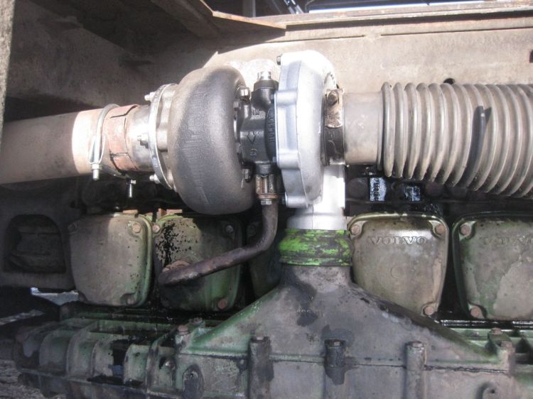

Tuossa muutama kuva "vika" paikasta, eli kolmospytyn kannen ja pakosarjan saumasta puskee öljyä. Männänrenkaa pettäny tai mäntä puhki...Ja uuden turbon ehdin juuri vaihtamaan.

Jos moottori on muuten vielä kondiksessa, eikös olis parempi avata tuo 3 pytty ja vaihtaa sinne tarvittavat palikat.
Ei oo mikään iso duuni, kannattaa ainakin aukaista.

Kyllä itse aukasisin tuon kolmosen ja miettisin sitten vaihtoehdot läpi. Savuttaako se pahasti? Tuohan voi olla venttiilin varsi ym. myös, ja sen ruiskupumpunkin voi ehjätä. Hirvee honna ja kallis vaihtaa koko pata pihassa. Lahti 32:lla oli pelit ja vehkeet, eikä silti vartissa menny =)
