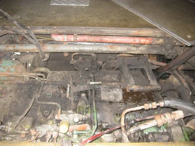

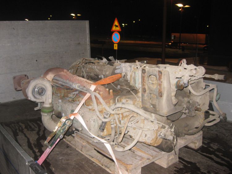

No niin, viimeyön matkailun tuloksena uusi mylly Paimelasta odottaa tuossa pesua, muutamien osien vaihtoa (Cooler imusarja ym)vanhasta koneesta. Vanhan purku käynnistyi ilmastoinnin kompuroiden irroituksella. jatkoa seuraa, kunhan edistystä tapahtuu

Tuohan on vanhempi mylly kuin se sun edellinen? Missä kohtaa sulla on cuuleri?

Ei se oo vanhempi, vaan speksien mukaan vuotta uudempi, mutta tyyppi on hieman pienempi tehoinen THD101GD (entinen THD101KC), ja veikkaan, että tolla imusarjala (aftercooler), jossa vesikiertojäähdytys/lämmitys, otetaan se teho, mitä KC tyypissä on enemmän. Näin ensituntuma, korjatkaa, jos on exaktia tieto jollain. Ja homma tarkentuu kokoajan , kunhan saan vermeet rinnakkain ja koodit tarkastettua.Reddewil kirjoitti:Tuohan on vanhempi mylly kuin se sun edellinen? Missä kohtaa sulla on cuuleri?
