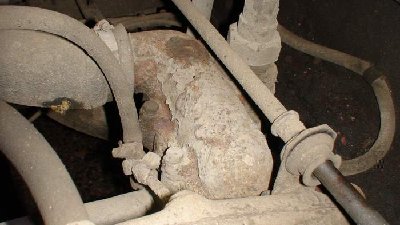

Missäs kohtaa se on onko helppo vaihtaa kotioloissa. Toivottavasti pystyy vaihtamaan moottorin päällä olevan luukun kautta :mrgreen: samalla täytyy vaihtaa jäähdyttäjän nesteet on liian ruosteista että Webasto toimisi. :(

Moottorin oikessa etupäässä josta lähtee monta vesiletkua.Laippa muistaakseni kolmella pultilla kiinni jonka alla termostaatti (THD 101 moottorit helppo vaihtaa). THD 100 kolme termostaattia 76 asteinen ja 81 asteisia kaksi.

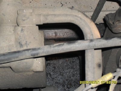

Kyllä b58 on myös thd 100 moottoreita.
Kuvassa moottorin tyyppi numero ruiskutuspumpun etupuolella runkopalkin alla (thd 101).

Loistavaa, oisko sulla vielä tästä kuvasta "isompaa/laajempaa" kuvaa, niin saisin paikallistettua tuon numeron omasta moottorista? Kun en ole vielä numeroa löytänyt :roll:

Kyllä se numero löytyy kun kömpii kuljettajan puolelta katsomaan ruiskutuspumpun kohdalta lohkon sileää pintaa. Omassa lukee THD 100 D *416*10912 ja ohjekirjan sekä lehtijutun mukaan tämä on 260 hv moottori.

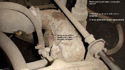

:?: Tämäkö se on termostaatin koppa :?: istuuko ne siinä kopan alla vierekkäin molemmat 81*C termarit :?:
Mitä kaikkea tarvitsee purkaa että pääsee vaihtamaan :?:

Tuolla kotelon alla on yhteensä 4 termostaattia. Vanhemmissa koneissa käytettiin 2x81 1x76 ja 1x60 termostaatteja. Uudemmissa tuo 76 asteinen korvattiin 81 asteisella.
Jos autolla ajetaan talvisin, ei kannata laittaa tuota 76 asteista vaan kaikki kolme päätermaria 81 asteisia.
60 asteinen on lämmityslaitepiiriin.
Vaihda samalla termarin tiivisteet ja se pieni o-rengas.

Jatkan vielä ot:tä. Nyt löysin numeron kun osasin etsiä :D tekstin THD 100 D *431* 20070... löysin ja lopusta en oikeen selvää saanut. Mikä lie on sitten tuo moottori, jonkun linkin mukaan 260hp?

Moottorin numero löytyy lohkosta, punaisella ympyröity.
Kuva on takatuupparista, mahurissa menee runkopalkki ihan tuon numeron vierestä.

Sitä kohtaa luulin runkopalkiksi no täytyy kaapia esiin. Tuon räjähdyskuvan mukaan minusta sinne ei sovi kuin 3 termaria. Muttä tässä vielä lisäkysymys avaamisesta.
