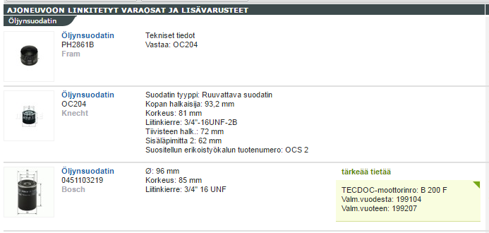

Osaako joku varmistaa että näistä löytyy sopivat suodattimet B10M 12/1992 alustaan ? Ekassa kuvassa Volvo 240 suodattimet joka ilmeisesti sopii EGS7 vaihteistoon?
egs suodattimet.PNG (36.38 KiB) Katsottu 21131 kertaa
Re: Huolto, öljyn vaihto jne.
toho lootaa käy joka tosiaan on 200 volvoissa ja s60 v70 ja s80 yms. tolvoissa joissa peltisuodatin.

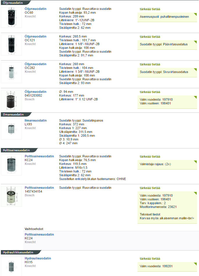

Ainakin mulla B10M 1992 ovat OC121 päävirta x1, sivuvirta OC282 x1, polttoaine KC24 x2, ilmansuodatin LX93.

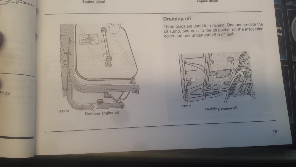

Puu Tiainen kirjoitti:Sinne moottoriin menee noin 7 litraa ja säiliöön säiliöstä riippuen 20 litrasta ylöspäin. Tyhjennysproppujahan on 3 kappaletta, yksi säiliössä ja 2 moottorissa.
Moottori tyhjäkäynnille ja tikusta/mittalasista tarkistamalla öljymäärä kohilleen.
Tällä neuvolla toimittu,lopputuloksena ei 50 litran pytystä jääny ku liru pohjalle. Eli öljyä tosiaan voi mennä ihan sekalaisia määriä.
Laatikkoon laittelin gl-1:kköstä,ylimääräiset äänet ja kolinat katosi. Tiedä sitten mitä oli laitettu,mutta lirua oli uuteen verrattuna. Uusi ökö oli oikeastaan ihan sikajankkia,en suosittele käsivetoisella öljyruutalla vaihtamaan.
Peräöljy onkin sitten vielä jankinpaa,ennen helteitä en ala vaihtamaan ollenkaan.
