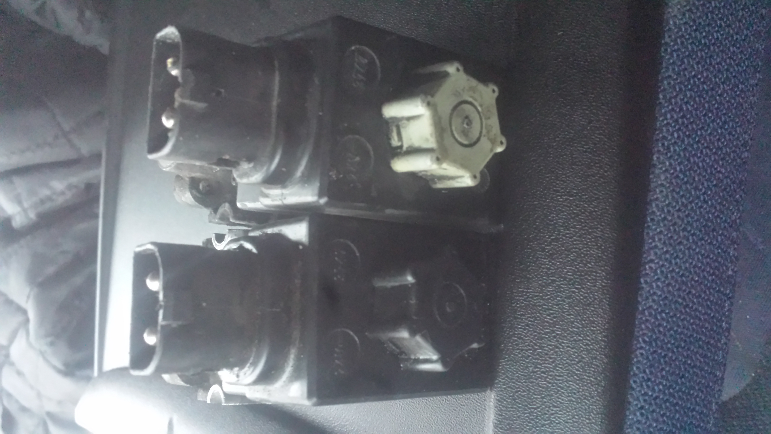

Tässä kuva tästä harmaahattuisesta venttiilistä, se on eri numerolla kuin muut venttiilit. Marmoritiskillä kone väittää kaikille venttiileille samaa varaosanumeroa, mutta yhdessä eli tässä vapaan ohjaavassa on sähköt toisinpäin. Vanha osa on harmaa hattuinen mut uusi on jo musta. Tämä venttiili on kalliimpi kuin muut varmaan johtuen vähemmästä sopivuudesta (reilu 200e ovh) muut 160e luokkaa apout. Vielä jatkaa auton sammuttua pientä suhinaa jonka epäilen johtuvan vielä yhdestä venttiilistä. Sitten hallintakotelo auki ja uutta romua sisään. Kiva olis kun ois toi Volvon oma testeri eg ässälle mut eipä oo. Ja tietty henkilö joka osaisi käyttää sitä pätevästi. Onneksi on olemassa Voltek. Sieltä saan varmasti apua. Sain tietty täältäkin hyviä ohjeita ja kiitos niistä.

Se NV venttiili toimii päinvastoin kuin muut venttiilit noissa vanhemmissa vaihteistoissa ja on merkitty justiinsa tuolla harmaalla hatulla.Muilla ei oo väliä mutta tuo pitää olla oikein.Pukaatti kirjoitti:Tässä kuva tästä harmaahattuisesta venttiilistä, se on eri numerolla kuin muut venttiilit. Marmoritiskillä kone väittää kaikille venttiileille samaa varaosanumeroa, mutta yhdessä eli tässä vapaan ohjaavassa on sähköt toisinpäin. Vanha osa on harmaa hattuinen mut uusi on jo musta. Tämä venttiili on kalliimpi kuin muut varmaan johtuen vähemmästä sopivuudesta (reilu 200e ovh) muut 160e luokkaa apout. Vielä jatkaa auton sammuttua pientä suhinaa jonka epäilen johtuvan vielä yhdestä venttiilistä. Sitten hallintakotelo auki ja uutta romua sisään. Kiva olis kun ois toi Volvon oma testeri eg ässälle mut eipä oo. Ja tietty henkilö joka osaisi käyttää sitä pätevästi. Onneksi on olemassa Voltek. Sieltä saan varmasti apua. Sain tietty täältäkin hyviä ohjeita ja kiitos niistä.

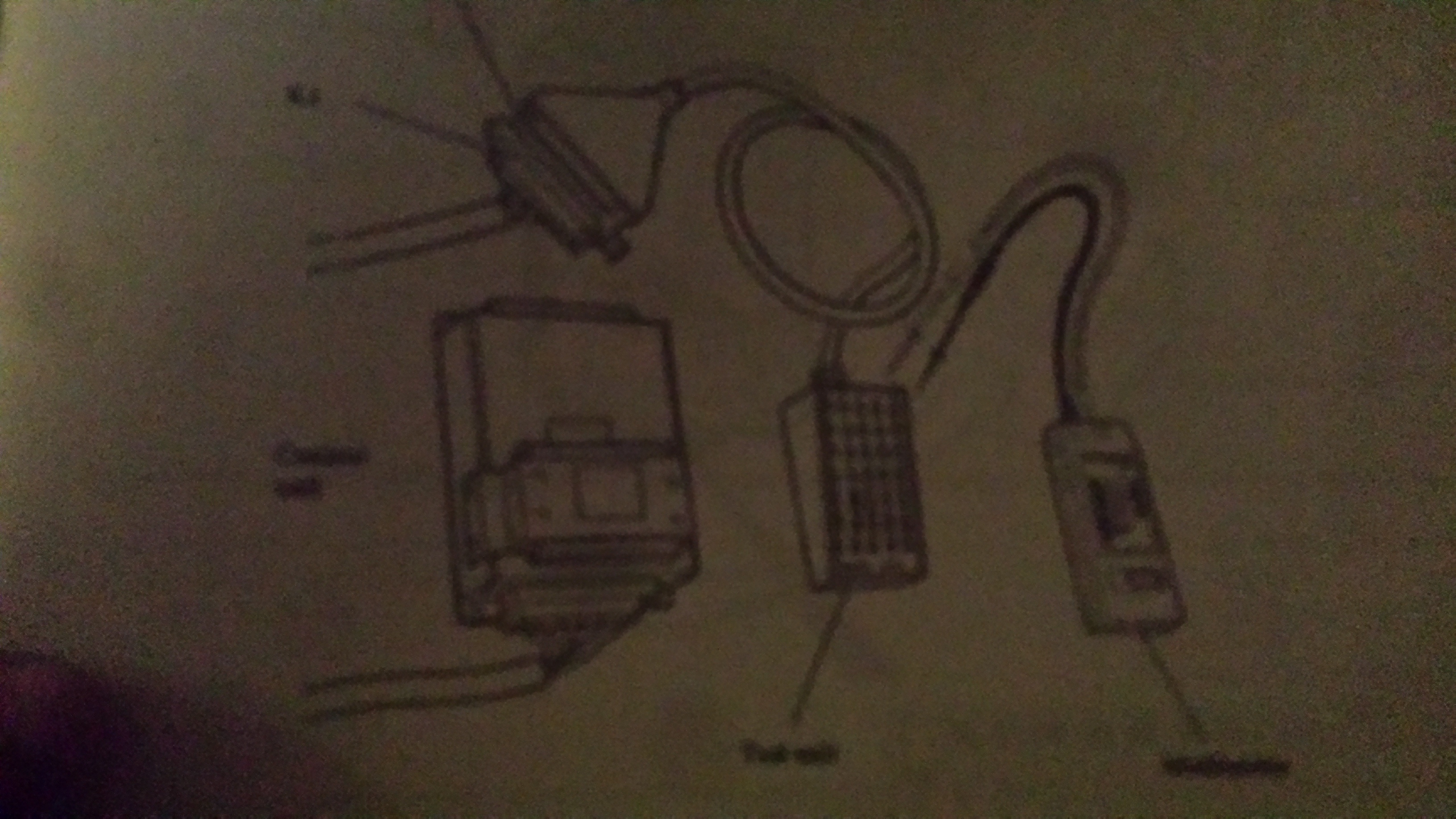

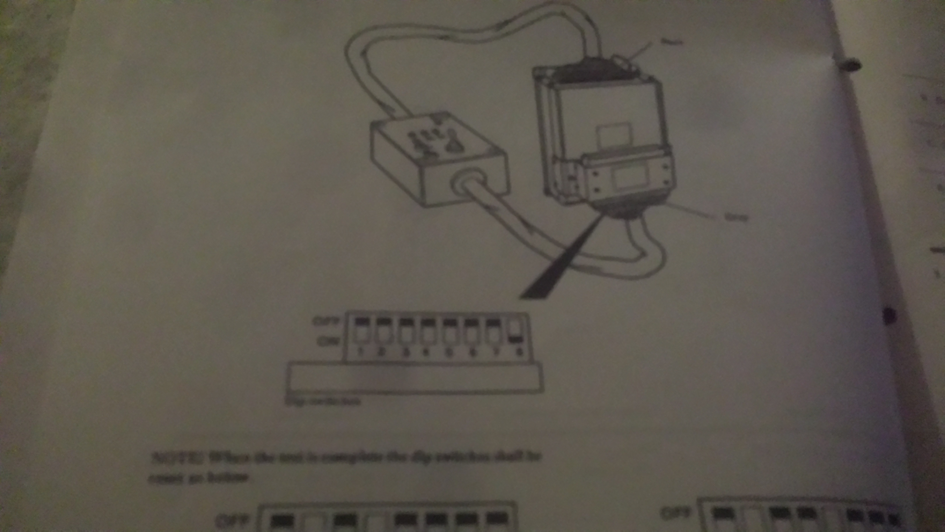

Mikä testeri, nevö höörd?
Re: EGS 7 tietäjää kaivataan / tietoo
Tommonen yleismittarille sopiva välipalikka juttu. Otan kuvan, hetki .

ja se sähkö ei ymmärrä tuallaases käämis kumminpäin se sielä kulkee, eli ihan sama kuinka päin on johdot.
Tossa on diodi välissä. .. Liekkö mite merkitystä.

On melko suurikin merkitys, ei toimi väärinpäin.Pukaatti kirjoitti:Tossa on diodi välissä. .. Liekkö mite merkitystä.
Tässä tuleekin yks huomioitava seikka kun mittailee käämivastuksia.
Lisäksi niitä alkuperäisiä 70 ohmin venttiileitä ei ole käsittääkseni myynnissä, uusissa on ihan eri käämivastus.

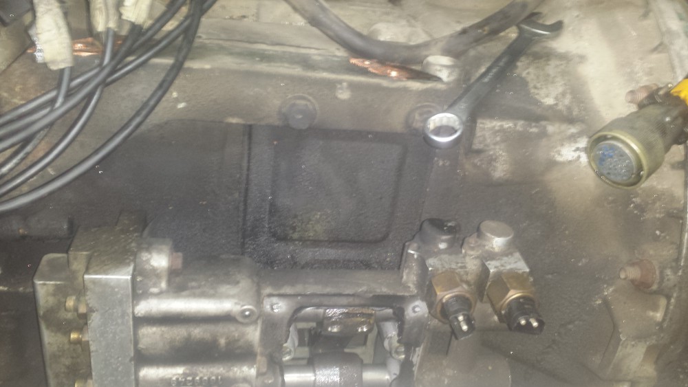

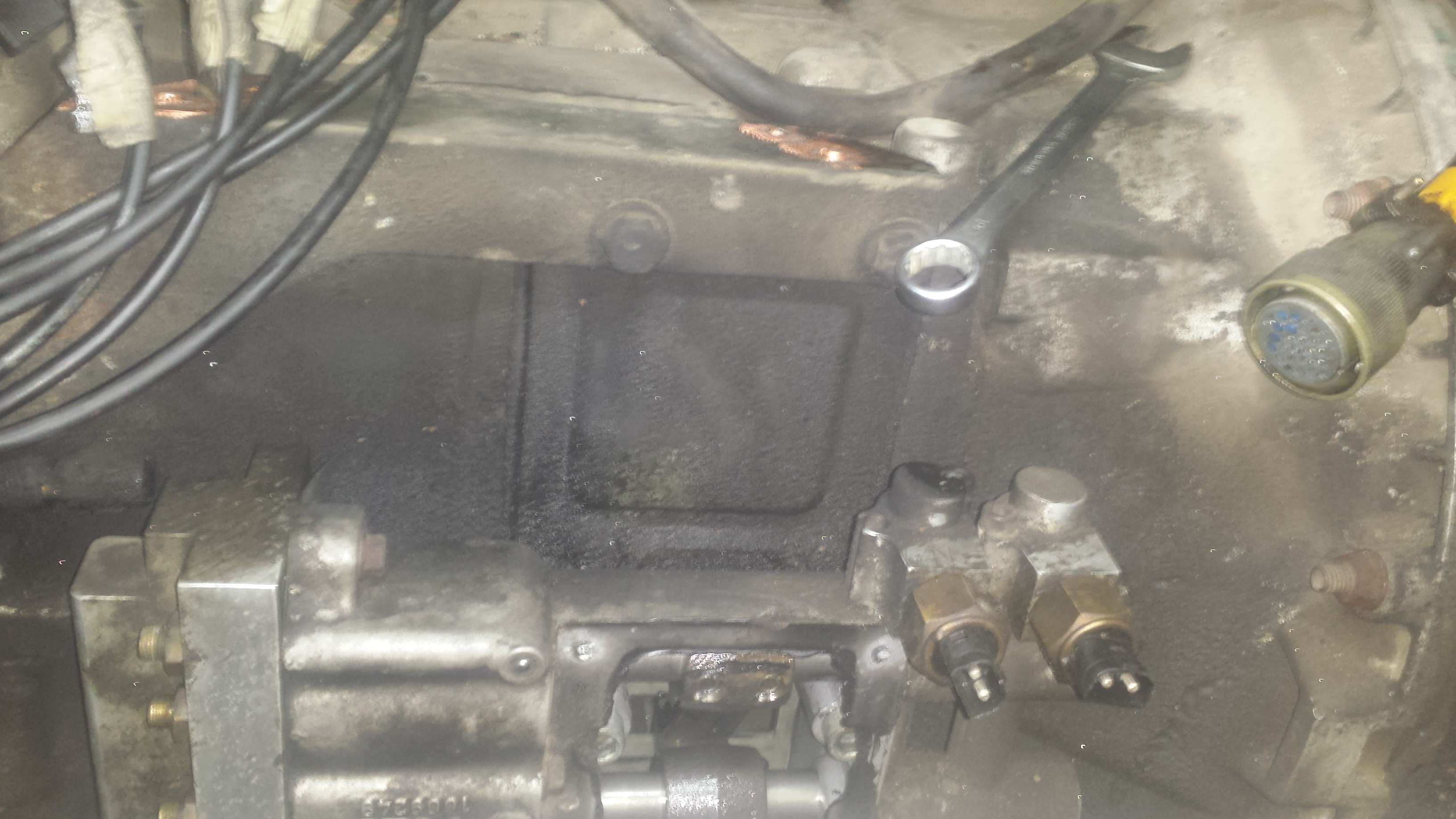

Hei. Minä taas.
Voisiko saada ohjeet hallintakotelon irroitukseen? Pakko nöyrtyy ja irroittaa sekä vaihtaa tiivisteet.
Noi neljä kuusiokoloo veks ja homma siinä? Tä? Tipouuks jotai kalikoita loota sisää?

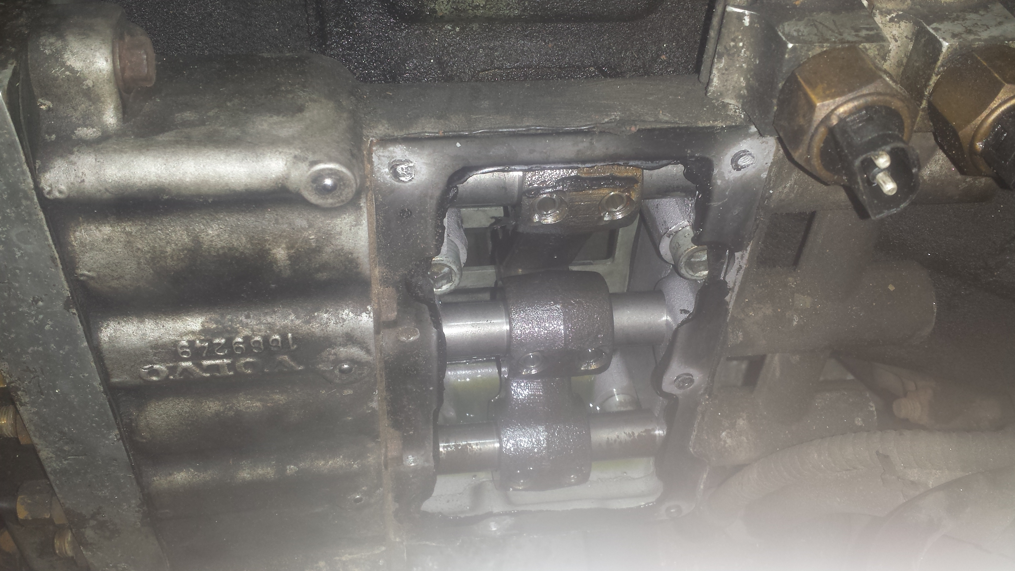

Vastaan nyt tässä et noi neljä 10mm kannala olevaa 6kolo pulttia veks ja koko hoito lähtee siirtäjineen pihalle. Huomenna lisää tarinaa.

Ite otin irti ja laitoin pöydän reunoihin pikku listat jotta kaikki haulet pysyis tallessa. mulla saattais olla hajotuskuva tuosta laatikosta.Haulien järjestys oltava oikea.Siellä on myös pitkulaisia tappeja sisällä muutamia haulien välissä.Vaihdoin keskimmäisen siirtäjän kielen kun oli poikki.
Miulla on jo läjässä
en ottanut siirtäjiä pois ollenkkaan kun vika sojotti heti siinä pikkuisimmassa männässä. Vaihdoin viime iltana/yönä kaikki tiivisteet uusiin paitti kannentiivistettä koska oli erikoisilla koloilla tehty, vanha rasvan kera paikallee ja 20nm tiukkuus.
