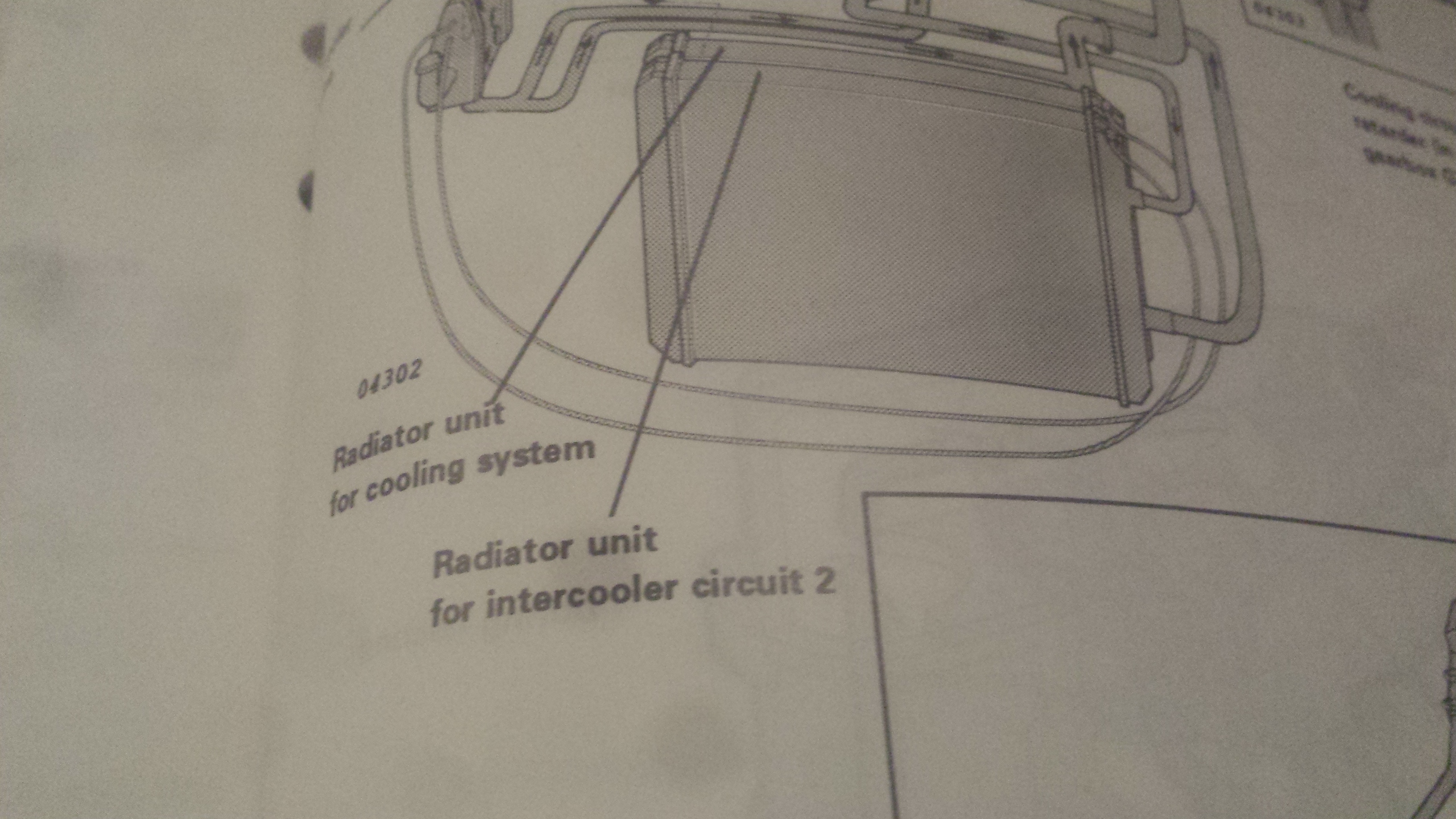

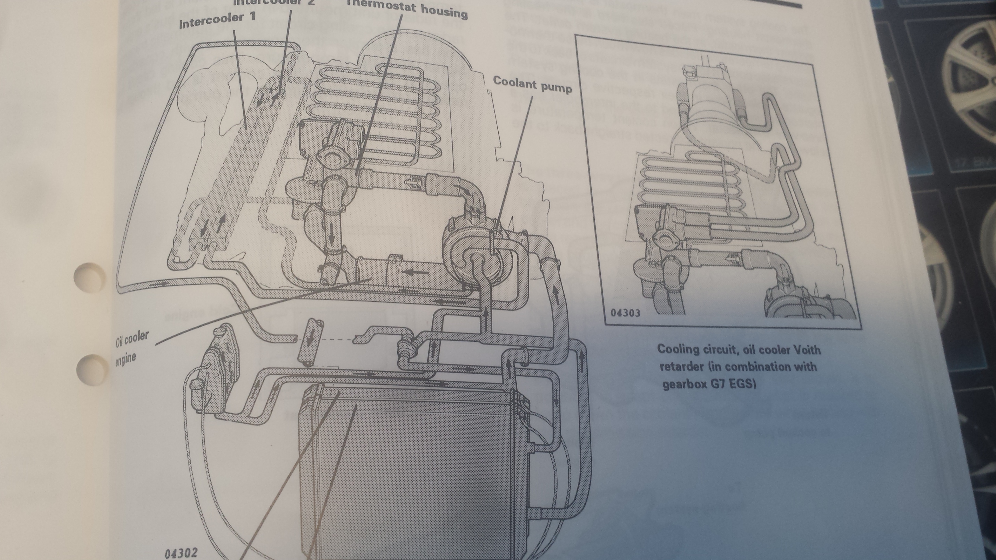

Eikö tuossa kuvassakin ole ihan omana piirinään, ison vesipumpun rinnalla pieni pumppu ja keulalla oma jäähdytin?
Re: Voimaa Scaniaan
Mikäs pieni pumppu? Kuis siihe lisätään vettä tms? Voin olla erittäin väärässä, mutta näin olen olettanut et o vaan yhet nesteet, yks paisari ja yx pumppu.

Intercooler nimityskään ei varsinaisesti kuvaa oikein jos järjestelmässä kiertää 100c neste. Jos näin muka on, niin puran kyllä mokoman pois.
E: mitä tuolla kuvassa lukee alhaalla mistä tulee mustat viivat jäähdyttimille?
Re: Voimaa Scaniaan
Tommoset

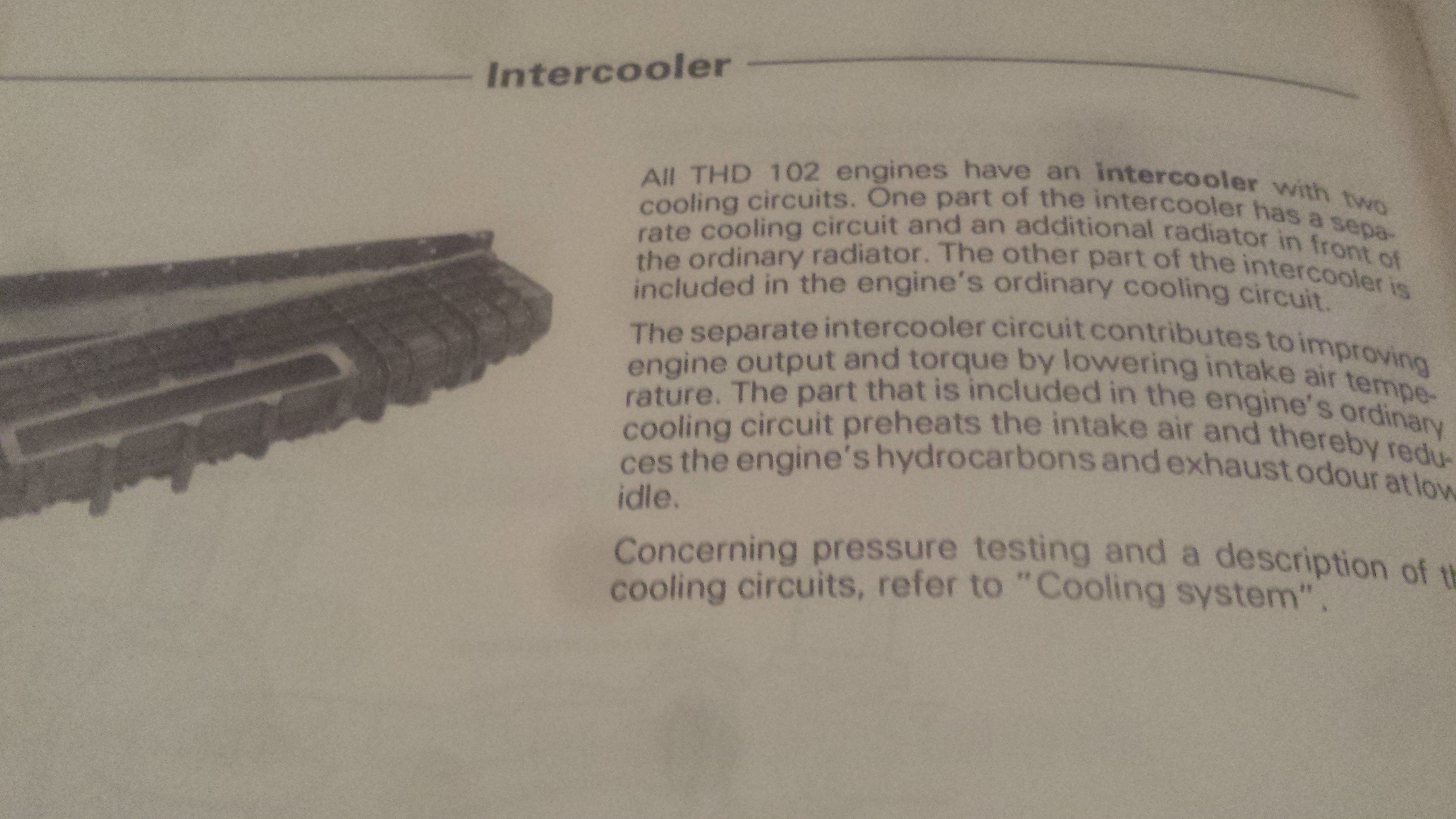

Täs tekstiä på enklanti.
Ja huomautan et voin olla väärässä tietenkin. Itte vain luin tota kirjaa ja oletin /tan edelleen näin olevan.

Ihan hyvä tuommoinen veteen jäähdyttävä on, ei tule pitkiä ahtoputkia. Onhan tuossa tekstissäsi sanottu että "separate cooling crcuit", eli erillinen kierto siinä on.
Olisko tuossa jotain termarihässäkkää että kylmällä koneella on lämmitys käytössä, kuumalla koneella viilennys? Silleen se olisi ihan järkevä.
Viestit: 930
Re: Voimaa Scaniaan
Niin tuoltahan se näkyy samalta paisarilta lähtevän letku molempiin järjestelmiin. Mutta eihän siinä mitään kiertoa tule sen kautta, että coolerin vesi pysyy kyllä kylmänä. Mutta siis täyttö on yhteinen.

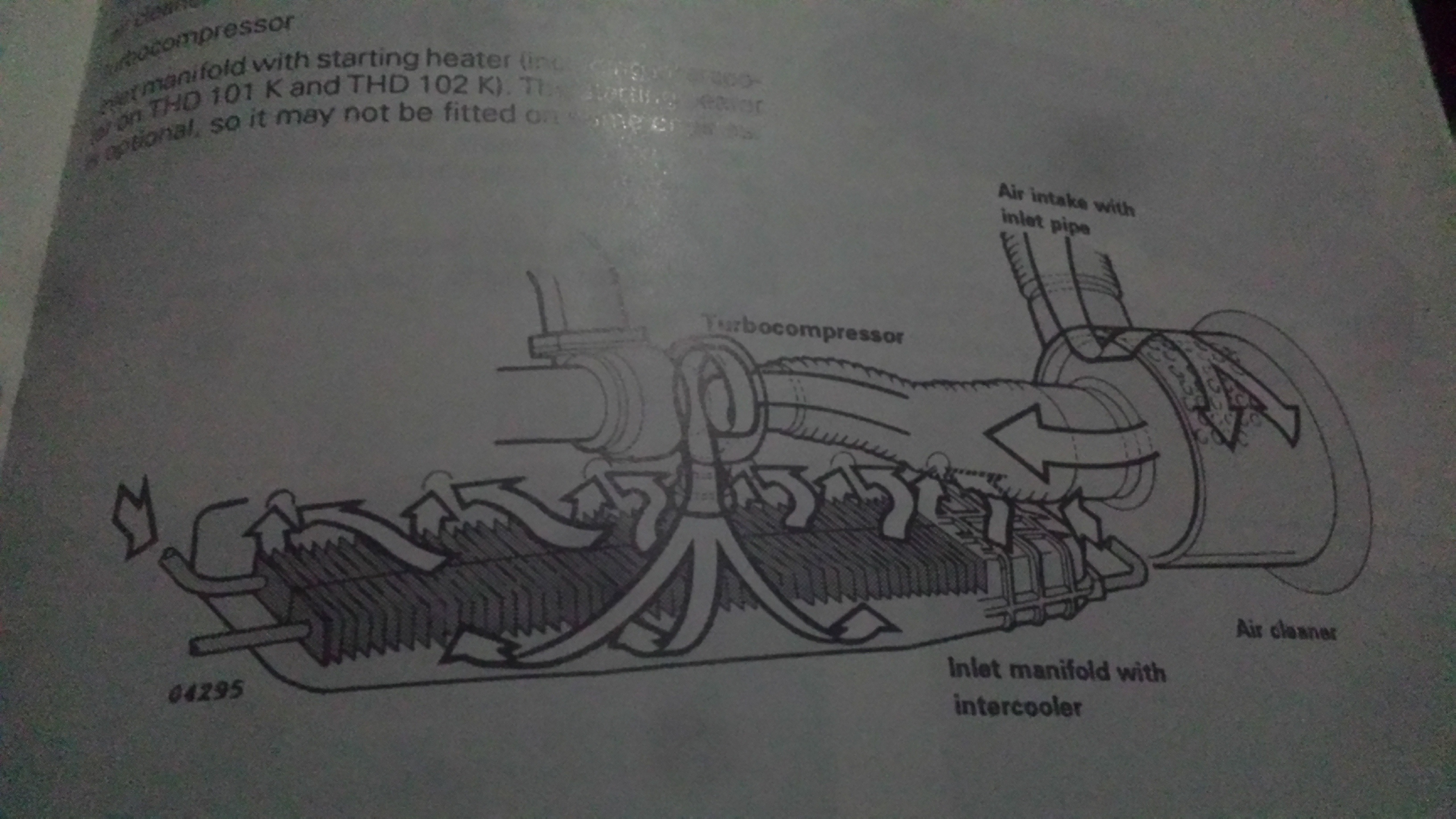

Jos imuilman lämmöt turbon jälkeen enne cooleria luokkaa 700 - 800 astetta niin kyllä siitä tuollainen 100 asteinen vesicooleri saa aik suuren osan pois napattua

Ei sitä ahtoilmaa ole tarvetta lämmittää, kyllä ne ovat kumpikin piiri siellä ilman jäähdyttämiseksi. Coolerilla ei kierrä 100°C vesi vaan suunnilleen syyläriltä palaavan lämpöistä vettä. Jos palaava vesi on 100°C, niin se keittää.
Tossa kaaviossa on noi coolerit keskenään päinvastaisessa kierrossa. Olisiko tuon kaksoisjäähdyttimen tarkoitus tasata lämpötilaa imusarjan eri päihin?
Jokatapauksessa jos jäähdytyspiiri 1 kiertää esim 70°C vesit ja piiri 2 40°C niin kyllähän se aika tehokkaasti ilmaa jäähdyttää. Ilma-vesi jäähdytin kun on muutenkin tehokkaampi kuin ilma-ilma, joka olisi lisäksi vaikeampi saada kunnolla toimimaan kun kennoa ei voisi järkevästi asentaa ajoviimaan.
Ahtoilma ei nyt 700°C ole, mutta jossain 150-200°C välillä kuitenkin. Ilman jäähdytyksen tarkoituksena on vaan saada se tiivistymään, eli sisältämään enemmän happea, ennenaikainen syttyminen ei ole dieselin ongelma.

Lontoon kielellä on varsin selvästi selostettu, että toimii molempiin suuntiin eli lämmittää imuilmaa tarvittaessa.
Re: Voimaa Scaniaan
Kyllä eli pienentää päästöjä.
