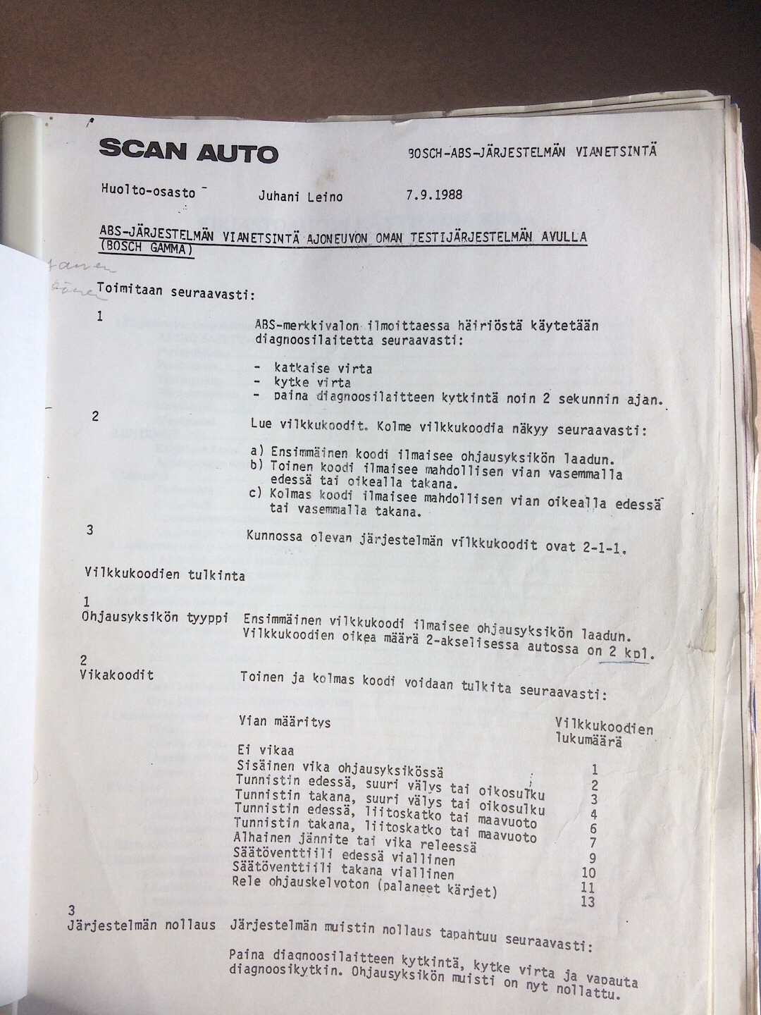

Re: Scania ABS vilkkukoodit
Tämä pätee ainakin -91 113:een, löysin auton arvopapereiden joukosta
Viesti Kirjoittaja only4pro »
Tuossa kopio tämän aiheen ekalta sivulta
Tässä olis nuo vikakoodit, nämä on nelossarjan autosta, mutta soveltuvat myös vanhempiin versioihin.
Kolmas lohko/sekvenssi = piiri 1 (VE/OT)
Neljäs lohko/sekvenssi = piiri 2 (OE/VT)
1 Ei havaittua vikaa -
2 Ohjausyksikön vika -
3 Väärä ilmarako tai oikosulku, etupyörän anturi
4 Väärä ilmarako tai oikosulku, takapyörän anturi
6 Katkos tai oikosulku, etupyörän anturi
7 Katkos tai oikosulku, takapyörän anturi
9 Ohjausyksikön alijännite tai säätöventtiili alijännite
10 Katkos tai oikosulku, etupyörän säätöventtiili
11 Katkos tai oikosulku, takapyörän säätöventtiili
13 Ohjausyksikön rele ei maata tai ohjausyksikön ja säätöventtiilin välisen johtimen katkos
14 Katkos tai oikosulku, TC-magneettiventtiili
15 ABS/TC-ohjausyksikkö ei saa yhteyttä moottorinohjauksen (EDC) liitäntään/Katkos tai oikosulku, proportionaaliventtiili
tai ajopiirturin signaali
18 Etu- ja takapyörän läpimittojen ero liian suuri -
19 Oikosulku +24 V:n jännitteeseen tai maahan, DBR-johto
20 Vika CAN-tietoliikennöinnissä
21 Jarruvalon virtakytkintä ei suljettu tai se on viallinen
