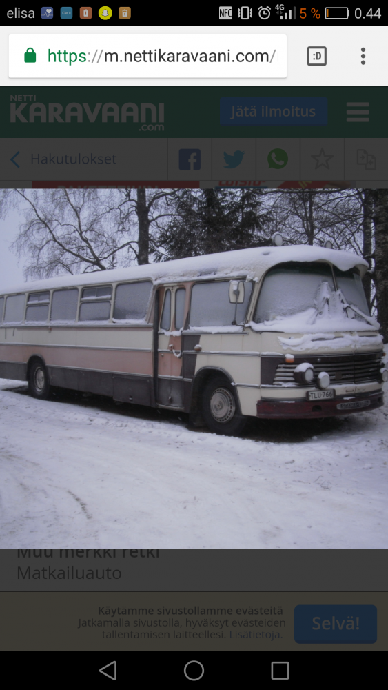

Tälläinen auto kyseessä jos kuva auttaa

Ihan Kirjaimellisesti !! Tuolla autolla liikkuivat aikoinaan Liisa ja Rainer jotka TVn hakupaloissa etsivät muita bussista matkailuauton rakentaneita reilut 20v sitten ja perustivat Kylähullut Kulkurit
