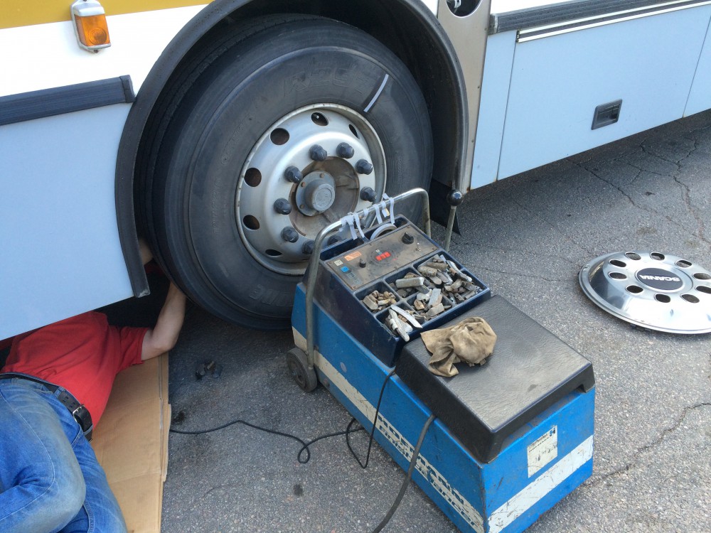

...kaikki edellämainitut loppuivat kokonaan :wink:
suosittelen paikallaan tasapainotusta niin saa kaikki pyörivät massat tasapainoon :wink:
etuakselilta löytyi pikkuisen vajaa kilo heittoa :shock:
suosittelen lämpimästi allaolevaa paikkaa asiakaspalvelun, ammattitaidon ja hinnan suhteen.
täys 10 :D

kulkuri kirjoitti:...kaikki edellämainitut loppuivat kokonaan :wink:
täys 10 :D
Mitä maksoi tasapainotushommat? :)
Re: Etupyörien voblaus / tärinä ...
Olikohan 40e vai 50e !
Kaksi vuotta jo aikaa ...
