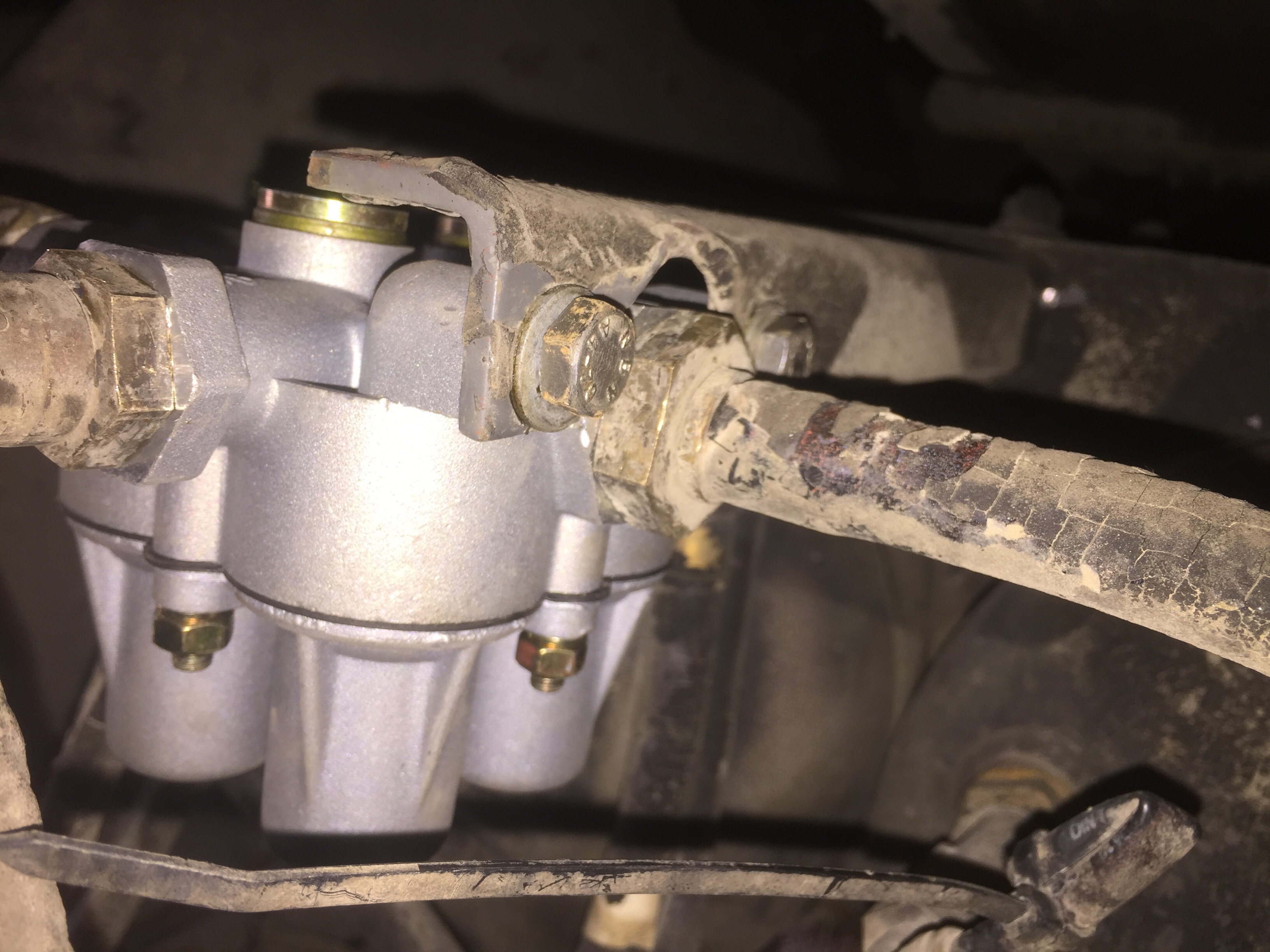

Ei mahtais olla kellää otsikonmukaiseen keksintöön nelipiiriventtiilin osanumeroa käsillä? Paineet tippuu heti, eikä kakkospiiri ees nouse kunnolla ku just punarajalle...

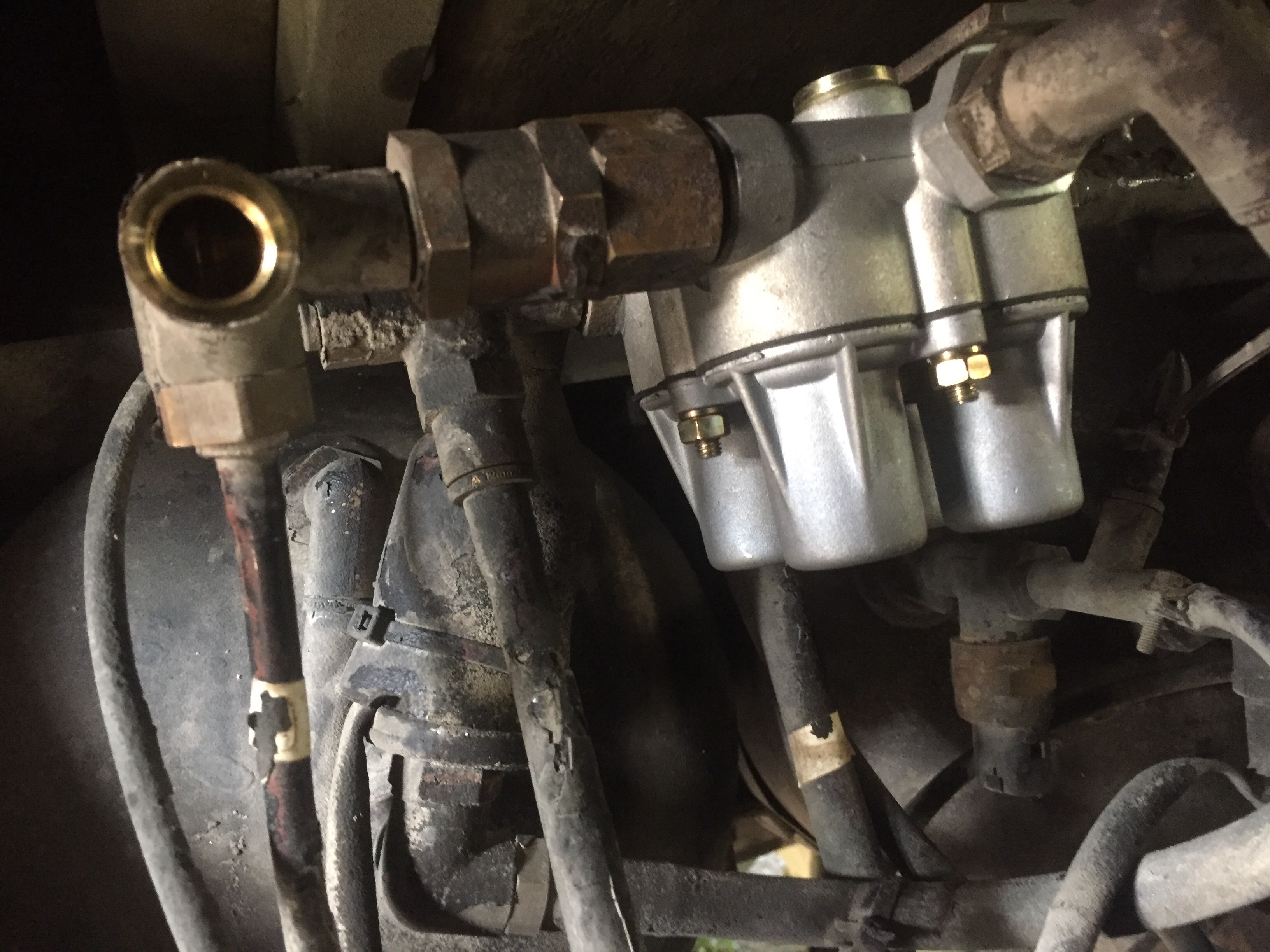

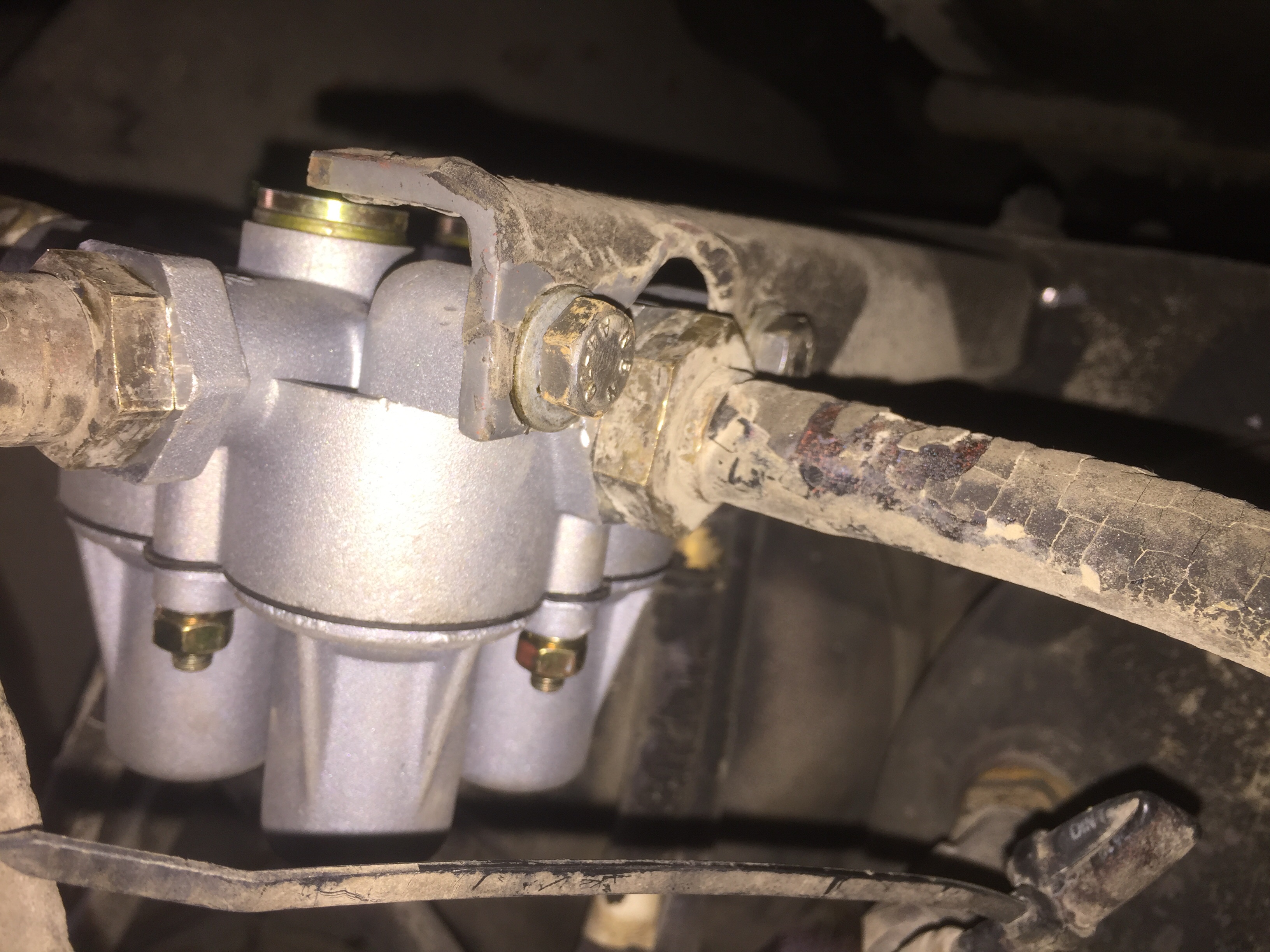

Löysin venttiilin! Se vain on erinäkönen ku toi ’Cyborgin’ laittaman numeron hakutulos... voiks tommosen 8365427n laittaa siihen tilalle? Toi mikä täällä on paikoillaan on semmonen missä ne tötteröt on niikö vastakkain, ts osoittaa toisistaan poispäin. Laittaisin kuvan, mutku mulla on edelleen liitetiedostoja kuulemma tarpeeks, ni ei onnaa...

Ni voiks? Nyt on venttiili paikallistettu ja löysin tavaratilan etuseinästä luukun, josta pääsee siihen käsiks...
Re: B10M 1996 nelipiiriventtiili
No okei. Raapasin vanhan pois ja löysin kiinnityskorvakkeet uudella. Uusi paikoillaan ja seuraavaks aattelin varovasti käynnistellä ja kattoo mistä suhajaa...
