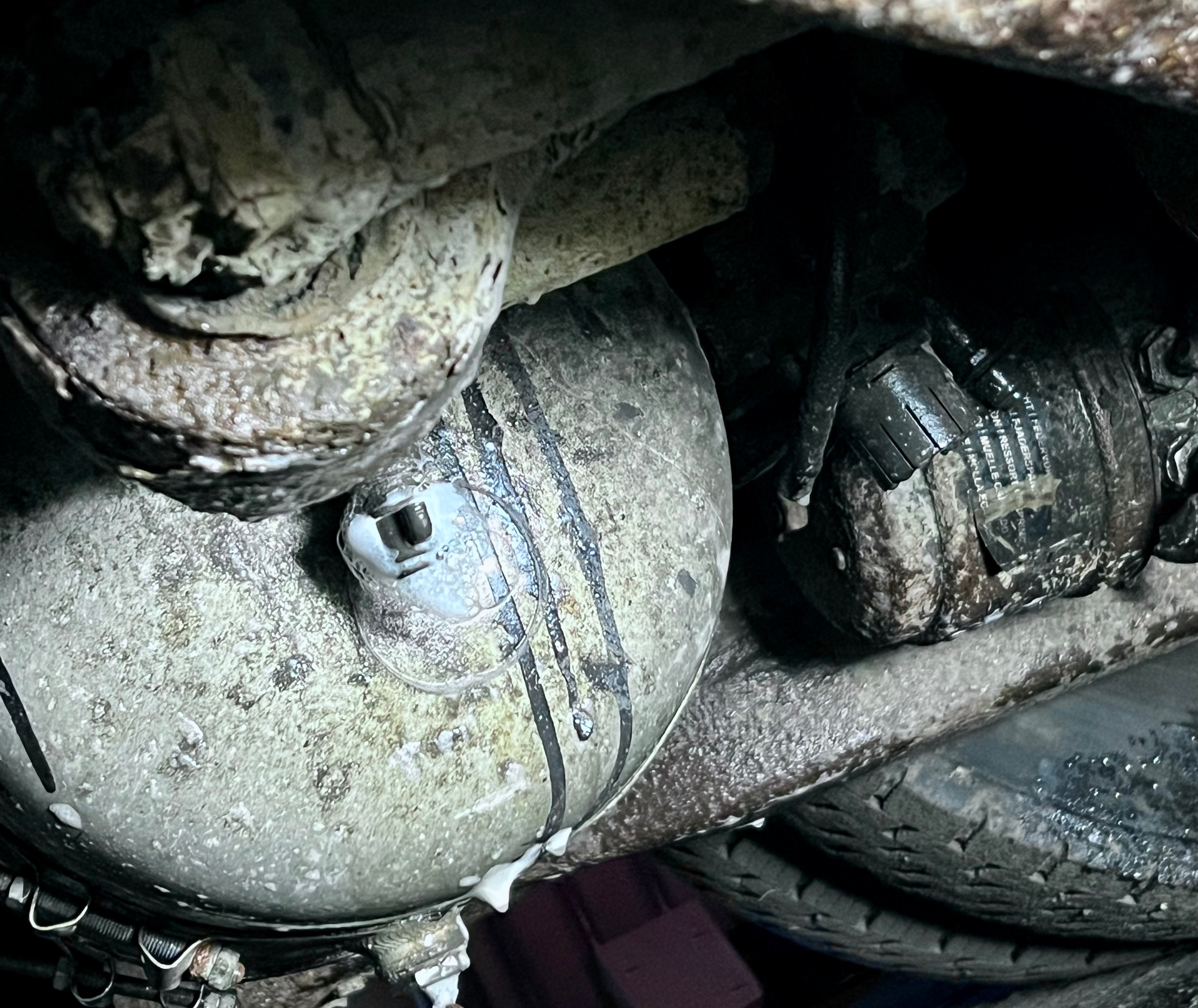

Käyty vähän taas tutkimassa. Vasen jousipussi vaikuttaa ehjältä mutta painetta sinne ei jostain syystä tule. Paineilmasäiliö mikä takapyörien välissä niin siinä joku nippa tai varoventtiili mikä lie niin päästää vähän läpi kun suihkuttelin saippuavettä.ei nyt mitään paljon vuoda mut kuplaa tulee kun suihkuttelin.

transpot kirjoitti: 28 Helmi 2023 17:47 Käyty vähän taas tutkimassa. Vasen jousipussi vaikuttaa ehjältä mutta painetta sinne ei jostain syystä tule. Paineilmasäiliö mikä takapyörien välissä niin siinä joku nippa tai varoventtiili mikä lie niin päästää vähän läpi kun suihkuttelin saippuavettä.ei nyt mitään paljon vuoda mut kuplaa tulee kun suihkuttelin.

Sellainen huomio ja ettei kuulu enää suhahdusta.
Viestit: 2665
Re: Auto kallellaan.
Se ilmankuivain aivastaa kun systeemi on saavuttanut tavoitepaineen. Jos siellä on riittävän iso vuoto se ei saavuta sitä painetta. Jos jokin putki on kokonaan irti, sieltä putken päästä ei kuulu pihinää, vain suhteellisen hiljainen kohina.

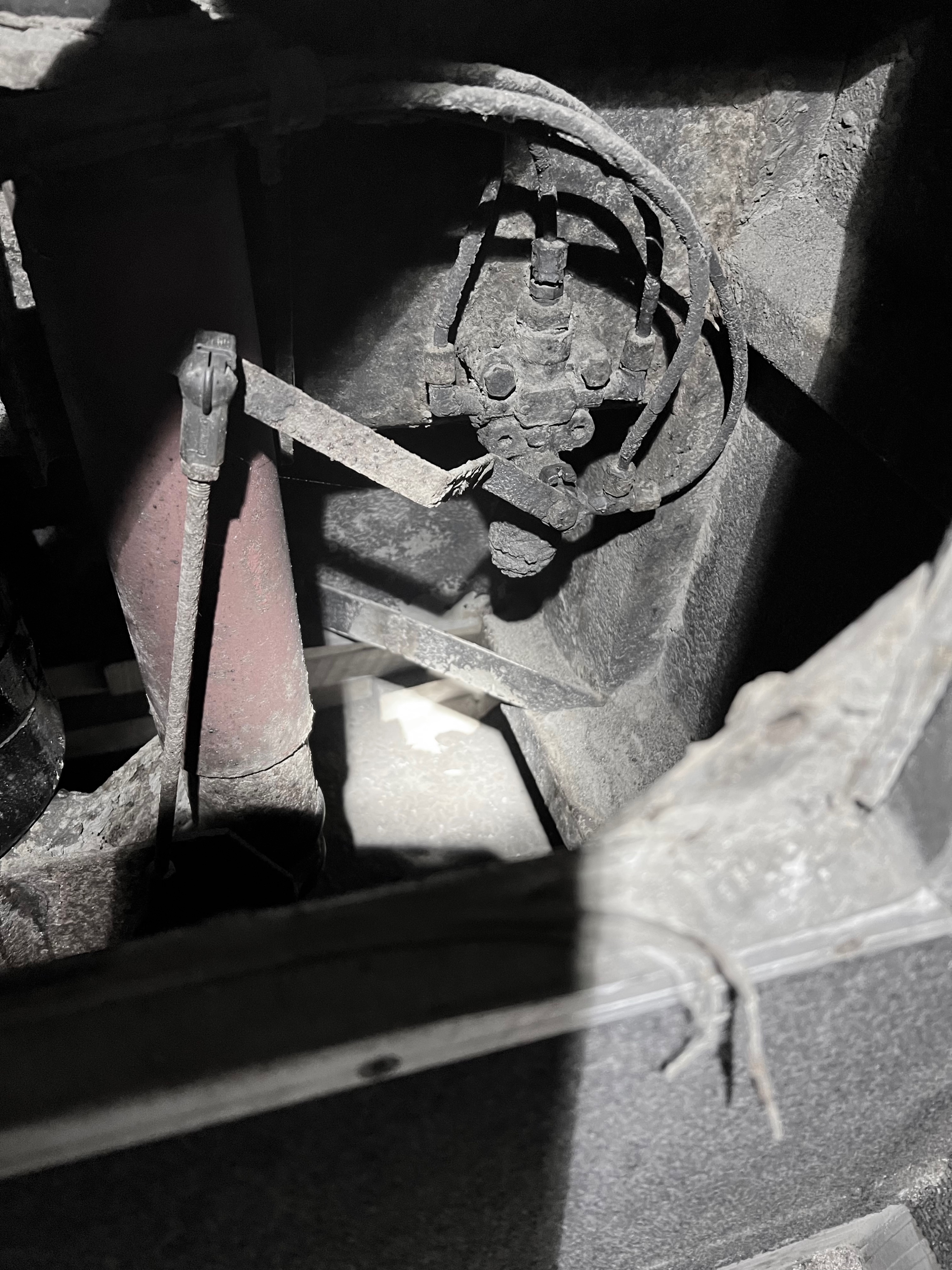

Korkeudensäätö venttiileitä on edessä yksi ja takana kaksi. Ne takana olevat säätää auton suoraan. Omasta Scaniasta vaihdoin ne kaikki. Takaa mittasin metrimitalla että sain auton suoraan. Etupään venttiilin vaihdoin luukusta jonka tein lattiaan. Etupään venttiili on keskellä etuakselia. Säätö tehdään korkeudensäätö venttiilin tangosta.

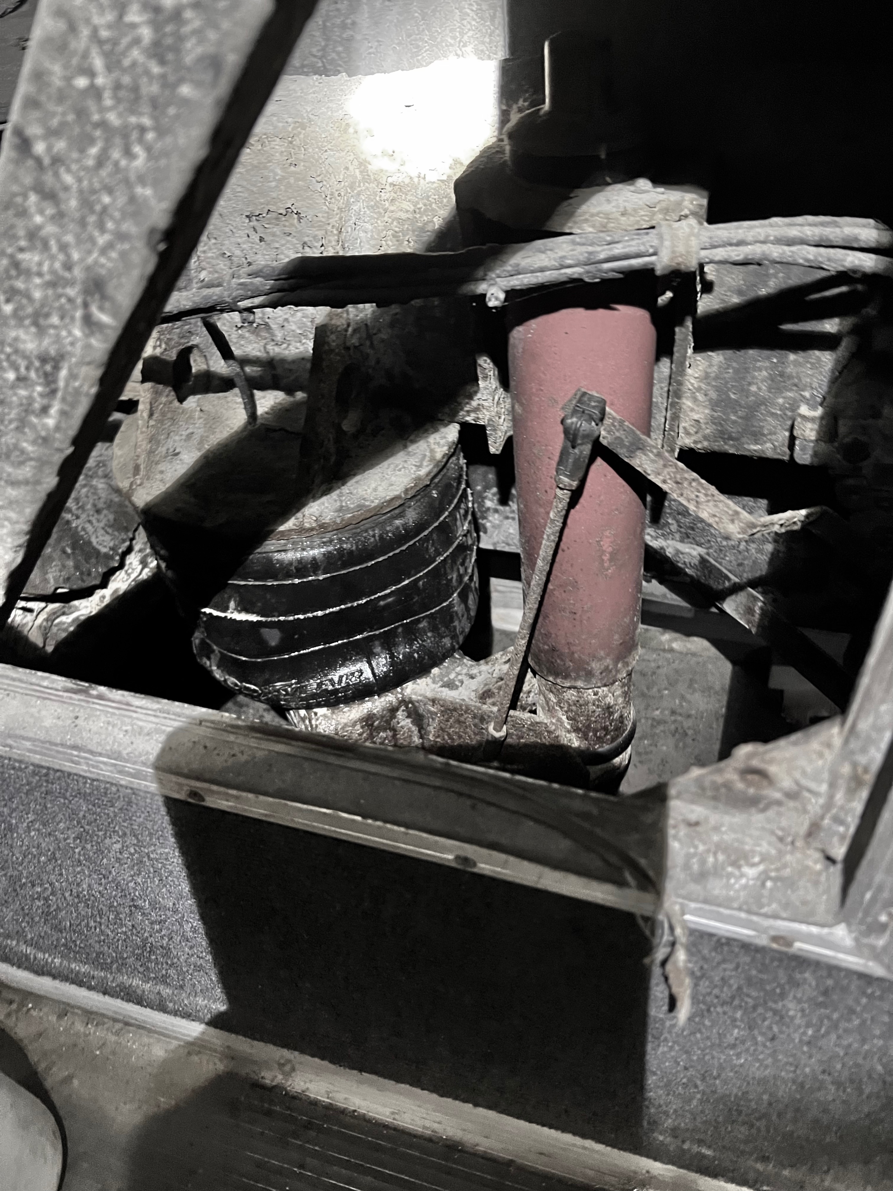

Kyllähän se vasen takapussi onkin mikä vuotaa. Huoltoluukku ruumatilassa niin sai näkyville. Ylälautasen ja siitä pussin yläreunan välistä puhaltaa. Mikäs tuo tankohässäkkä?
Viestit: 2665
Tankohässäkkä on se tasonsäätöventtiili. Tai se hässäkän päässä oleva palikka on. Kun poikittainen tanko on ylävistoon, komento on lisää painetta, alaviistossa ilmaa lasketaan ulos, keskellä venttiili on kiinni.

Ok. Tanko koko ajan yläviistoon, no eipä se varmaan nyt liikukkaan kun ei kerran pussi täyty. Pussi kyllä vaikuttaisi ehjältä mitä peilivarrella tutkin ympäri mutta kai se on uskottava että rikki se kuitenkin on kun sieltä yläreunastaan puhaltaa lautasen välistä..vai onko jotain muuta vaihtoehtoa tähän vikaan?

Ylälautanen ruostunut puhki? ainakin omassa on jo vähintään 3. ilmapussin päätyjen kierros menossa ja vm on kai 94. Alumiininen alapää kestää paremmin.
Yleensä kai ilmapussi hajoaa siitä kohdin missä taittuu kaksinkerroin... Ylälautanen on helppo vaihtaa, jos runkopalkki yläpuolella on ok, 2 pultilla kiinni. Vanhat saa helposti poikki ja uudessa lautasessa on uudet pultit. Ilmaputki joko irtoaa ehjänä tai sit puukolla poikki sopivasta kohdin ja jatkoliittimellä vähän uutta putkea.
transpot
Viestit: 262
Truck: scania carrus 502
Location: kaarina
Paikkakunta: kaarina
Viesti Kirjoittaja transpot »
Mikaeli kirjoitti: 19 Maalis 2023 07:39 Ylälautanen ruostunut puhki? ainakin omassa on jo vähintään 3. ilmapussin päätyjen kierros menossa ja vm on kai 94. Alumiininen alapää kestää paremmin.
Runkopalkin lätkä näyttäis ehjältä eli varmaan pussin ja ylälautasen vaihto ainakin. Saakohan ne vaihdettua tuolta ruuman huoltoluukun kautta vai joutuuko pyörän irrottelemaan. Tunkkaamaan vissiin joutuu koria ylös että saa pois välistä ja uudet tilalle.
