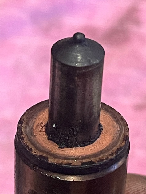

Kulkuri on minulle tulostaan asti antanut vikakoodeja suuttimien solenoideista, ja sytyttänyt moottorivaloa. Moottori on kuitenkin käynyt hyvin, paitsi kulutus on mielestäni vähän korkea.

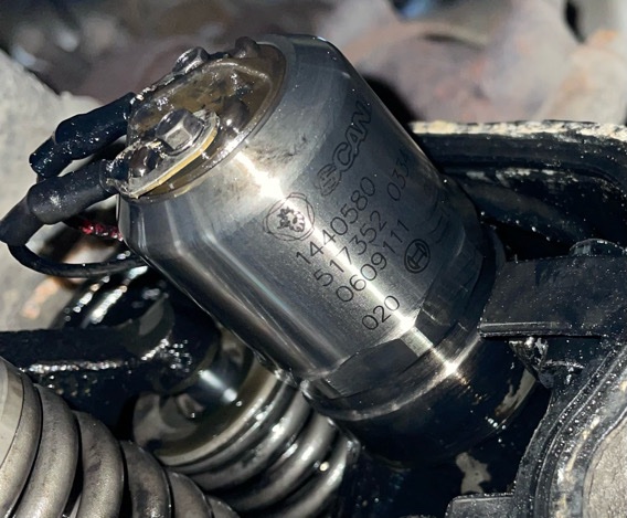

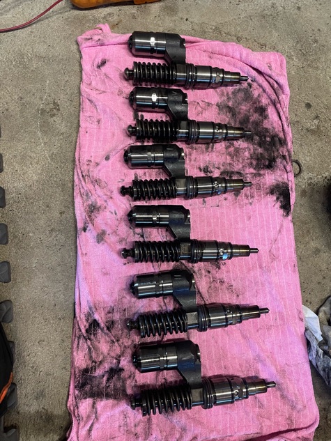

Nyt päätin sitten ottaa suuttimet työn alle ja irroitin ne. Näkyviä vaurioita en löytänyt. Onkohan noissa mitään valmistusajankohtaa merkittynä, että näkisi onko 1,25M ajettuun autoon koskaan vaihdettu suuttimia. Scanian osanumero on 1440580.
Vähimmillään laitan nuo takaisin uuden kuparitiivisteen ja o-renkaiden kanssa. Olisi kuitenkin kiva ymmärtää että missä kunnossa kärjet ovat ja mikä on avautumispaine. Harmi vaan että testaus maksaa suunnilleen 100€/kpl, ja Irlannissa näyttäisi olevan samalla numerolla uusia suuttimia hintaan 255€. Ei tee mieli testauttaa jos ne kuitenkin olisi huonot.

Päätinpä kasata takaisin vanhat suuttimet uusilla kupariprikoilla ja o-renkailla. Tulipa tässä nyt sitten säädettyä venttiilit ja suuttimet samalla. Toivottavasti ei ainakaan huonompi tullut. Se selvinnee kunhan pääsee koeajolle. Pihassa tyhjäkäynnillä ei ainakaan vikakoodeja tule.
