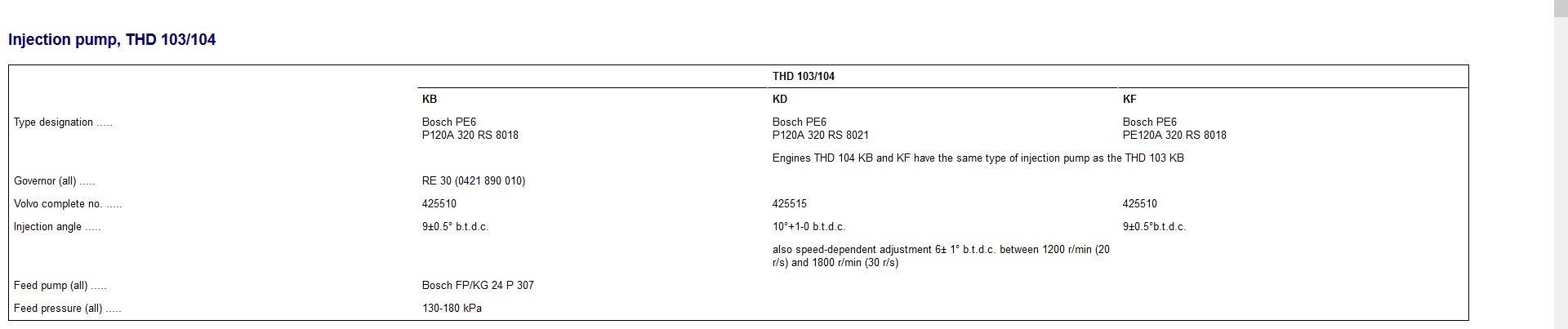

Re: B10M syöttöpumpun ajoitus
DH10A 5,5-9 riippuen tehoversiosta. Tuon löysin kesällä netin syövereistä ja kävin vielä wetteriltä varmistamassa. https://www.kylahullutkulkurit.fi/forum ... 2&start=25
Kiitos ohjeesta. Tuossahan se selkeästi lukee mitä pitää olla ja juurikin sama mitä oli ohjeistettukkin. Taidan laittaa kuitenkin sen 13 mitä suositeltiin.
Noniin koajolenkkejä suoritettu 13 asteen ennakolla ja todettu, että ei ainakaan toimi mun THD103KD moottorin kanssa. Selkeästi ajoitus pielessä, kun savuttaa "sinistä" ja käy rikkaalla. Nyt ennakko palautettu 10.5 asteeseen ja sininen merkkisavu poistui
