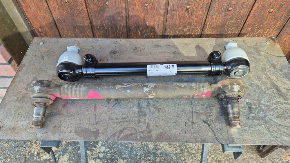

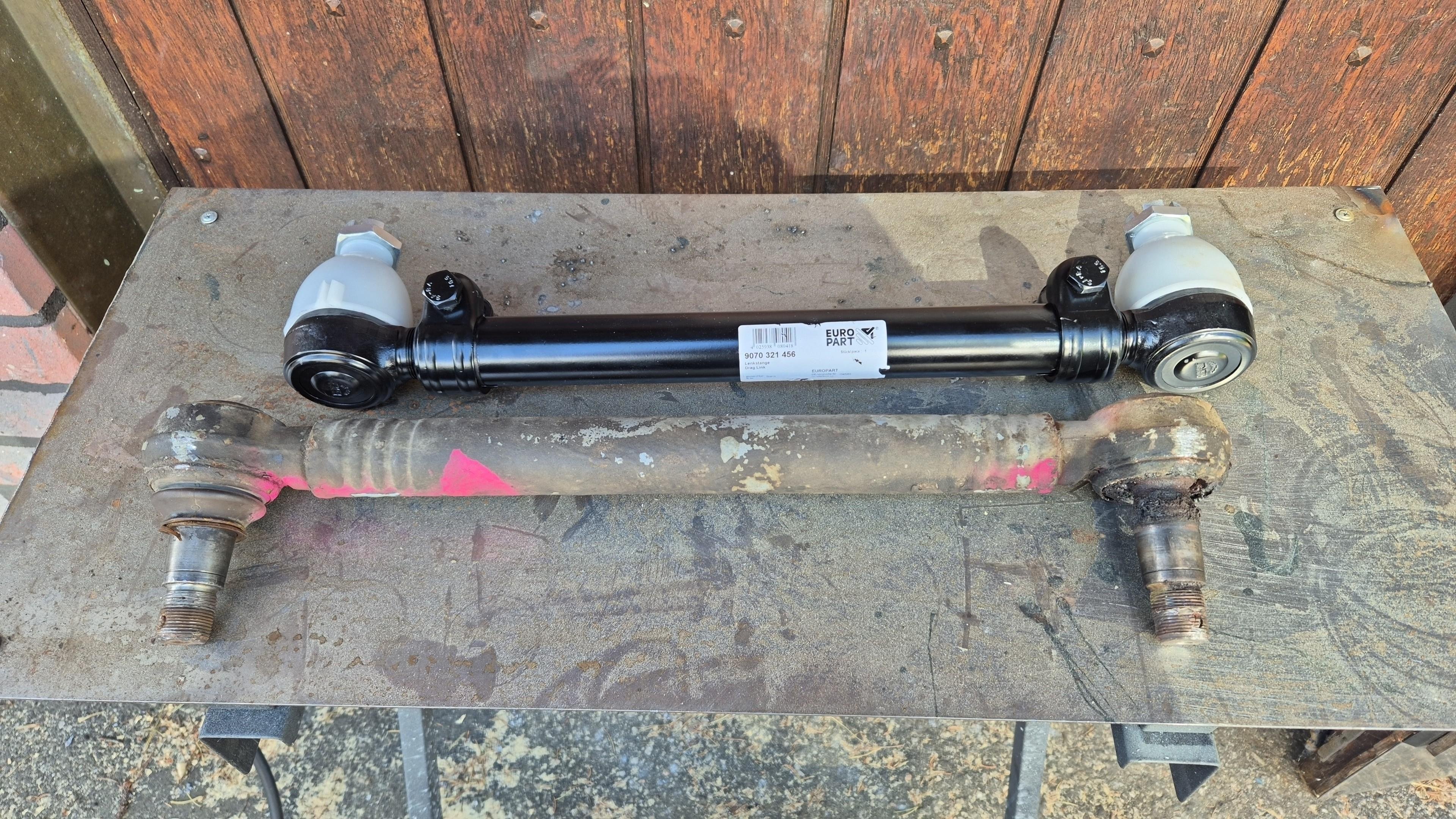

Hei,
Sain viimen sen pallon irti.
Niinhän se meni että lämpö ratkaisi tämän pelin, raidepää vierestä haittaamasta ensin pois (irtosi helposti), karmea veto ulosvetäjällä ja kun alkoi punertamaan kyljestä jysähti romut lattialle.
Sitten sen tangon hankinta:
Pallojen väli 480mm, kartio 30mm paksuimmasta kohtaa.
Katalookien mukaan mikään ei käy eikä ole vaihtoehtoja, saatikka orkkiksella saatavuutta.
Tuollainen löytyi, tuurilla, Europartsin varastosta kun vertailtiin tankoa niihin mitä hyllyssä sattui olemaan.
MAN-kuorma-auton vastaava tanko on samoilla mitoilla täysin, siinä vaan on pituussäätö lisäksi ja pallot kierteillä keskiputkessa.
Eli homma ratkennut, kiitos vertaistuesta ja neuvoista!

Eikös se tuos osan kyljessä lue, kun näkis vaan oikein. 9070 321 456 europarts. On ilmeisesti sama kuin scania 1.19065...

Tuo 9070 321 456 se on, ja käy siis erillisjousitettuun Scania / Vanhooliin.

Tuo on europartsin numero, ei minkään automerkin. Man numeroa ei sattunut silmään, mutta tuo scanian numero sopii useampaankin scaniaan ja löytyy eri merkkisiäkin tarvikeosia useista eri kaupoista...

Just niin. Tässä keississä hämäsi se, ettei alkuperäisellä numerolla (448847) löytynyt mitään, eikä ainuttakaan ristiin sopivaa osaa.
Kai sitten siksi, ettei siinä ollut säätöä.
