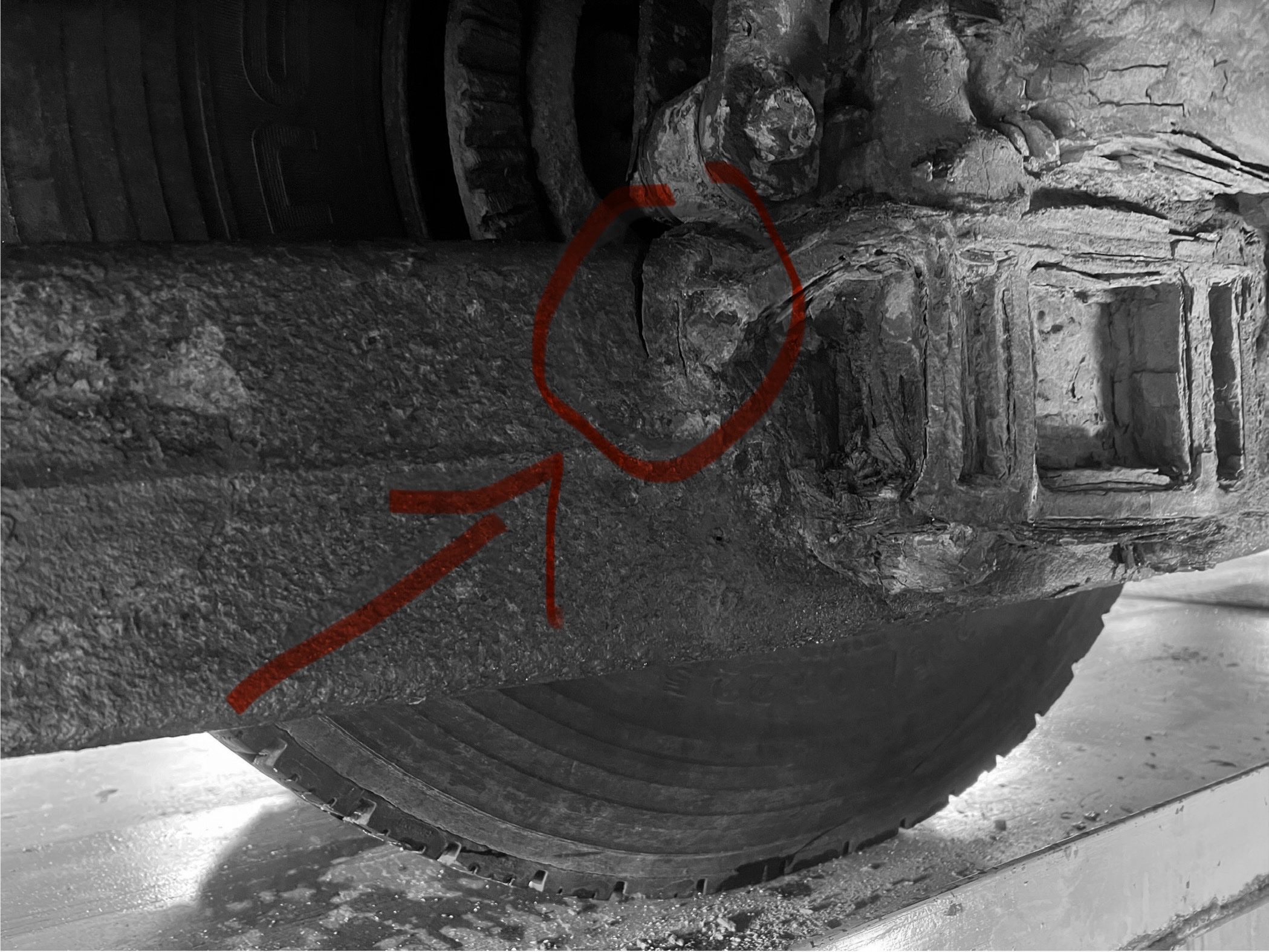

Mites tuo että valmistenumeroa ei löydy?
Missäs semmosen voi teettää?

Ei kuuleemma löytänyr. Pitäis olla oikean eturenkaan yläpuolella olevassa palkissa pitkitäissuuntainen. Liekö ollut niin paljon paskaa päällä ettei alkanut putsaamaan /etsimään sitä. Sanoi että jos ei löydy niin pitää stanssata ite sihen palkkiin uusiksi.

Eipä oo löytynyt munkaan autosta numeroa koskaan, eikä ole kyllä oikein etsittykään. Mut sehän nyt on noista hommista pienin työ, ehkä.
Olkatapit ja tuo taka-akselipalkki teettää paljon enemmän töitä ja tulee osakulujakin. Palkki varmaan löytyy jostain purkaamosta? Jarrut nyt varmaan tulee kuntoon kun pistää taka-akselille oikealle uutta tappia yms että alkaa kengät liikkumaan ja käyttää samalla vasemmankin auki niin toimii samaa tahtia. Mahdollisesti uudet hihnat myös...
Carruksen tyyppikilpi on mulla melkein ainoassa alkuperäisessä vanerikappaleessa kiinni ja se on riittänyt tähän asti. Eturenkaan ylityspalkit on vaihdettu omaanikin, jos se siinä on ollut, on muuttunut maaksi vuosia sitten.
