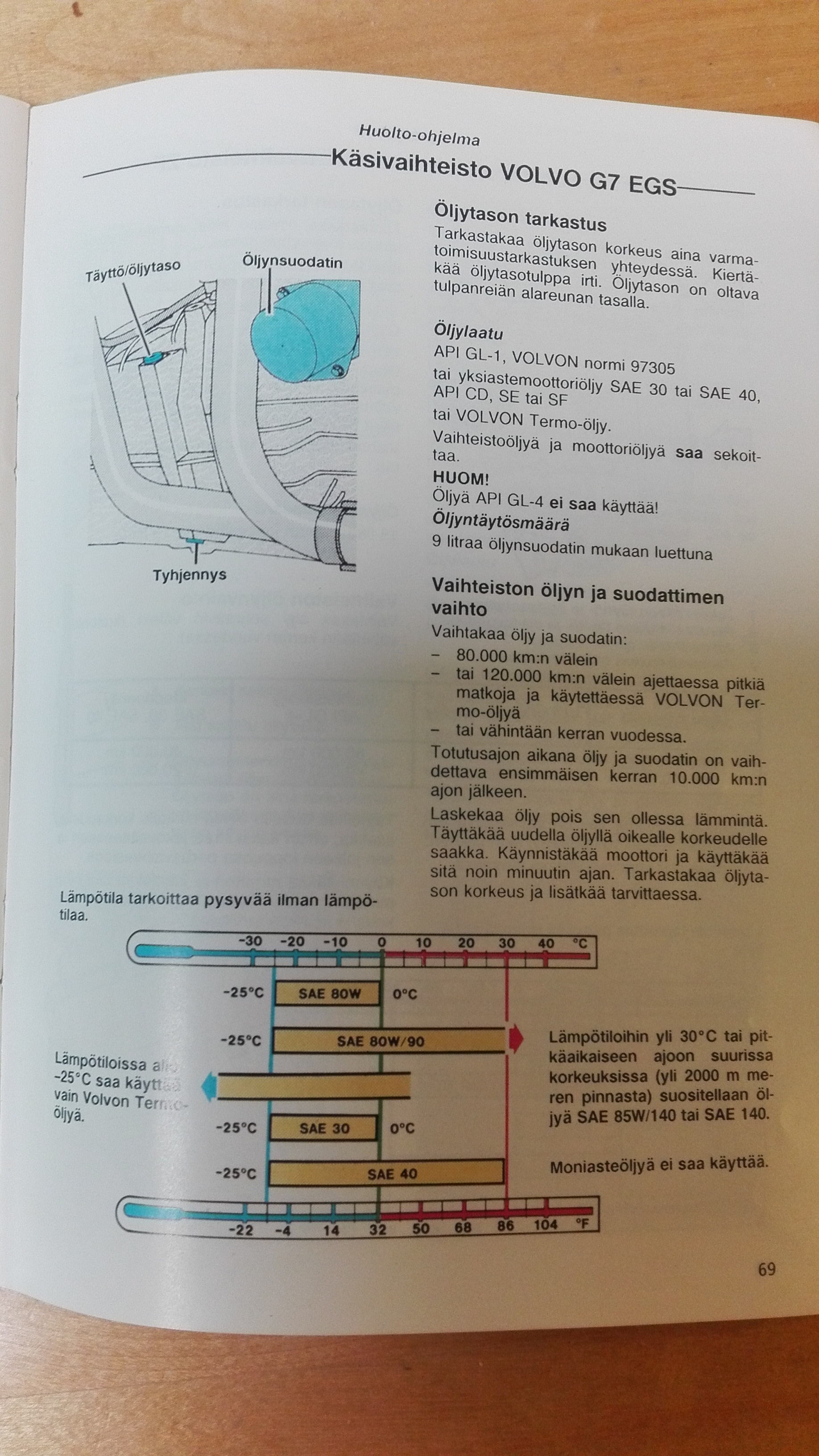

Volvo G7 EGS vaihteistoöljy.
API GL-1 tai moottoriöljy SAE 30 ta SAE 40 API CD,SE tai SF.
HUOM API GL-4 EI SAA KÄYTTÄÄ
Öljymäärä 9l suodattimen kanssa.

Jaa niin se suodatin, tyhmänä kysyn että missähän se siinä on? Ulkopuolellako?
Tuossa kuvassa vasemmalla takaosassa oleva pyöreä kotelo voisi olla....?
Pitääköhän siihen olla Volvon originelli vai käyköhän joku tarvikeversio?
Mitähän koiruuksia tämmönen alkupään EGS vielä tuokaan tullessaan? :D

Joo siitähän se suodatin löytyi peltikipon alta.
Hauska huomata, että sehän on sama kuin meidän takapotkuvolvojen moottoreissakin.
Eli oli heti laittaa hyllystä uusi tilalle. :D
Jotain iloa merkkiuskollisuudestakin.

Herätellää ketjuu tästä, onko roput kuskin puolella jossai kohin?

Sitä API-GL 1 öljyä ei helpolla löydy, tilaamalla sain 20 pöntön.
Täyttö sivussa vasemmalla.
Re: Mikä öljy passais vaihteisto G7EGS:ssään? (-89 volvo si
Juu mie oon kattonut sitä kuvaakin täällä foorumilla ja nyt ei vaan välähä et missä kohin. Pitää ettii vielä tänää jos ehtii. Volvolta tökkäsivät mukaan 80w/90 10 litraa ja se on tuttu myyjä mut mut mut....
Viesti Kirjoittaja Mimyy »
Pohjantähti
no justiinsa tuo. Hukkasin missä näin ton. Pahoittelen.
