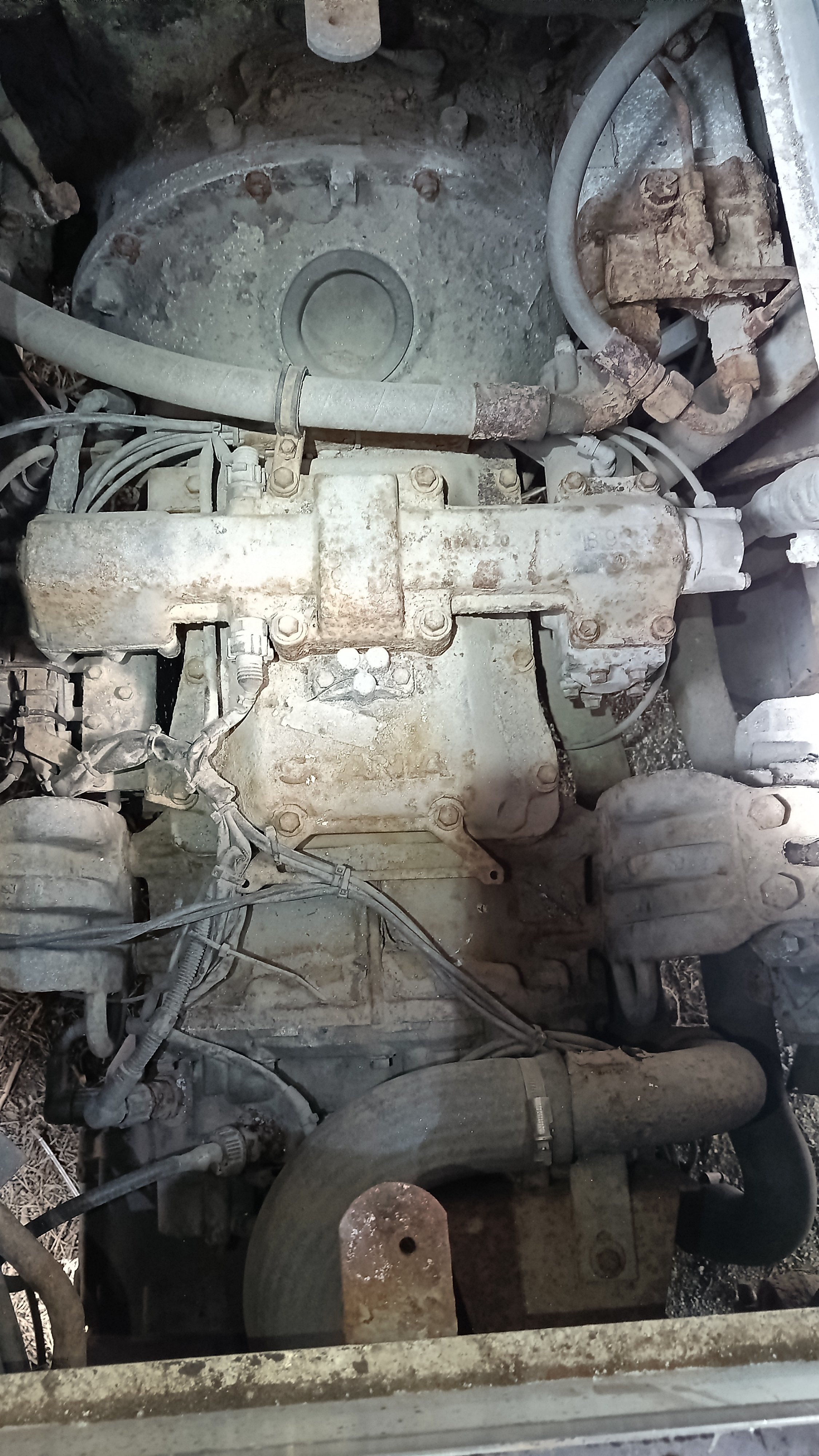

Moi saimpas ehkä kuvan laatikosta tänne.
ja tietysti laitteen saa käymään kun laittaa kompuralla ilmaa.
tämä on siis aina seisonnan jälkeen tehnyt tämän mutta yleensä lähtenyt toimimaan kun on sammuttanutr auton ja laittanut virran takas niin on kolauttanut vapaalle. mutta nyt ei millään...
Viestit: 2665
Re: Scania -2000 puolautomaatti vaihde päällä.
Jos tuo vaihde on jatkuvasti itsekseen päälle mennyt, niin jotain kertaluokkaa isompaa vikaa siellä on.. On jo itsessään aika mysteeristä että miten se vaihde voi ylipäätään mennä itsekseen päälle.
Voisi siis olla esim jokin vika jossa se ohjaa kokoajan sitä kakkosta sisään, pyydettiin sitä tai ei, jolloin se ei saa sitä myöskään pois päältä.

Viestit: 674
Liittynyt: 06 Elo 2020 08:47
Truck: Carrus 701 K113 TLA
Location: Tottijärvi
Member id: 454
Paikkakunta: Nokia
Viesti Kirjoittaja Mikaeli »
Voisko siellä olla joku vaihteiston solenoidi (pitkittäis siirtäjän) sillain rikki että hiljalleen päästää ilmaan läpi ja siksi menee kakkonen päälle itsestään. Jos se menee niin että paineiden laskiessa voima loppuu ennen keskittäjästä kuin siirtäjästä. Mutta tämä siis pelkkää pohditaa. Jokuhan se vaihteen ajaa väkisin päälle.
Jos ottaa kuvan oikeassa reunassa hydrauliletkujen (?) alla näkyvästä siirtäjäsylinteristä reunimmaiset letkut irti, jos se siis on sellainen kuin kuvittelin ja siihen menee 3 letkua. Etummaisesta ja takimmaisesta ei pitäisi tulla ilmaa, paitsi kun pyydetään kytkemään vaihdetta. Keskimmäisestä ymmärtääkseni tulee ilma aina kun pitäisi olla vapaalla.
Joku korjaa toivottavasti, jos olen väärässä...
