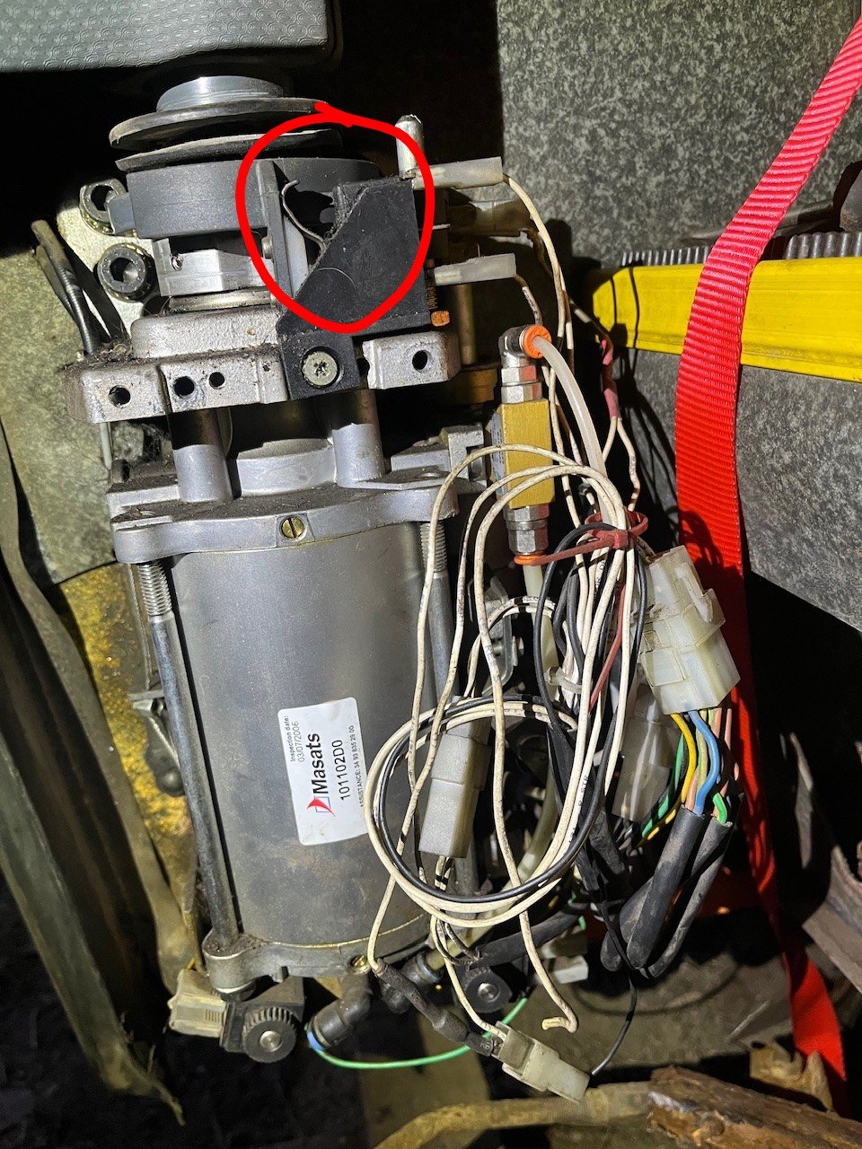

Eikös tuossa ole tuo mikrokytkin joka tunnistaa kun ovi on ylhänä? Jos mikrokytkin ei ilmaise että ovi on noussut ylös (eli ovi kunnolla kiinni) sähköaivo toteaa että nyt on mummo oven välissä ja avaa ovet? Pelkkä kytkimen ohitus ei välttämättä auta (sähköaivo ei hyväksy että ovi voi olla kiinni ja auki yhtäaikaa), mutta tarkista että kytkin toimii sähköisesti, ja sijoittelu niin että se naksahtaa kun ovi on kiinni?
Mun autossa tuo nousua tarkastava mikrokytkin ei tee muuta kuin sammuttaa oven merkkivalon, mutta ehkä tuo on aiemmin ollut riittävä varotoimi.

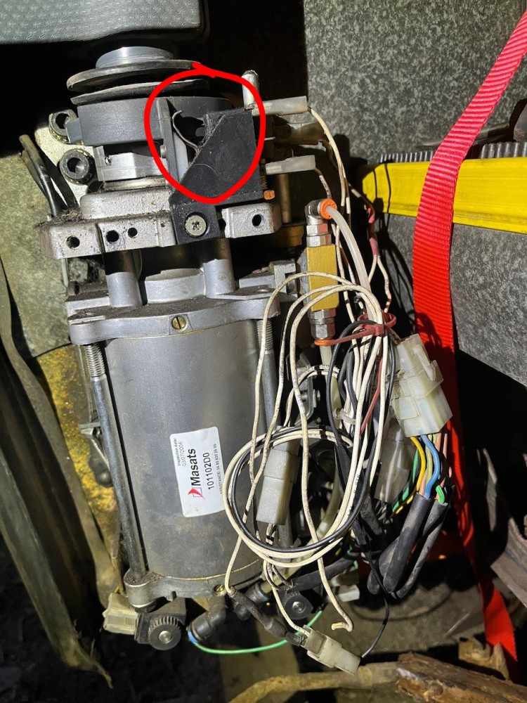

Ainakin tuota kuvaa tihrustamalla vaikuttaisi että tuo nousua tarkkaileva mikrokytkin on modattu pilalle.
Tuo mikrokytkimen peltilirpukka on taivutettu niin ettei se yltä painamaan sitä varsinaista kytkin osaa lainkaan.
