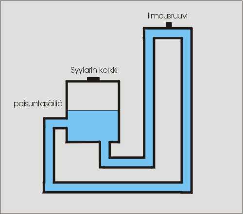

Laitan lämpökaavion, josta selviää pikkasen nuo putkien vedot. Eli sieltä termarikotelolta lämmityspiiriin menevään tai lämmitysjärjestelmän paisuntasäiliöltä webastolle menevään putkeen tehdään liityntä, hanat ja haarotus paluupuolelle. Punainen viiva on ohituslinja, joka pitää lisätä sinne

No kuva selvensi asiaa kummasti, vielä kun löytää kyseiset putket omasta bussista.
Mitenkäs nesteiden vaihto tai lisäys, minulla paisari on alempana(kartturin eturenkaan takana) kuin korkein patterilinja, eli miten saan täyteen tai saati miten siellä nyt vesi edes pysyy sisällä? Vai onko systeemi ns. vajaa ja siksi vähän lorisee kun kiertovesipumpun napsauttaa päälle?

Osaakos kukaan vastata tuohon, että miten paisari voi olla alempana kuin patterit?

Re: Webasto ja vedenkierto
Hyvä kysymys, olen joskus pohtinut tätä itsekin. Nykyisin on patteripiirissä ja kattokanavapiirissä takaiskut menolinjassa, mutta paluupuolella ei ole. Luulisi, että paaluupuolelta tuleva virtaus saisi paisuntasäiliön tulvimaan. Täytyy joskus tutkia asia tarkemmin.Reddewil kirjoitti:Osaakos kukaan vastata tuohon, että miten paisari voi olla alempana kuin patterit? .
Vastapaine selittää sen miten putkistossa voi olla kohtia paisaria korkeammalla. Ilma on hankala poistaa tuollaisesta järjestelmästä. Ensin kokeilisin täytää paisuntasäiliön kautta ja lopuksi korkeimmasta kohdasta ilmausnipa irti ja varovasti pikkusuppilolla litkua lisää. Syylarin korkkin pitää olla tiivis, muuten pinta nousee säiliössä ja glykolia menee niin paljon kuin piha imee...
Miten selität sen, jos otan paisuntasäiliön korkin pois, ei siltikään tulvi?

Isossa Neoplanissa paisunta on tuossa koneen yläpuolella. Mysteeri on tuokin että miten yläkerran vesi ei tule tuolta pois?
Jos takaisku olisi näinpäin asennettu, ei virtaus toimisi ollenkaan.Jailbird kirjoitti:Oliskohan tuohon syynä takaiskuventtiili jolloin putkistoon ei vaan pääse nesteen korvaava ilmaa ja vetää ikäänkuin vaakkumiin, vertaa esim. pipetti tai mehupilli, kun pitää sormea toisessa päässä niin ei tyhjenePuu Tiainen kirjoitti:Miten selität sen, jos otan paisuntasäiliön korkin pois, ei siltikään tulvi?
... en tiiä, tuli vaan mieleen!
Voisiko olla, että moottorissa oleva vesimassa on suurempi kuin yläpuolella pattereissa oleva ja moottorin vesimassa estää patteriverkoston tyhjentymisen. Patteriverkon paluuhan on kytketty moottorin paluulinjaan alimpaan kohtaan.
Kukas se onkaan ollu viimeks koulussa, olis varmaan paremmin muistissa nämä fysikaaliset ilmiöt.
Ei tulvi, jos ilmanipa on kiinni - voi kokeilla vaikka puutarhaletkulla tai ämpärillä ja vesilasilla. Asuntoauton alkovin tai Nepparin ullakon pattereihin saa hätistettyä lientä ihan fysiikan lakien ja asetusten mukaisesti. Kinkkinen ilmataPuu Tiainen kirjoitti:Miten selität sen, jos otan paisuntasäiliön korkin pois, ei siltikään tulvi?

Tuo paisuntasäiliö saa olla tosiaankin alhaalla, kun järjestelmä on tiivis ja paisuntasäiliön korkki oikean ylipaineen kestävä ja säiliössä nestettä yli järjestelmästä tulevan putken tason. Eli ei se ilma sinne putkistoon lähde alaspäin, ja jos tulee pikkuvuotoja jonnekin liitoksiin niin herkimmin ulos karkaa vahva pakkasneste, mutta kun kun järjestelmä sitten jäähtyy parkissa niin tuollainen ulostihkuava vuoto ei suinkaan aiheuta vastaavaa ilmavuotoa takaisinpäin. Eli tälläiset vuodot näkyvät vain nesteen kulutuksena, esim. pattereihin ei tule ilmaa. Järjestelmä pitää ilmata kun moottori käy ja vesi kiertää kaikkialla, jos ilmausruuvit avaa muulloin niin ilma todennäköisesti vain lisääntyy järjestelmässä... Sekavahko vastaus tästä tuli, mutta kyselkää lisää...

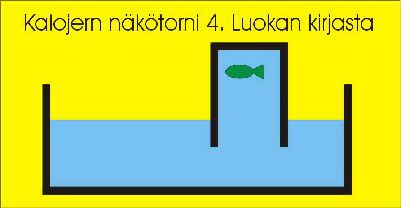

Jatketaan vielä näitä piirrosleikkejä.
Kertokaas mitä tapahtuu nyt kuvan astioissa, kun molemmissa säiliössä on ilmakanava auki ulkoilmaan.
Tulviiko alempi astia, jos pienempään astiaan lisätään nestettä?
Tämä on käytännön esimerkki, kun avataan ilmastointilaitteen lämmityskennon ilmaruuvi katolla ja paisuntasäiliön korkki on auki, tässäkään tilanteessa ei paisuntasäiliö tulvi. Entäs kuvassa, tulviiko?
