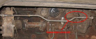

Varmaan Puu Tiainen osaa paremmin selittää, mutta se kylmäkäynnistys on niinku pakkosyöttö, eli kojelaudassa pitäisi olla sammutusnapin vieressä toinen nappi, sitä painetaan, kaasu pohjaan ja käynnistys.
Ja se akseli on jakopumpun akseli, katso siitä samasta edellisestä viestistä, Puu Tiaisen kuva.

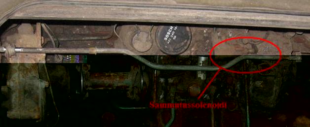

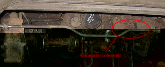

Tässä näkyy se sammutussolenoidi:
Sammutussolenoidi toimii ilmalla ja sähköllä, eli nappi on sähköinen, menee tuonne moottorin viereen jossa on magneettiventiili, kun nappia painaa niin venttiilin pitäisi avautua ja toi solenoidi (joka oikeasti on kai pieni ilmasylinteri) pitäisi työntää tuota sammutusvipua. Siitä vivusta kannattaa laittaa vaijeria johonkin auton sivuun, jos ei jostain syystä saa autoa sammutettua muuten...
www.charternyholm.fi

Ok, kiitos kuvista!.
Eli sammumisen puuttuminen johtunee puutteellisesta ilmanpaineesta, kun se yksi putki vuotaa aika reippaasti, solenoidi pelaa kyllä.
Kylmäkäynnistyssolenoidille ei mene mitään johtoja ja kabiinissa ei ole nappiakaan? Toinen napa maihin (only4prolla vasen kuvassa) ja oikean puoleiseen +24V, kauankohan siihen laitetaan virtaa?
Kierroslukumittarin anturille päin menevät johdot on kovia kuin kivi, ja toinen on poikki. Ehjään ne ja testaan.
Missäköhän se öljynpaineen anturi on, lohkon kylessä olisi joku anturi tuossa päällä ja siitäkin piuhat poikki =)

Reddewil kirjoitti:Ok, kiitos kuvista!.
Tuo imusarjasta lähtevä putki menee ruiskutuspumpun savutuksenestolaitteelle, laita se kuntoon niin saat volvoos lisää potkua ja savuttaminen vähenee. Se ei siis ole missään tekemisissä sammuttimen kanssa.
Reddewil kirjoitti: Kylmäkäynnistyssolenoidille ei mene mitään johtoja ja kabiinissa ei ole nappiakaan? Toinen napa maihin (only4prolla vasen kuvassa) ja oikean puoleiseen +24V, kauankohan siihen laitetaan virtaa?
Riittää, että painetaan nappia samalla, kun painetaan kaasu pohjaan.
Hehkulle on sitten oma vivästysrele, joka antaa vastukselle hetken aikaa virtaa.
Reddewil kirjoitti: Kierroslukumittarin anturille päin menevät johdot on kovia kuin kivi, ja toinen on poikki. Ehjään ne ja testaan.
Öljykello löytyy ruiskutuspumpun takaa.
