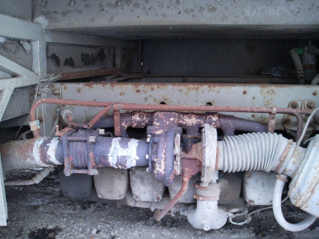

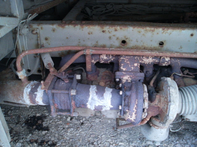

Nyt taas tutkin tuota Volvo B58:sin moottoria ja onhan mulla tuo pakokaasujarru ja nuo putket tuonne pakoputken vesivaippaan myös näyttää olevan ehjät. Tuo pakokaasujarru näyttää niin hyvältä, että on varmaan kunnossakin, ilma ko se liikuttaa sitä läppää, tuossa näyttää olevan jokin sylinterikin, se varmaan liikuttaa tuota läppää. Minkälainen hyöty tuolla pakokutken vesivaipalla saadaan. Liitän tähän kaksi kuvaa aiheesta.
