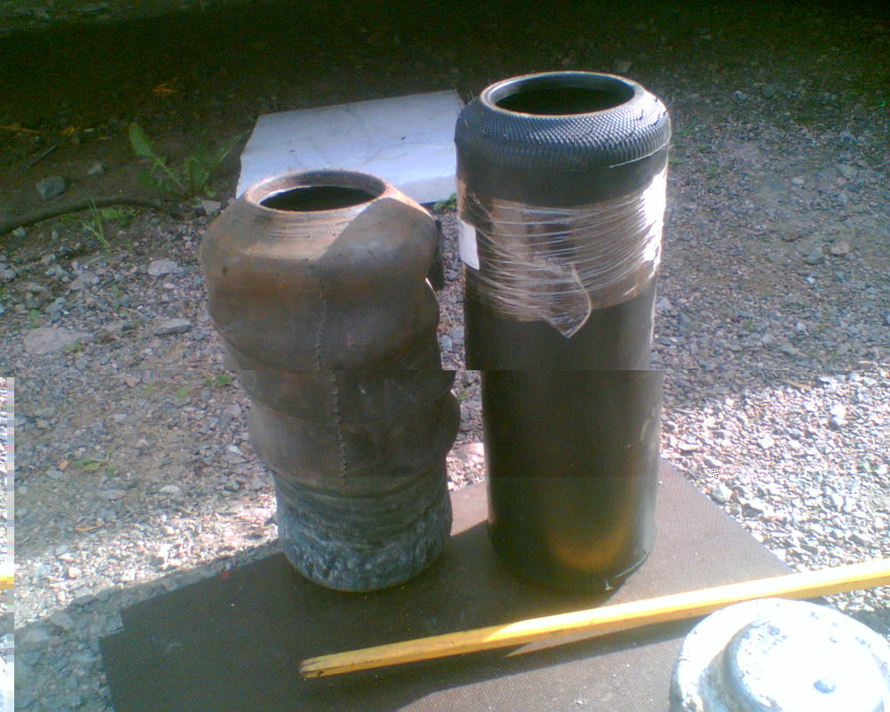

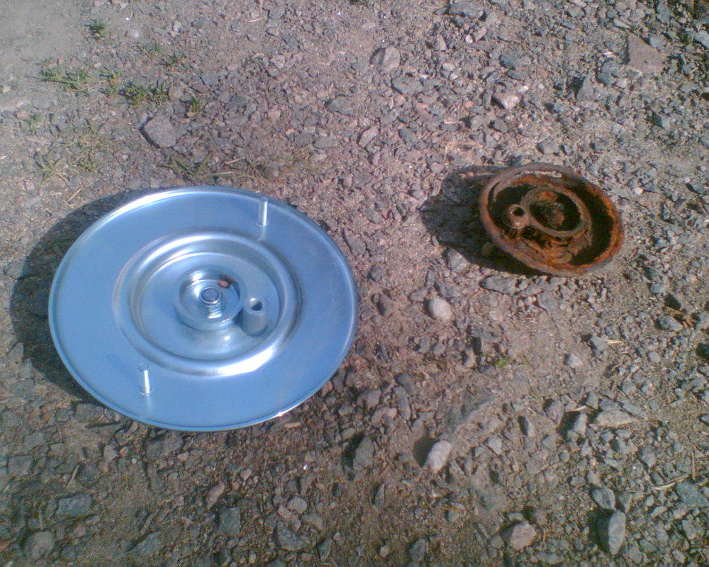

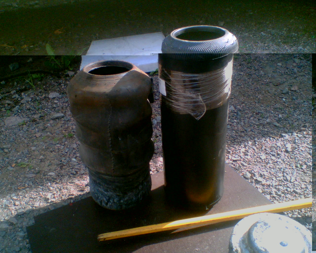

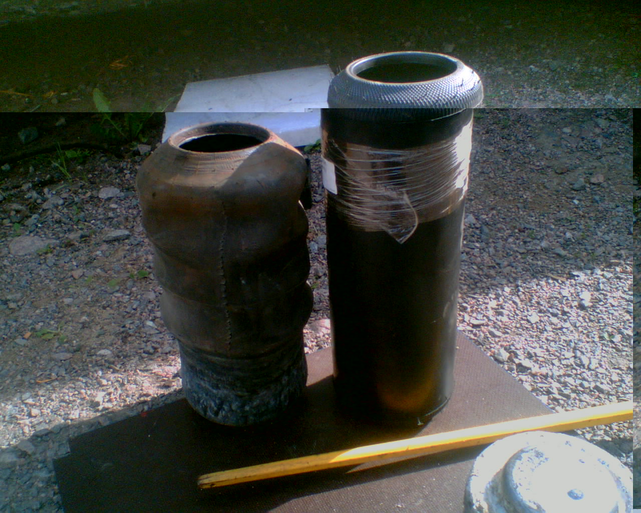

kaveri muisteli, että ETUkoneisessa 86S:ssä ja 112:ssa samat säkit. 2 lautasta ja 4 säkkiä yht 600€ v.2007. pari kuvaa, arvaatteko kummatko osat on uusia
nämä siis F112:sesta..

en nyt jaksa säätää kuvaa omasta "varaosasta" kännykkään, kännykästä koneelle, koneelta kuvakirjastoon ja kuvakirjastosta tänne, mut tossa kuvassa näyttäs mittasuhteet olevan varsin erilaiset ku miun varaosassa.
täyttä varmuutta miul ei tosin oo edes siitä et onko toi ruumasta löytyny pussi just tähän autoon. tollasella perjantai-illan ympärihutikassamitalla reikä olis "vajaan vaaksan" ja korkeus olis 2,5 "vajaata vaaksaa"..
uskaltasin melkein koettaa ilman uusia lautasia, ku näyttäs vuotavan hassusti alareunastaan.. vois peräti olla niin et siistimällä sitä mäntää saattas alkaa pitää.. tää tosin perustuu alta varttitunnin tutkailuun nosturilla.
