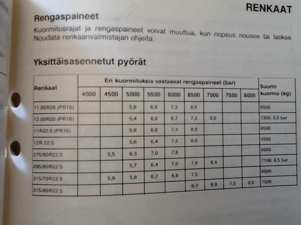

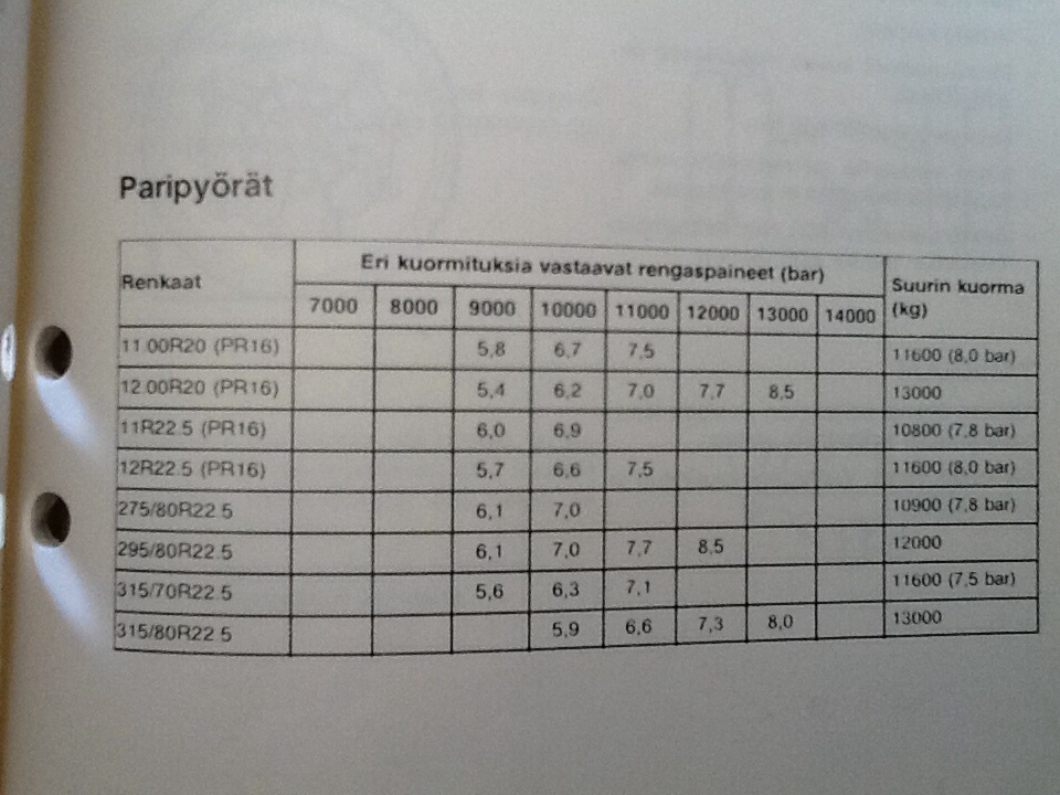

Toi rengaspaine asia onkin mielestäni aika mysteerio
Meinaan kun siihen vastaukset oikeista paineista on jopa merkkihuollossa suuri kysymysmerkki heille kun kysyy
Mulla 12R22,5
Tässä tehtaan insinöörin taulukko
Mulla 12R22,5

Kaikkia noita on kokeiltu mutta kynnystää reunoja vaan
Muuten scanialla alusta kyllä tarkistettu !
