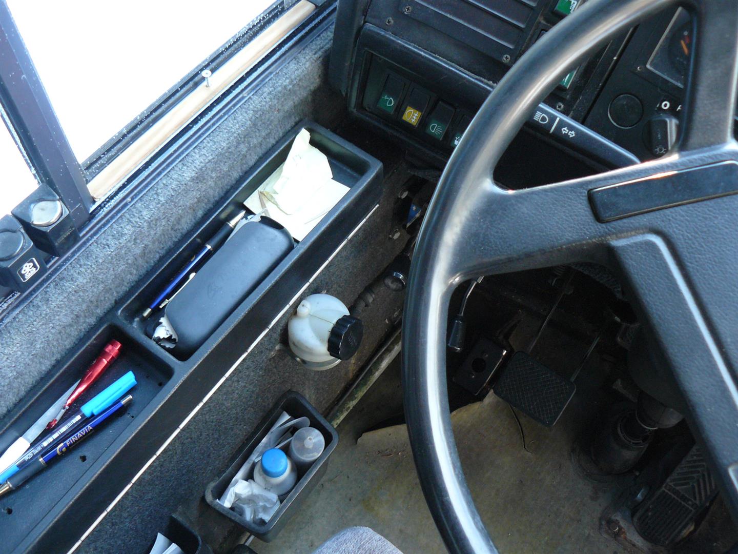

En kyseistä laitetta tunne, mut yleensä näissä on jarrunestesäiliö siinä jossain kuskinpenkin lähellä, vasemman polven vieressä tai jarrupolkimen lähistöllä. Säälittävän pieni purkki, semmonen jogurttipurkin kokone.
Jos nesteet on noin karannu ni ei pelkällä lisäämisellä lähe toimii, pitää ilmata. Ja jos se jostain noin tiputtelee ni on putki / letku poikki, joku liitos löysällä tai joku stefa kovettunu / pullahtanu.

Meillä edellinen kulkine oli LP 913 ja siinä oli kuskinpenkin alla puulevy saranoilla ja lukkosalpa takana, kippautuu niinku rattia vasten, siellä alla on lokero jossa kaksi jarruneste purkkia sekä pissapojan säiliö, myös tilaa ensiapulaukulle ja jotain työkaluja, varaletkuja sinne kätkeytyy.

Onnea kunnon kulkimen hankinnan johdosta. Meillä nuo kaksi pientä säiliötä on konekopan sisällä. Mites toi käsijarru? lähtikö se auki.

Eikö se säiliö polven kohdalla ole kytkimelle,mulla ainakin on näin

No täytyy ny perehtyä oikee tarkemmin ku viikonloppuna päästää taas sen komeudun lähelle... Mutta mun mielestä ainakaan sen luukun takaa mistä konehuoneelle mentii ei löytyny kyllä jarruneste säiliöitä. Kaks jäähdytin järjestelmän paisunta säiliöö oli oikeella edes ku luukun hanttimiehen penkin alta aukasi. Ainakin makea glykoli hönkä niissä oli ku korkkia aukasi...happa66 kirjoitti:Onnea kunnon kulkimen hankinnan johdosta. Meillä nuo kaksi pientä säiliötä on konekopan sisällä. Mites toi käsijarru? lähtikö se auki.
