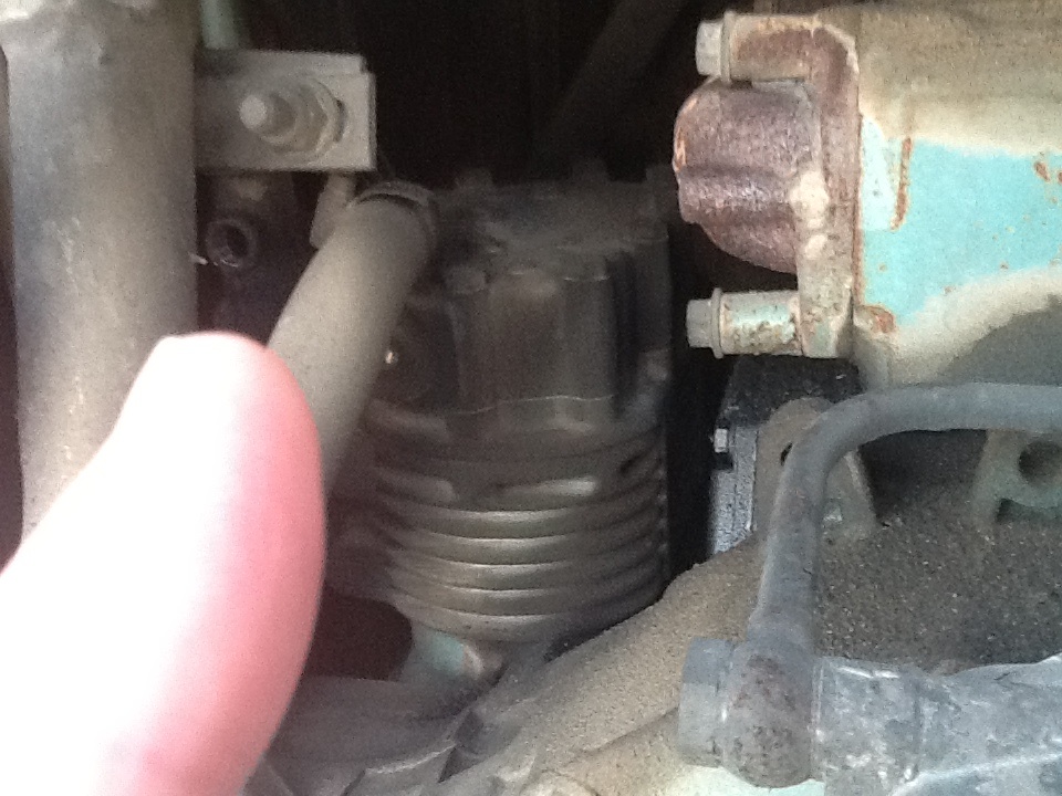

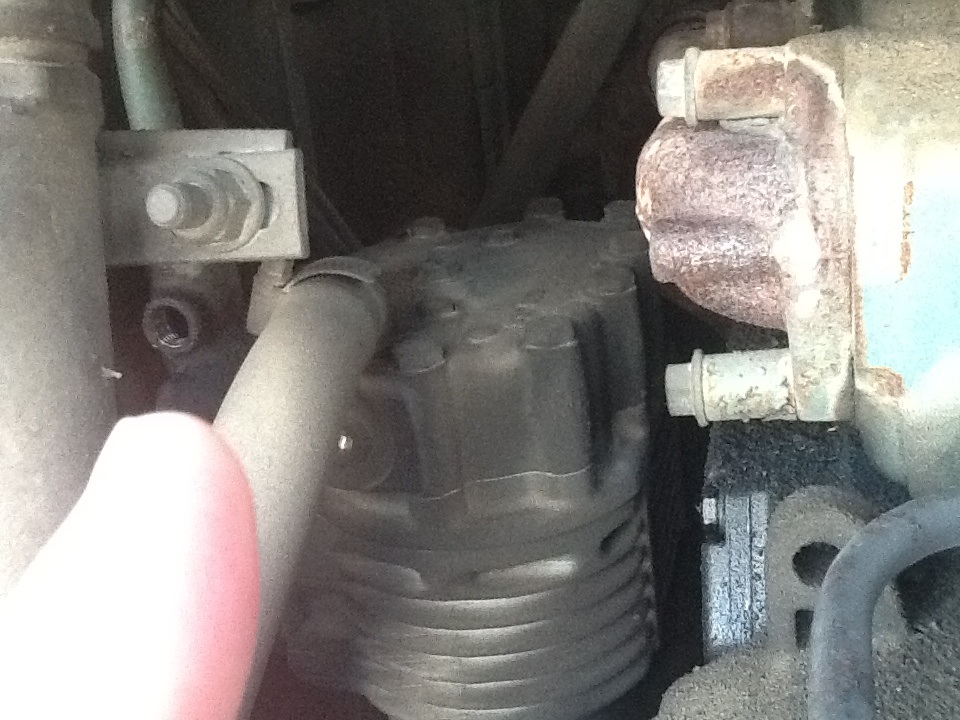

Apua saatu ........MIKÄ TÄSTÄ ON PUDONNUT ?
- kulkuri
Moi
Peli jäi turun moottoritielle ihan alkuun helsingin päähän !
Paineet katosi/putosi .....
MIKÄ TÄSTÄ KOMPURAN PÄÄSTÄ ON IRRONNUT ?
Scania K93
Keskiviikko Klo.19:10
Scania K93

Re: APUA TIEN PÄÄLLE helsinki ! ...MIKÄ TÄSTÄ ON PUDONNUT ?
Siitä on tipahtanu ylipaineventtiili.
Tuki reikä jollakin sopivalla. Kierre saattaa olla 16mm tai 1/2 tuumaa, ei nyt muista.
Tommonen
Tommonen
Ei muuta kuin vuolet koivutapin siihen reikään ja rautalangalla/jeesus-teipillä varmistus.
Ruuvin löytäminen saattaa olla vaikeampaa tien päällä.
siit on konalan scanialle joku 5-6 kilsaa matkaa. ota taksi alle ja valokuvia ja kierteestä mittoja nii eiköhän sieltä tommonen venttiili löydy tai sit sokee tulppa päähän että saa kotiin ajettua.
Juu konalassa käyty heti mutta ei ollut oikeaa painetta 15,5 säädintä hyllyssä
No löytyi 19
Siinä oikea kierre ja auto pois motarilta !
Mistä prakaa jos ajaa tolla korkeamman paineen kestävällä ?
Eli voiko siis ajaa siihen asti kun oikea tulee ?
Pari päivää !
No löytyi 19
Pari päivää !
ihan musta tuntuu tietoa mutta eikö tuo oo varoventtiili että jos auton varsinainen paineen tasaus hajoaa eikä päästä paineita ulos niin sitten se viheltää tosta ne pihalle ettei painesäiliöt posahda.
jos se näin toimii niin en näkis suurta riskiä ajella jos mittarit vaan on oikeella alueella.
autoa sen enempää tuntien enkä järjestelmää.
tärkein on se että saa ajettua pois ettei pääse termiitit iskemään tienvarressa.
Bussi saatiin siis pois kyllä mutta nyt kiinni 19 bar venttiili kun pitäisi olla 15,5 bar.
Eli aika hurjan korkea mielestäni.
Maassa ei ollut oikeaa mutta mahdollisesti voivat säätää huomenna tuon oikeille lukemille kuulemma.
Kiitos kovasti kaikille todella nopeista vastauksista.
Tämä foorumi toimii kuin scanian 24h hätäauto
Ellei joku satu netistä löytämään oikeata jostain tarvikekaupasta...minä en onnistunut
(lue:taito ei riittänyt)

Re: Apua saatu ........MIKÄ TÄSTÄ ON PUDONNUT ?
Kyllä siinä kompuran putkessa pitäiskin olla tuo 19 barin nutikka.
- kulkuri
Scanialla kun katsoivat koneelta niin ilmoitti tuon 15,5 bar !
Tilasivat ja tänään pitäis hakea.
Tarkennatko PuuTiainen vielä ?
- Puu Tiainen
- Erityisasiantuntija
- Viestit: 880
- Location: Etelä Suomi
En pysty nyt tarkistamaan, olis pitäny olla alustanumero.
Muistelen kuitenkin että tuo ylipaineventtiili on muuttunu tai on 19 baria. Noita saa periaatteessa mille paineelle tahansa ja niitä voi säätää .
- kulkuri
Nyt on oikea paikoillaan
Alustanumero kertoi että tähän kuuluu tuo 15,5 bar mutta osassa tosiaan toi 19
Joka muuten olis kaupan jos jollain tarvetta ? Ollut kiinni muutaman kilometrin
- Puu Tiainen
- Viestit: 880
Kyllä se varmaan oikein meni, en epäile.
Näissä on aina niin monia versioita.
