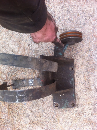

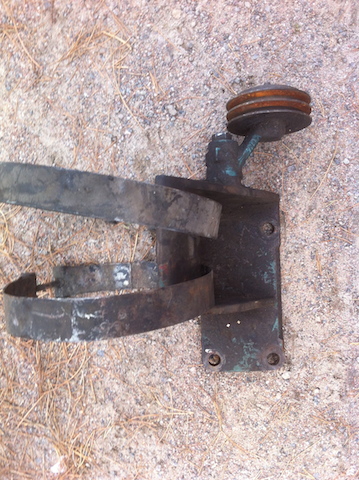

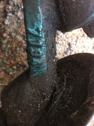

Lähetetty: 30 Syys 2014 15:37
Kirjoittaja neppi
Tommonen käikäle:
- laturijjalka.jpg (135.68 KiB) Katsottu 23971 kertaa
Toi on niinku liian lyhyt...
- laturijjalka2.jpg (115.25 KiB) Katsottu 23971 kertaa
On siinä numeroki, oisko isommalla numerolla pitempi toi paaka? Ü
- laturijjalka3.jpg (90.54 KiB) Katsottu 23971 kertaa
Kiitos!
