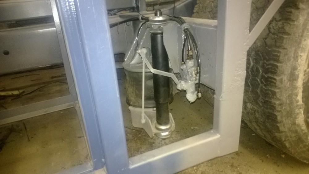

Moi :)
Minäkin laitan kuvan et minkänäkönen se tasonsäätö hässäkkä meikäläisen katiskassa on...(liekkö noissa mahottomasti eroo?)
semmonen
semmonen
eipä varmaan tarvi sanoo et se on toi mihkä menee letkuja... :D
Re: Scanian K112 -88 jousitus
Lähetetty: 20 Elo 2015 20:44
Kirjoittaja Kristok
Kiitokset!
Nyt ryömiin Scanikan alle :)
