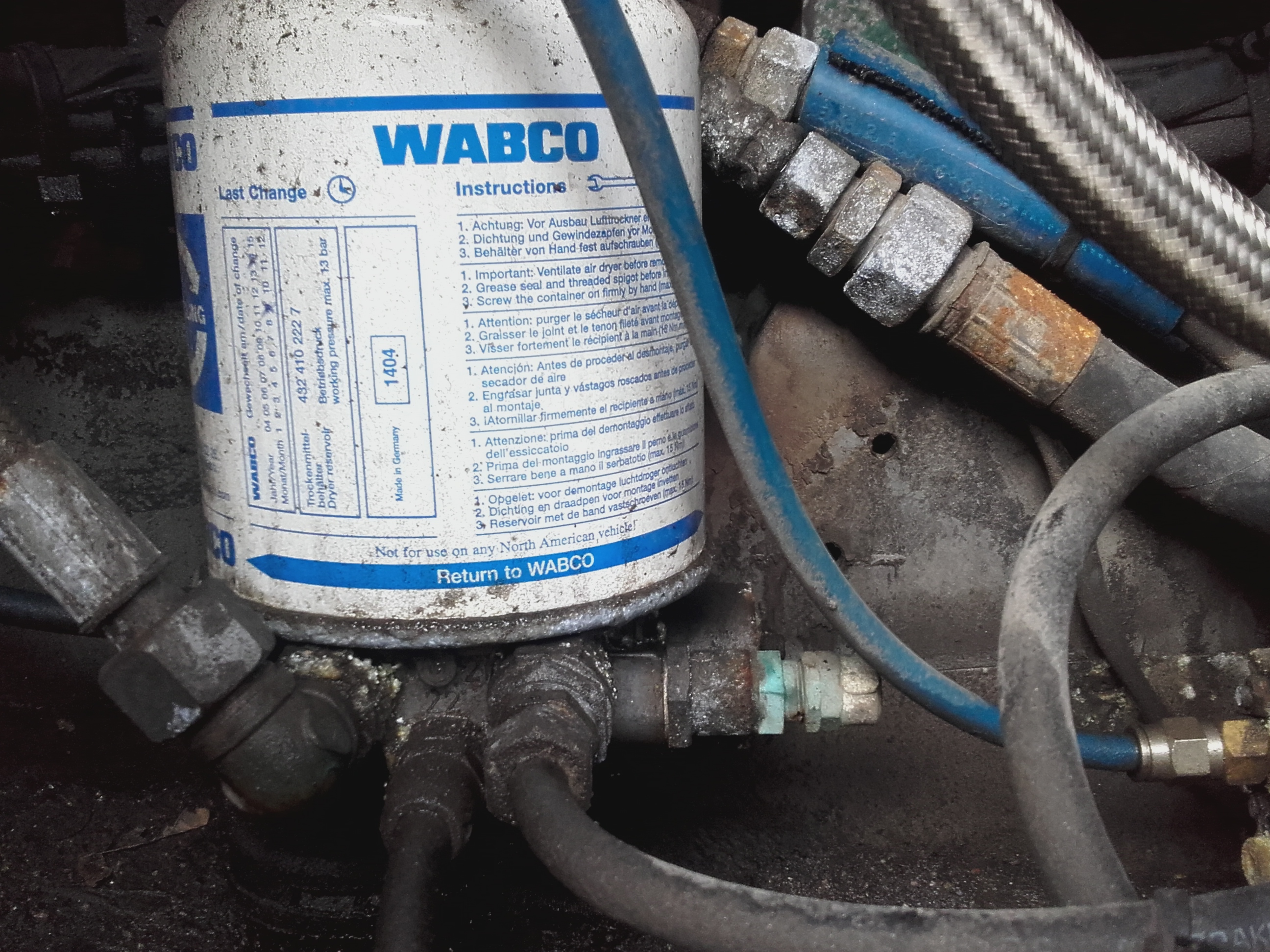

Sehän tuo vissiin on, niin onkohan minä vika kun tuolta oikealta alhaalta, missä on toi pätkä, suhisee eli vuotaa ? Kun tuolla pohjassa näyttäs olevan tommonen äänenvaimennin josta pitäis varmaan tulla sit "ylimääräinen" ilma pois. Ei ole Volvossa tollasta niin on vähän outo.

Just eilen oli puhetta kuivaajan normaali äänistä , kompura kun toiminnassa ei suhise ja kun paine on saavutettu pössähtää ja alkaa " kevyt supsutus "
En pääse omasta nyt testaamaan yx ilmapussi puuttuu.

Just vaihoin omaani ton pönikän. 15e joutu kärsimään, sitä ennen tuhisi kokoajan sielta alaalta. Eikö tuo ole ylipaineventtiili tuossa sivussa, äkkisältään näyttäs siltä? Eli jousi kuollu tai muuten vaan kakia? Ainakin painepesurin vastaava venttiili aika ronkeli...
