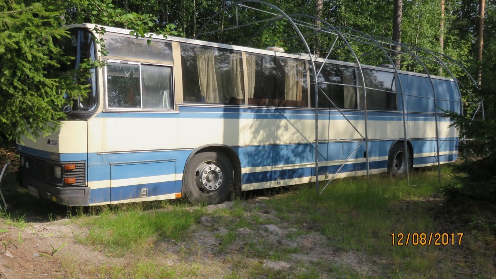

Tuli ongelmaksi että Kun auto on tehty 12 R22,5 renkaalle niin tuo uudempi rengas on 1 cm leveämpi kuin vanha. Vanne vuosi syöpynyt niin että ilma meni teräksen läpi. Tämä vuotava vanne oli 1 cm kapeampi kuin uusi vanne tai minun vararenkaan vanne. Mutta vararengas 12 R22,5 yhdessä tämän leveämmän vanteen kanssa mahtui pyörimään. Rengas ottaa kiinni raidetangon päähän.
Kaveri totesi että etupyörät pitäisi olla 295 80 R22,5 niin se mahtuu leveälläkin vanteella pyörimään. Euromasterilla oli varastossa vain Michelin merkkisenä tuon kokoista a' 750€.
Ratkaisimme tähän hätään pulman niin että putsasimme vuotokohan ruosteesta ja levitin noin 6 x 10 cm alalle kaksikomponenti liimaa muovilastalli vanteen sisäpuolelle. Siten saimme sen pitämään ilmaa. Voi olla että jossain takapyörässä on toinen kapea vanne.Tämän päivän rumba maksoi kaksi rengastyötä ja yhden kiinnitys ja irroitus.
Kysymys saako etupyörissä olla toisessa 295 80 R22,5 ja toisessa 315 80 R22,5
