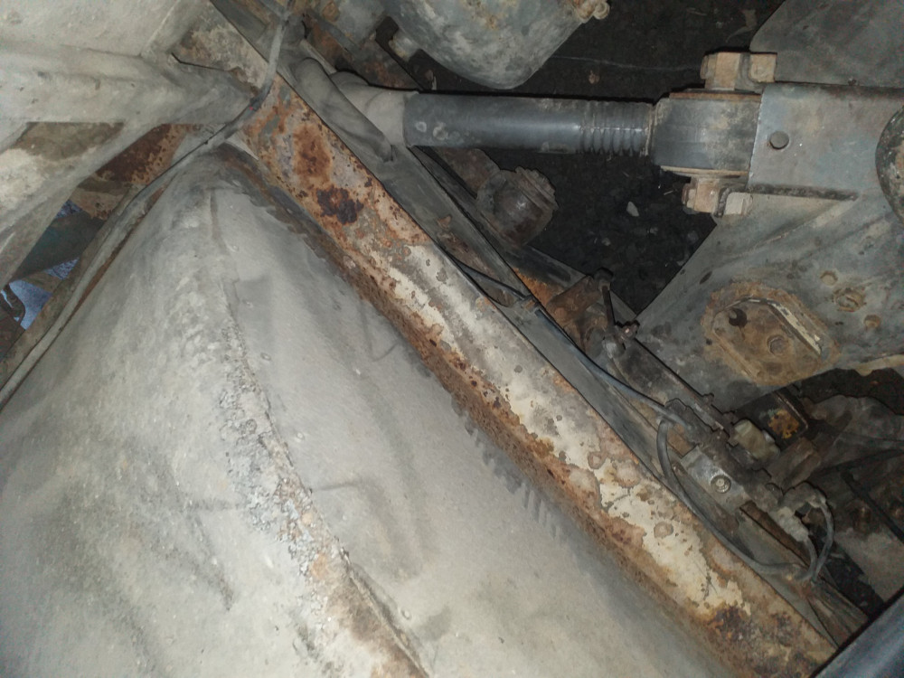

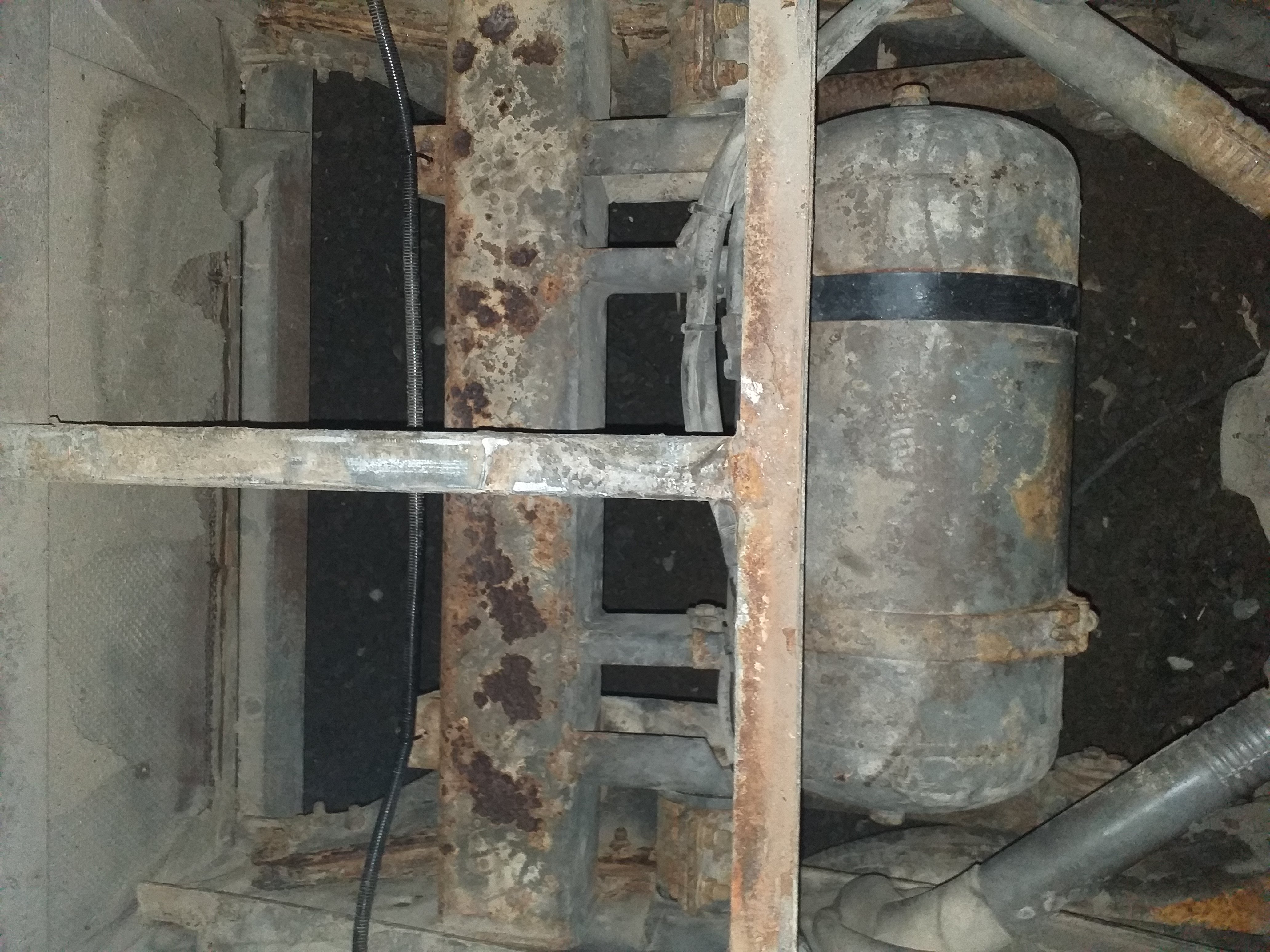

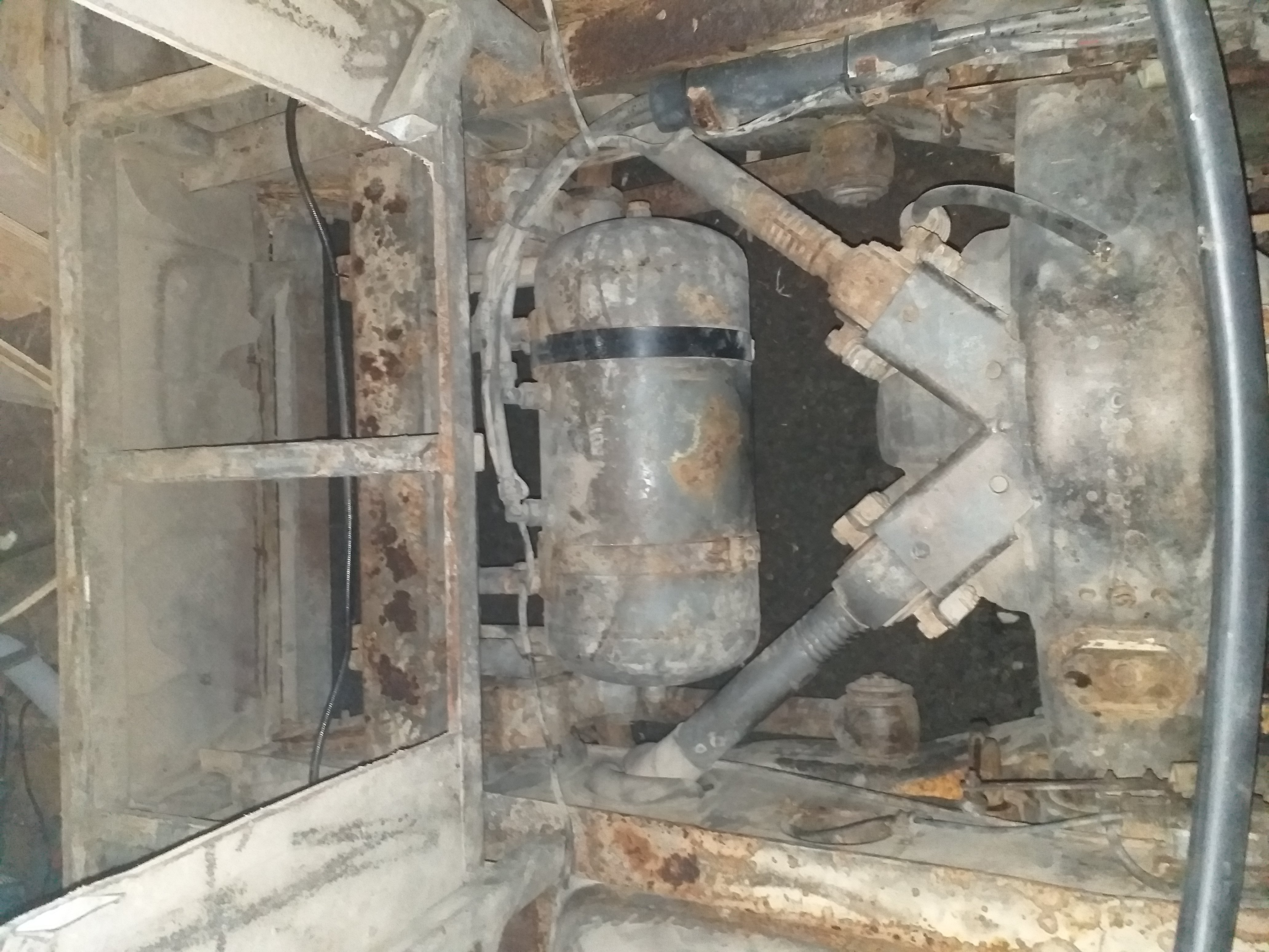

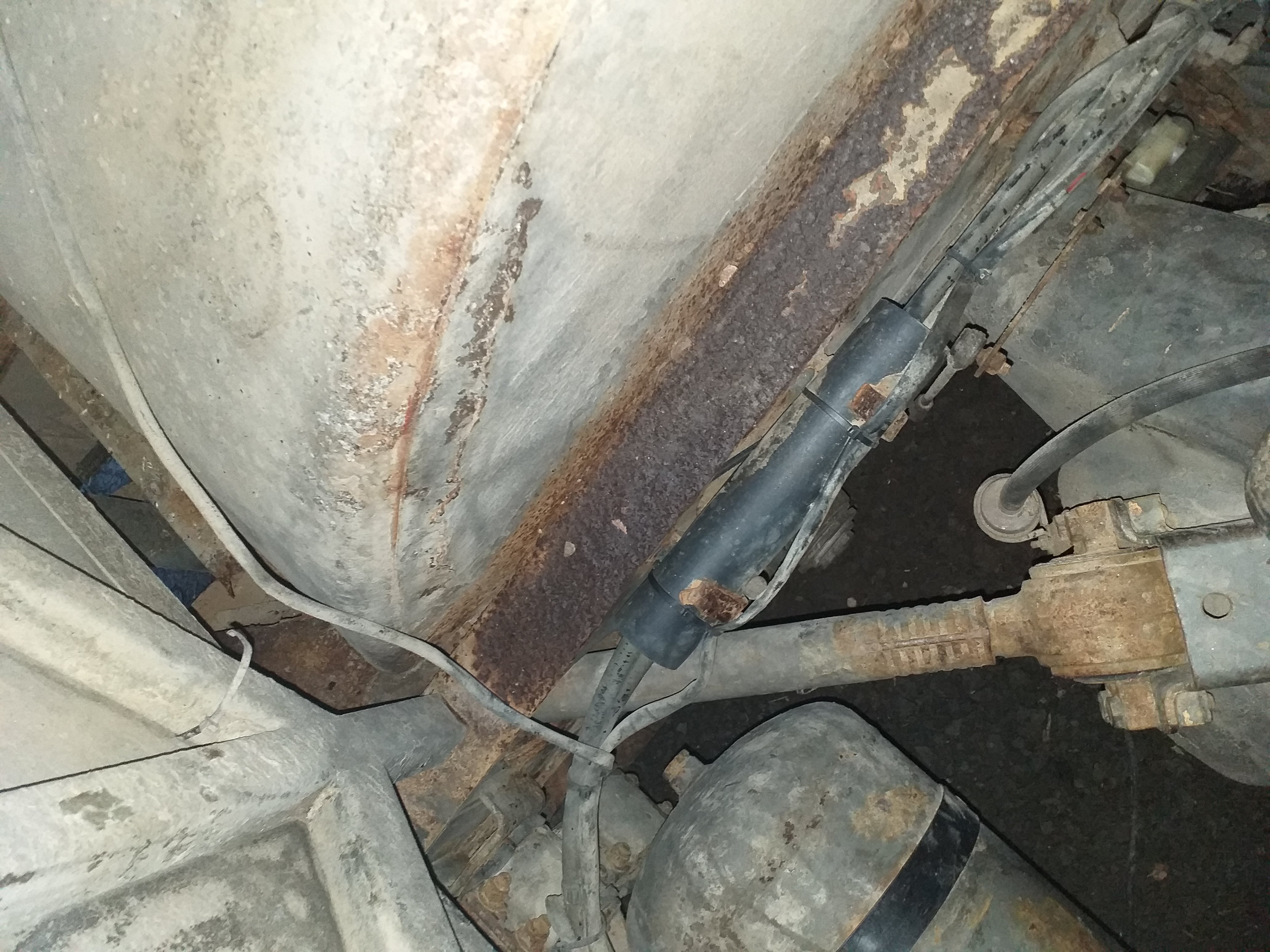

Tulikomennot pintaruosteelle. Näkyy olevan siellä täällä. Eli mikä on fiksuin tapa hoitaa ongelma pois. Vaihtoehtoja on, niin mikä on kokeneiden mielestä paras.

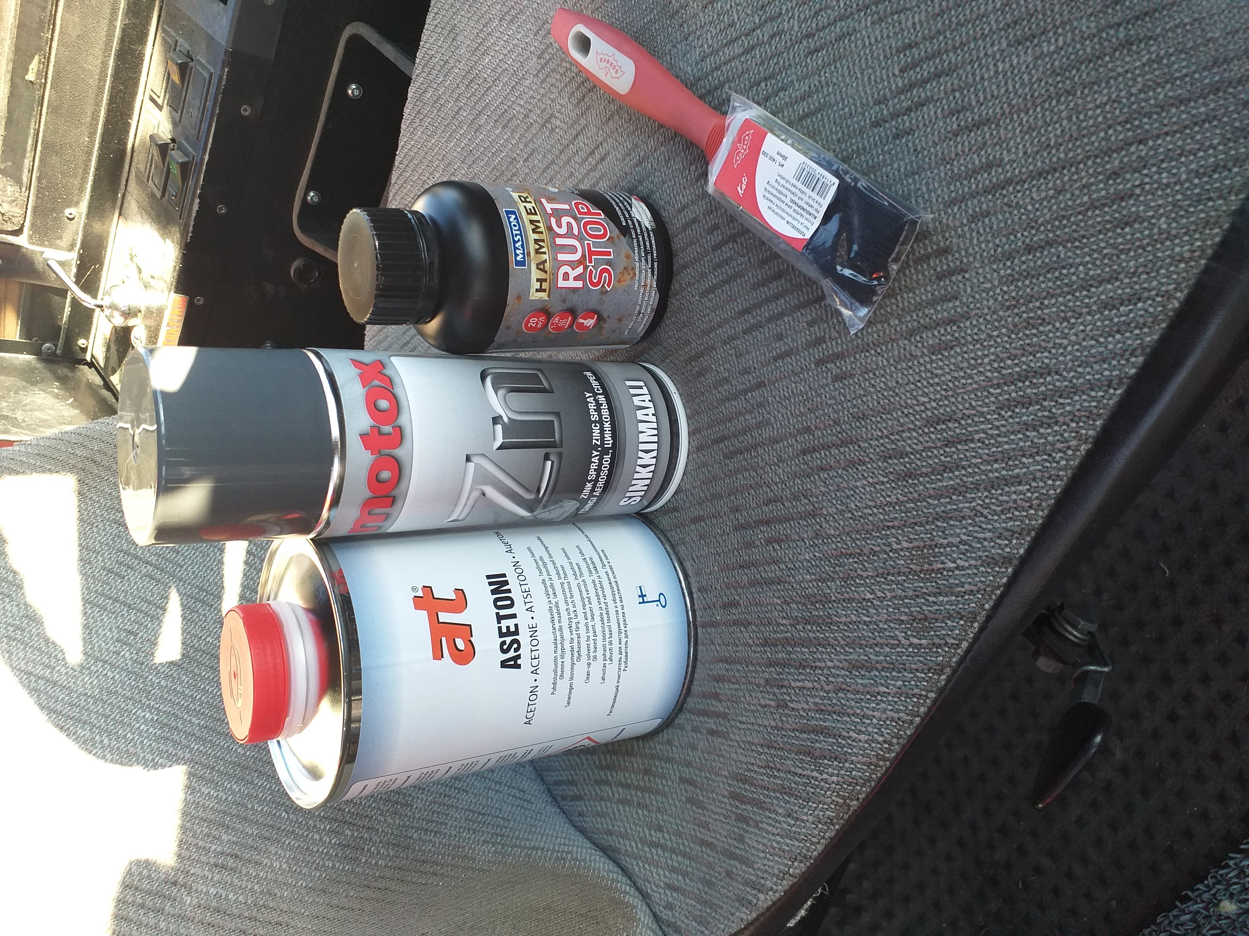

Hioin rälläkällä ja sivelin sitten motonetin rust stopin pintaan, 10€. On näköjään toiminut kun on muuttunut vuorokaudessa mustaksi. Ajattelin että olisin suihkutellut sen päälle sitten sinkkimaalin, mutta hyötääkö sitä rueta laittamaan? Eihän noita käsiteltyjä alueita saa kuitenkaan ilmatiiviiksi, niin eikös se jatka joskus ruostumista sitten sinkin alla?
