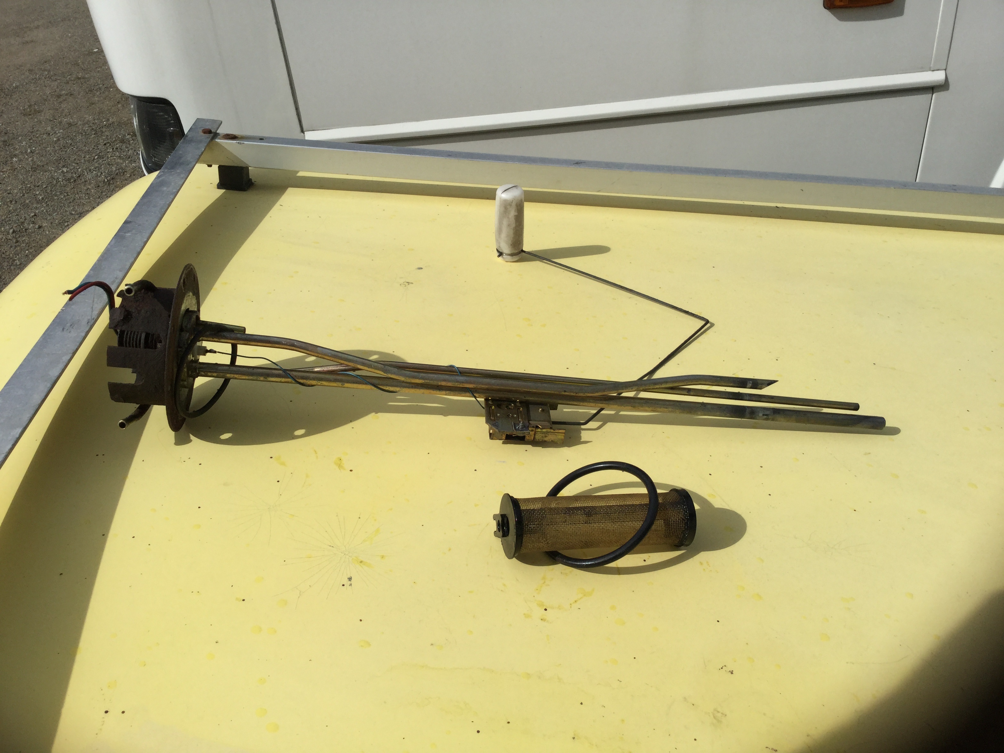

[attachment=0]5156DDBA-DD6B-4ECD-BB5E-A7B8F70157A3.jpeg[/attachmentTuon näköinen on scanian tankkyhteys
Moottorin otto/ paluu, webaston otto / paluu+ mittarin koholaite, epäilin tuota kansikuppua yleensä ruostumisvikoja,
tässä ei oli kunnissa,,, vaan polttoaineputkien virheellinen virheellinen ” kytkentä”.
Putkien mitat
Mottorin otto n50- cm kannesta, webaston otto n48 cm( ottoputket imusiivilän sisältä molemmat),,,moottorin paluu n38-39cm ja webaston paluu 3 cm, näkyy kuvassa
Polttoainetta oli vajaa varttitankki n 38-39 cm m webasto toimi mutta moottori ei käynnistynyt, yritin ilmata, ei auttanut,
kannusta käyntiin ja toimi, oli edellinen kytkenyt putket ristiin moittorin otto paluulinjasta 38 cm putki! ( konetilassa on putkiliitokset samalla kohtaa siinä mennyt ristiin ensimmäisen kerran polttoaine taso alle varttitankin, ongelma hyvässä
paikassa omapiha) , piti tehdä melko laaja tutkimus ennen kuin vika selvis mutta nyt ok!
