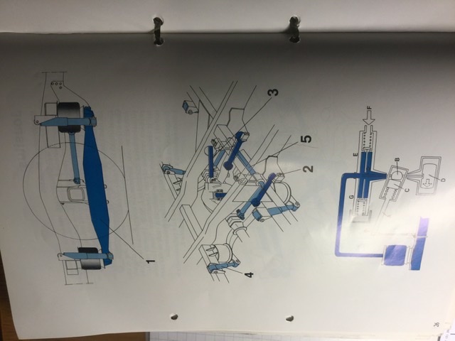

Olisiko jääny mieleen esim. sivustoa mistä löytyisi lähinnä jousituksen ilmakaaviota Volvoon? -86 B9M
Kympissä sama kuva,veikkaan.
Re: Ilmakaavio B9m?
Ei ollut omassa mapissa , tuossa jos oikein muistan ilmapuoli hyvin samma kuin B58 , lukkunottamatta jousirakenteita
tuon aikakauden järj oli lähes sähkötön ( lisävarusteita lukuun ottamatta : esim niiaus , tilapäis tasonnosto/( lasku) kokoauto tai akselikohtainen .)
Periaatehan on sama kuin seuraavan sukupolven sähkötasovennttiliautoissa = tasoventiilit takana 2 kpl ja edessä 1 kpl, etupäässä vain Korkeudensäätö , takaa korkeus/ sivusuunnan kokoautoon., nämä varmaan oli tuttuja ennestään.
B10/9 M sama auto lähinnä moottorin tehoerot , ((joitain varusteita ja perävälityksiä , vaiht voi olla erona.))
Kerro häiriö voi löytyä ehdotuksia asiantuntijoilta...( omat tiedot 80/90 luvulta ,” vähän on enää tallessa”)
Viestit: 2665
Re: Ilmakaavio B9m?
B9M oli kai jonkinlainen perusvarustelutaso. Jos halusi jotain extraa laitteesta tuli b10m.
Re: Ilmakaavio B9m?
Tuollaiset kuvat löytyi, esim yksinkertaisin tasonnosto oli etutasoventiilin tunnnistin varressa pieni ilmasylinteri jolla ” häirittiin/ muutettiin perus asetusta” , tuota rakennettiin jälkikäteenkin kun tuli tarve ..

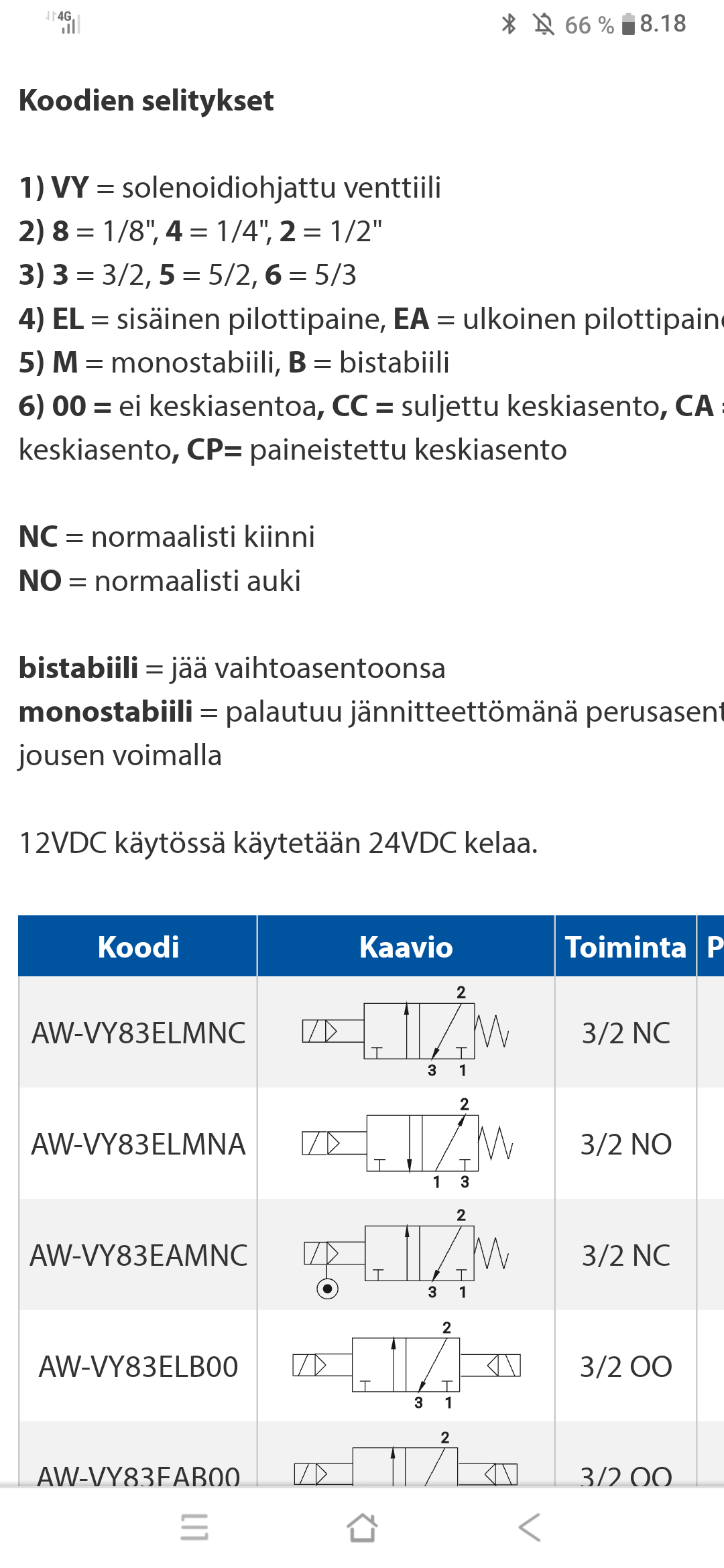

Mikä olisi ratkaisu tuon takajousituksen "tyhjentämiseen" kuormauksen/lastauksen helpottamiseksi? Koeaudassa on valmiina jo tuo korotuksen katkaisin. Takaluukku on jo valmiina, mutta sisään/ulos pääsy olisi helpompaa jos saisi vielä puskurin lähemmäs tonttia.
Re: Ilmakaavio B9m?
Siellä on molemmille puolille omat korkeudensäätöventtiilit. Y-haara magneettiventtiilin niiden syöttöputkeen. Jännite pois = piiri kiinni, jännite päällä = tyhjennys. Samalla logiikalla niiaus toimii tuossa B10M autossani. Päävirrat kun laittaa pois niin keula nousee hetkeksi. Tällä kytkennällä ei voi unohtaa niiausta päälle ainakaan kovinkaan helposti. On siinä kirkas merkkivalo taulussa varoitukseksi kuskille.

Kiitos nopeasta vastauksesta. Ymmärsinkö oikein, eli siitä "korotuskytkimestä" vain piuhat yhteen? Löytyisköhän tohon oikein kaksitoiminen katkaisin tilalle Volvolta (tai joltain alihankkijalta jokaa niitä tekee)??
Olen huomannut, et takapää laskeutuu ehkä vrk aikana, kun pääkatkaisimet akuista on "auki", mutta ei se silloin laske riittävän nopeasti purkausta/lastausta varten ja siinä puuhassa ois kiva olla sähköt kytkettynäkin.
Re: Ilmakaavio B9m?
adita.fi - sieltä saa nappuloita tauluun.
Jonkun venttiilin tuohoin takapäähän tarvitsee. Voihan se olla käsikäyttöinen samaan tyyliin kuin ovissa.
Kannattaa tehdä homma ajatuksella. Ei tee autolle hyvää ajaa jouset tyhjinä.

Salhydro.fi
Salhydro.fi
Tuo toiseksi ylin venttiili ois hyvä siihen ilmapussien tyhjennykseen.
Ei tarvitse muita venttiileitä...
Eli kun laitetaan letkun väliin seuraavasti niin pelaa:
- Puukolla ilmajousitukselle menevä letku poikki
- Tasonsäätöventtiililtä tuleva paikkaan 1
- 2 paikasta lähtee ilmapusseille
- 3 paikkaan letkua reilu metri niin ei roiskevedet mene venttiiliä pilluuttamaan
Sähköttömänä toimii niin kuin ennenkin, 1-2 linja on auki!
Kun kytketään sähkö kelalle, niin paikka 1 sulkeutuu, eli tasonsäätöventtiililtä tuleva ilma ei pääse mihinkään.
Paikasta 2 (ilmapusseilta) tuleva ilma purkautuu paikkaan 3 (poistoletku) ja se puoli autosta laskeutuu alas...
Näitä venttiileitähän pitää olla takapäässä molemmille puolille omat!
Kun venttiilistä loppuu sähkö niin se palaa alkuperäiseen asentoon eli 1. ilma menee 2. ja homma jatkuu kuin mitään ei olisi tapahtunut :) alustahan on tällöin alhaalla ja tasonsäätöventtiili täyttää piirit!
