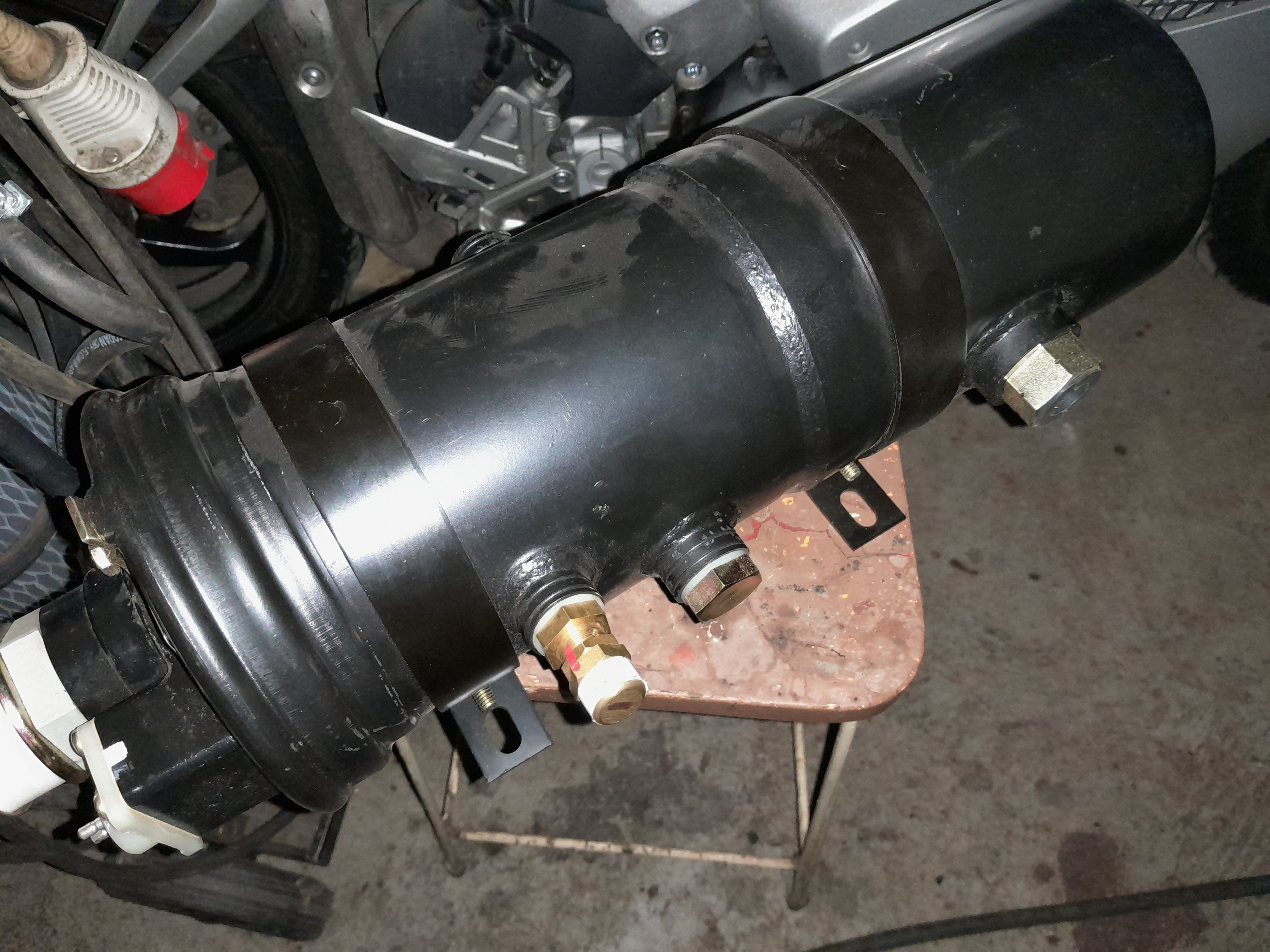

Ostin uuden kuivaimen nyt vaan ei ole tietoa onko ryynit sisällä? Laitetaanko ne siitä pohjan ison avainkanta tulpan kautta...olisin kiitollinen neuvoista tämän osalta👍

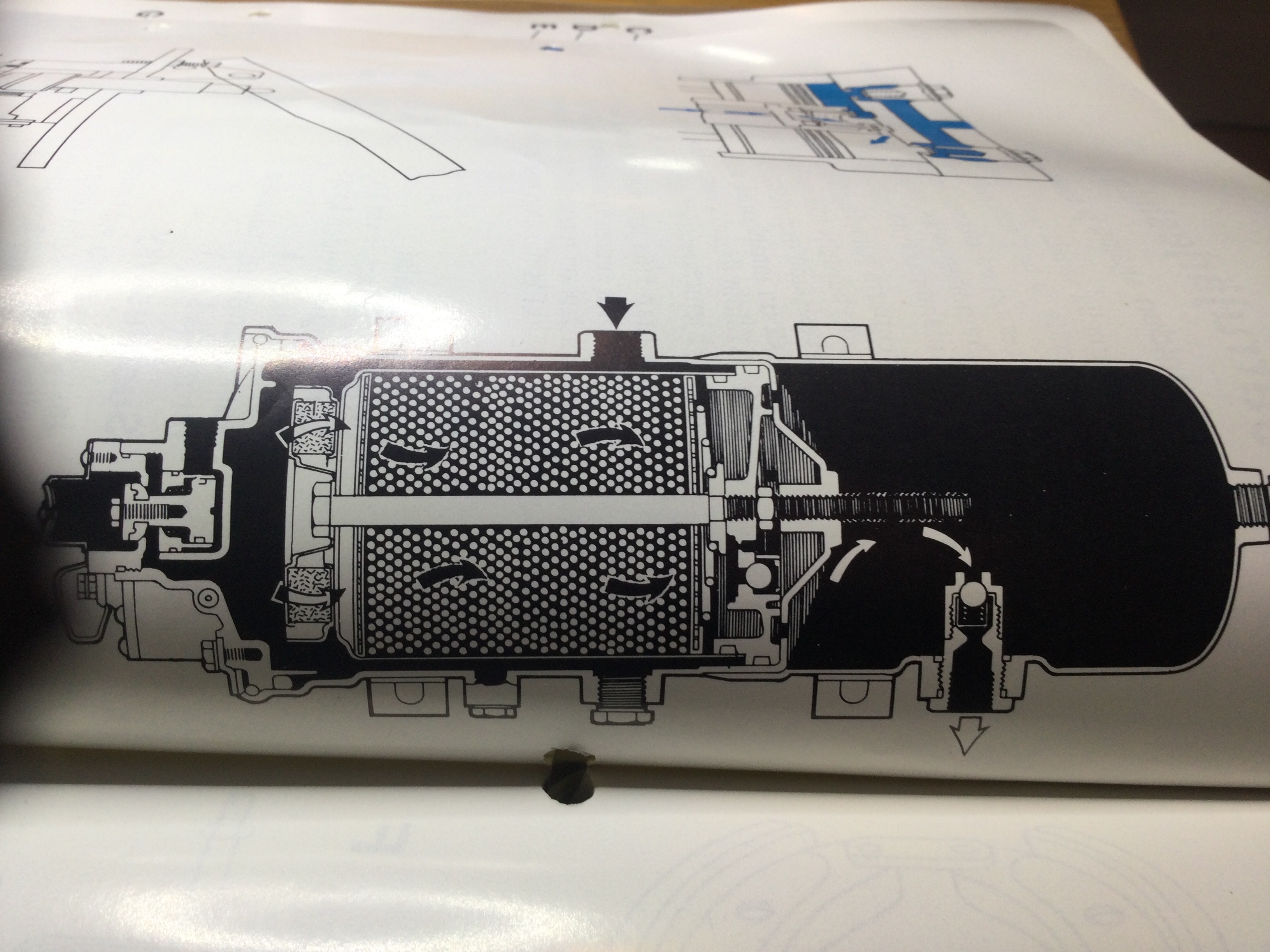

Yllättävä , vieläkö tuotamallia tehdään? Moni korvaa suodatinpatruuna mallilla. Kyllä uutena on täydellinen suod+ ryynit paikalla, viimeksi ostanut uuden 1999 vuonna ( suosittelivat silloin uuttamallia mutta ei ehtinyt rakennella putkia uusiksi),pohjan
irroittamalka voi todeta jos epäilee että on tyhjä
Huoltosarjaa ? oli aikoinaan melkokallis ainakin merkkiliikkeissä .

Paimelasta Iirolta sen ostin, saakohan siihen huoltosarjaa,,,no se ei ole tässävaiheessa ajankohtainen kun oletan että sisuskalut ok :D kiitos kuvasta
