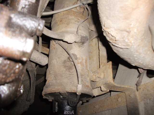

Re: Setran ilmajarrujen huollosta
Mulla on tämännäkönen laitettu
- Kuivuri.jpg (64.74 KiB) Katsottu 16692 kertaa
- Kuivuri2.jpg (64.94 KiB) Katsottu 16694 kertaa
Ihan sama laitos mullakin. Alakautta auki ja sylinteri ulos jossa ryynit. Tv. AriBussiton kirjoitti:Mulla on tämännäkönen laitettu
