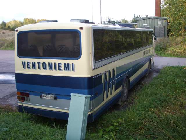

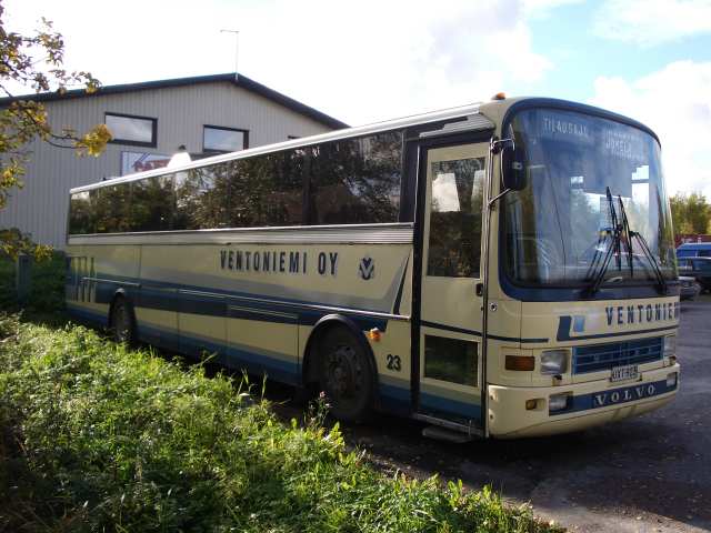

Nyt olisi muutama kuva siitä Wiimalaisesta :D
Wiima vasen etukulma.jpg (73.04 KiB) Katsottu 22105 kertaa
Wiima oikea etukulma.jpg (81.94 KiB) Katsottu 22102 kertaa
Wiima myynti-ilmotus.jpg (63.89 KiB) Katsottu 21517 kertaa
Re: Tietoja kaivataa sopivasta linjurista
Ja vielä takaakin :wink:
Wiima oikea takakulma.jpg (72.95 KiB) Katsottu 22083 kertaa
Wiima vasen takakulma.jpg (78.18 KiB) Katsottu 21515 kertaa
