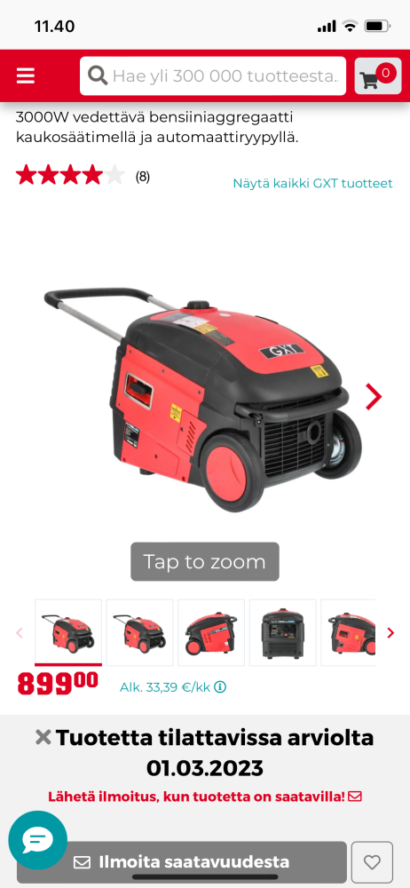

Itse invertterin hankin elokuun lopulla. Ihan pätevä laite. Hinta oli silloin 599€. Nyt sama laite 899€ Eikä tulossa ennen maaliskuuta.
