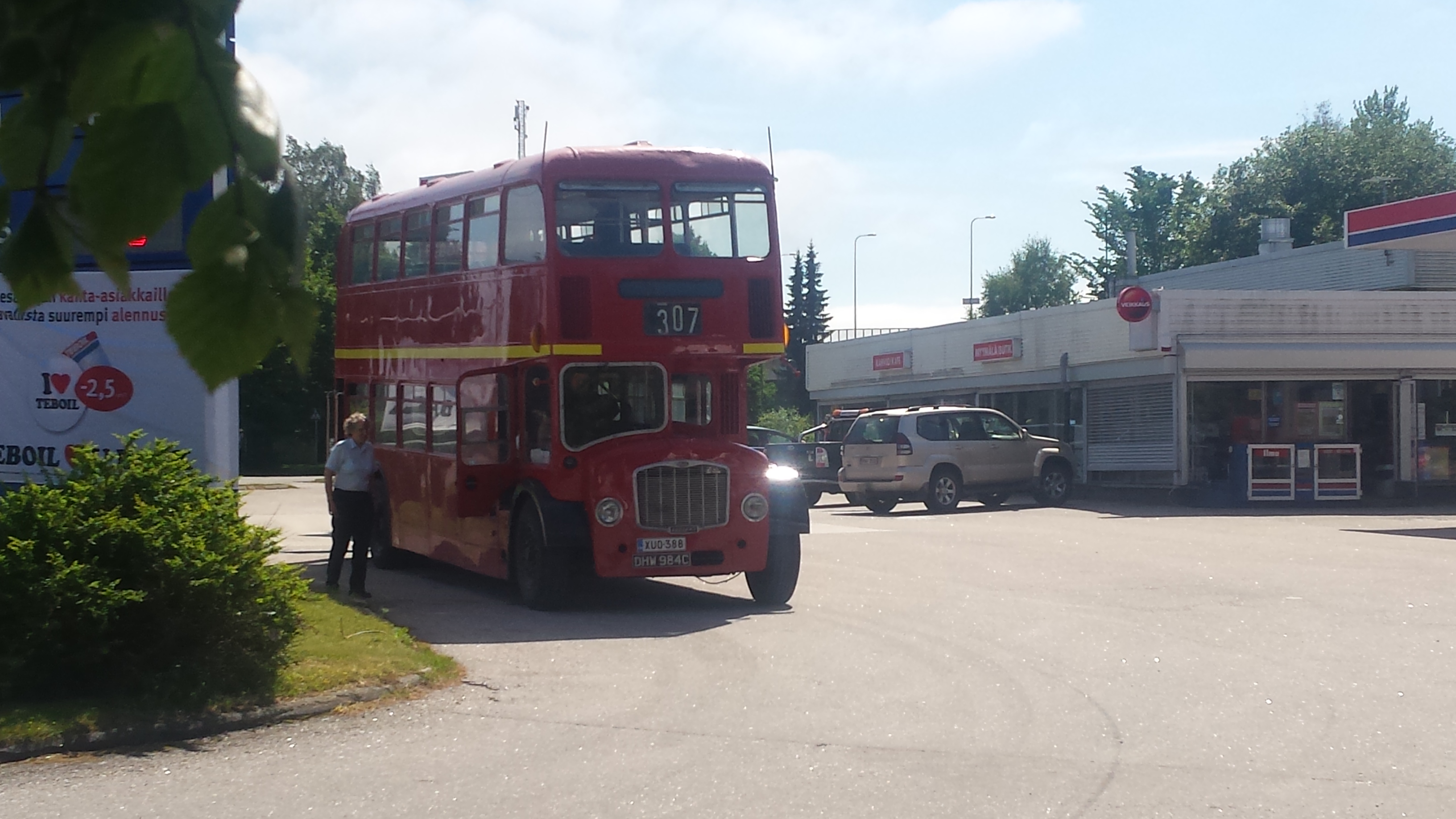

Tänää kurvattii 10m? Pitkällä Lontoo bussilla. 2 kerroksine mut hyvä ettei ajelu pienemmistä koloista ku me scoottereilla :D
Re: ulkomailla 14.5m pitkä linja auto
Hieno DD. Kotilähiössäni oli yksi tuollainen tilauskäytössä. Kaikki kulmakunnan alakoululuokat saivat sillä kyytiä. Hieno ja karun asiallinen peli.
Tämä DD-linkki on varmaan ollut täällä, mutta laitetaan uudestaan...
https://www.youtube.com/watch?v=Z2GNaqmx7XM
