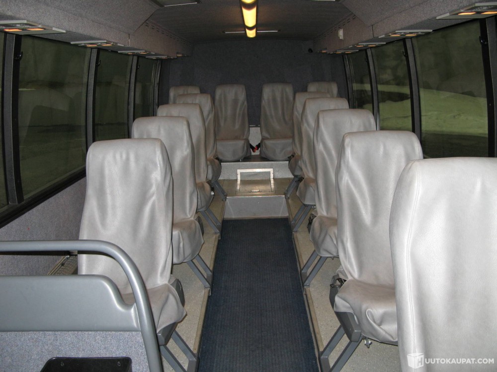

Moi kaikille tuli pikku ongelma liittyen katsastukseen linja-auto lahtelainen vuosimallia 2006. Ja tarkoitus pitää linja-autona.mut tuuttaa varattua katsastuksessa liittyen oenkkien kiinnityksiin jos niitä muuttaa ja niitä joutuu muuttamaan että saan haluamani kalusteet sisälle.

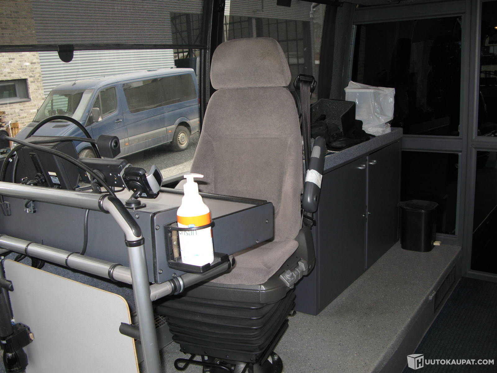

Vankilan vanha vankien kuljetus dösä ja kaikki penkit yksittäisiä, miehistön valvomo tilassa jopa kolme vartijan penkkiä pyöriviä,ja pitäs saada tarvittava määrä laillisia istuin paikkoja.

Millaset penkit ja paljoko tulee. Mitä jos vaan siirtelet ne sinne minne haluut, katot että kiinnitys vastaa alkuperäistä ja et tupise laimalla mitään. Kuvat ois kivoja!

tuommoinen sisältä

Nuo pyörimättömäthän on kiinni kiskoissa, tilalle sopii todennäköisesit heittämällä myös normilahtelaisen bussin pankkipari, kunhan istuinkoroke on saman levyinen.

Niinpä mut sine olis tarkoitus rakentaa muut tilat, ja eteen tarvittava määrä penkkejä et säilyy bussi status
Re: Penkkien siirto ongelma
Samanlaista käytävänlaitaa on edessäkin mihin penkkiä kiinnitetään. Onko seinässä kisko etuosassa?

Jos takapäästä pitää raivata sisustusta muutenkin pois, leikkaa sieltä irti sopiva määrä istuinkoroketta tai sen reunoja, ja kiinnitä palat alkuperäisellä tavalla matkustamon etupäähän.
