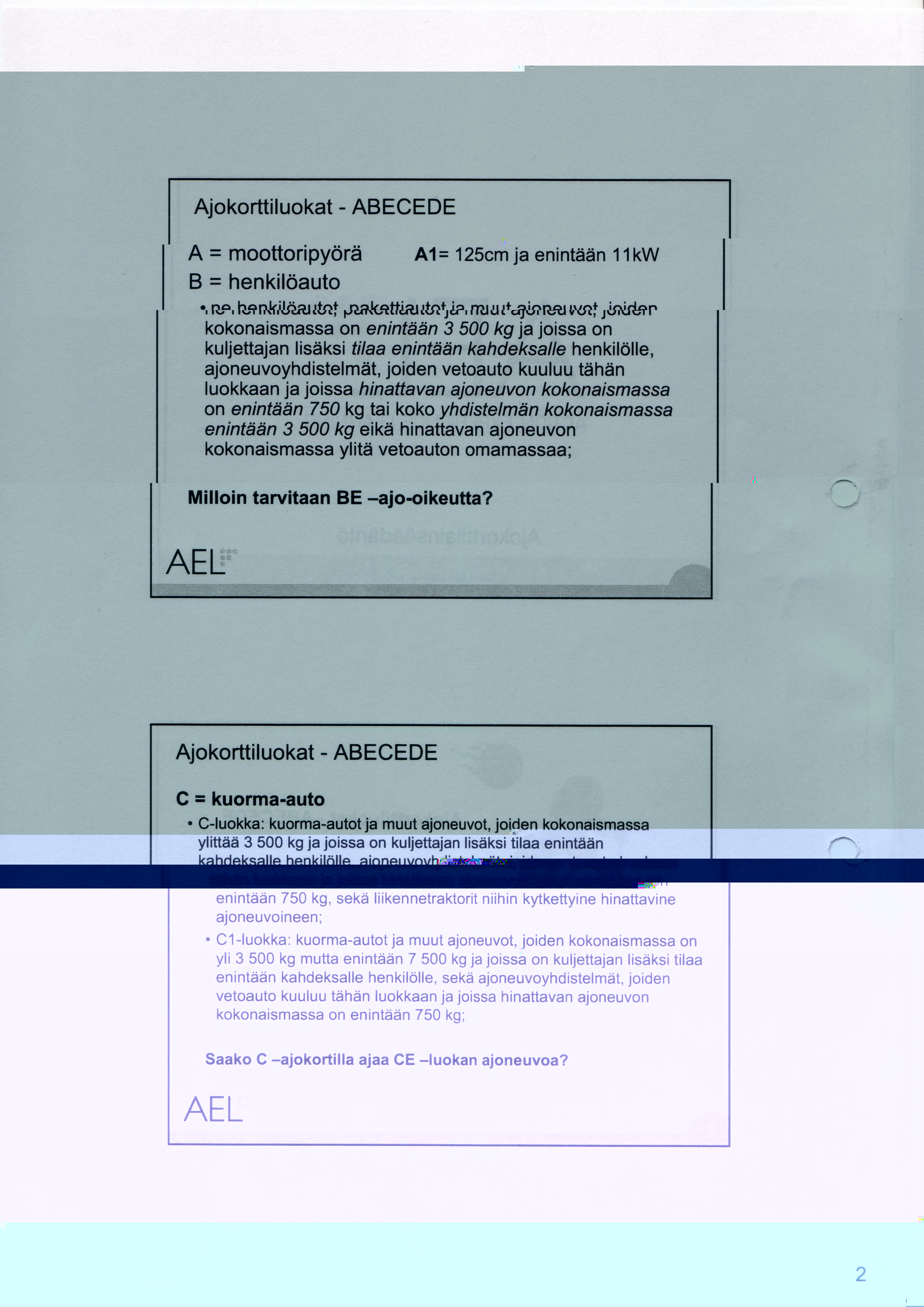

Re: Ajokorttiluokan "päivitys"
Viesti Kirjoittaja only4pro »
Ei taida olla, yritin selata läpi finlexiä, eli ainoa raja on se 16 paikkaa...
Tässä vielä ote "opetuskirjasta"
www.charternyholm.fi
B9M
Viestit: 1488
Viesti Kirjoittaja B9M »
only4pro kirjoitti:Ei taida olla, yritin selata läpi finlexiä, eli ainoa raja on se 16 paikkaa...
Olit oikeassa Tv. Ari
