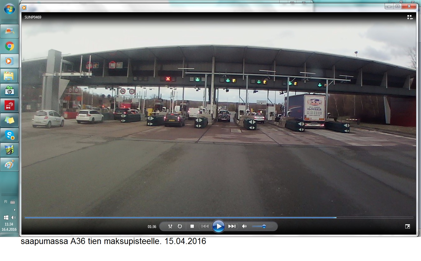

Tiemaksut Espanja - Portugal - Ranska tarkoittaa noin samansuuruista rahaerää kuin poltoaine on per kilometri. Tämä koskee yli 3,1m korkeaa tai yli 3500kg painavaa autoa.
:shock: Mutta jos autossa on kolmas akseli tiemaksu nousee 75% per kilometri, menee kategoria 4 mukaan rekkamaksu. Tätä maksua ei mene jos auto on varustettu telinostimella ja sitä käytetään.
Tiemaksu kategoria määräytyy miehittämättömillä asemilla sensoreilla jotka laskevat akselit ja punnitsevat auton korkeus(ylitys) mitataan laserilla tai vastaavalla tavalla.
:idea: Maksutiet kulkevat suoremmin usein kohteeseen ja niistä puuttuu liikenneympyrät joten kilomerejä tulee vähemmän ja polttoainekulutus on pienempi. Tarvittaessa ollaan kohteessa nopeammin.
Ranska, Mulhouse tiemaksun maksupiste

Siis tohon ajetaan, painetaan nappia? Miten tommonen pelaa?

Ajetaan jollekin kaistalle ja pysähdytään maksupaikalle . Syötetään maksupisteeseen edelliseltä paikalta saatu kortti ja näytölle tulee maksun suuruus . Maksun voi maksaa käteisellä tai kortilla koneeseen (eikä muuten kysele tunnuslukuja kun maksaan kortilla ) tai jossain harvassa päikassa nykyään enää ihminen kopissa jolle maksetaan . Puomi aukeaa kun olet maksanut ja hyvää matkaa !!
