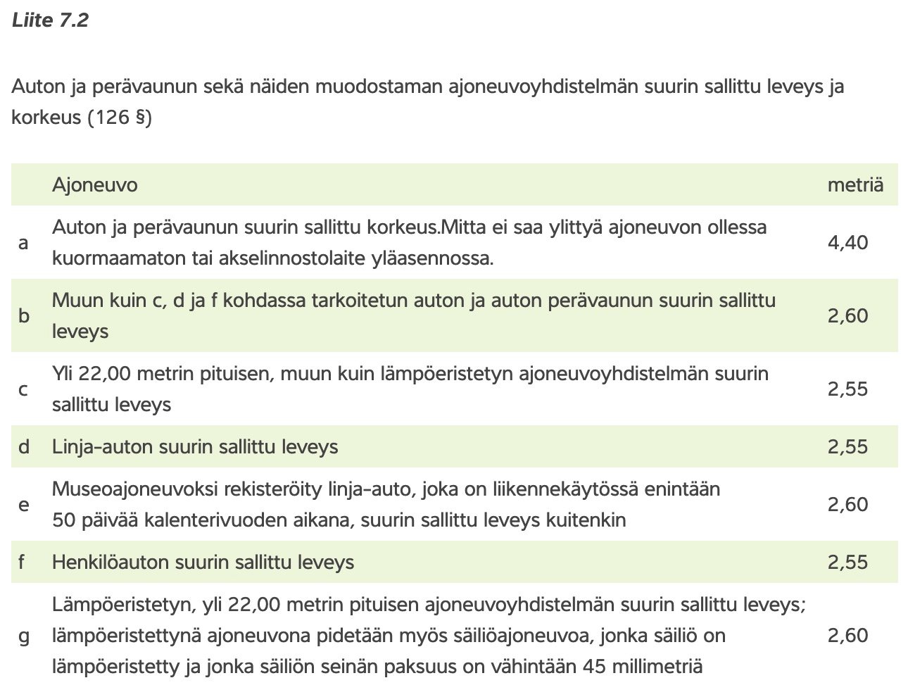

Edit: vaikka tuossa ei lukenutkaan että asetus olisi kumottu niin uusi Tieliikennelaki (Liite 7.2) listaa nuo samat erikseen:
Nuo (126 §) ovat siis otsikon "Ajoneuvon ja ajoneuvoyhdistelmän suurin sallittu massa ja päämitat käytettäessä ETA-valtiossa rekisteröityä tai käyttöönotettua ajoneuvoa" alla, mutta Suomikin sisältyy noihin maihin eli sanamuodosta huolimatta tuon pitäisi päteä.

Se vanhasta keskustelusta linkattu muutos vuodelta 2002 on vanhentunut jo moneen kertaan, se ei siis ollut itse asetus vaan siihen 2002 tehty muutos ja niitä muutoksia on tehty sen jälkeenkin - henkilöauton maksimileveys on jo ainakin toista vuotta ollut 2.55 metriä.
Tuossa ylempänä on 8. kesäkuuta kirjoittamani viesti, jossa on kuvana nykyisen Tieliikennelain mukaiset mitat. Se Asetus ajoneuvojen käytöstä tiellä on nyt vihdoin Finlexissäkin merkitty kumoutuneeksi, eli asetus-linkki omassakin viestissäni ohjautuu nykyään osoitteeseen https://www.finlex.fi/fi/laki/ajantasa/ ... 2/19921257
Eli siis nykyään mitoista määrää uuden Tieliikennelain liite ja siinä(kin) henkilöauton maksimileveys on 2.55 metriä.
