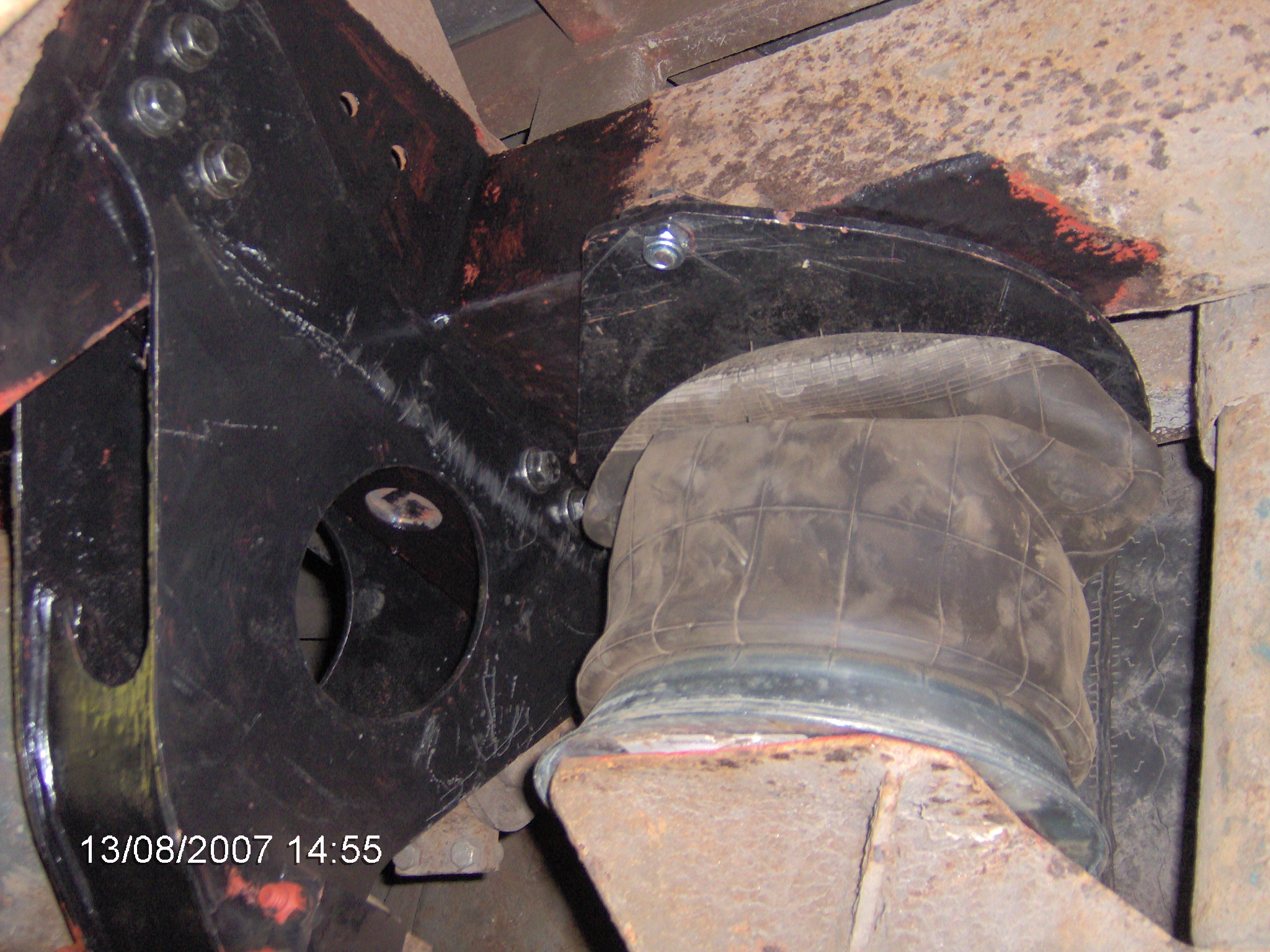

Eipä minulla ole koskaan lähtenyt pussit pois paikaltaan muttakyllä ne ob voineet vähän vuotaa reunasta ennen kuin alkavat täyttymään.
Re: Mihin bussi etelänmatkan ajaksi?
ei ihme että vähän vuotaa
Saattaapi olla että kuvaon otettu ennen kuin siihen on laskettu ilmaa asennusvaiheessa. Kuva on otettu tilapäiskasauksesta että pääsin Kylähullut kulkurit treffeille, kolmiotukivarsi on kiinni 8.8 pulteilla kun vaatimus noille on 10.10Hobo kirjoitti:tuo ei kyllä nyt ole oikein edes paikallaan
