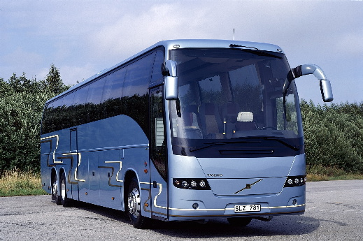

Delta Star 50 keulan saa suht vaivattomasti tän näkösen, jos auton olis maalannut jonkun muun väriseksi niin maalaamalla olis saanu aika lähelle 9700:sta.

Tää on komia! Mitkähän/minkähän valot tuossa on?

Olisikohan ihan noita Hellan yleismallin pieniä umpioita. Noita tuon kokoisia en ainakaan halogeeniversiona oikein osaa suositella kenellekään, himmenevät kokolailla kelvottomiksi nopeahkoon tahtiin ainakin ammattiliikenteen autoissa. Kaasupurkausversiot säilyttävät valotehonsa oman kokemuksen mukaan huomattavasti paremmin.

Carrukselta tilasin alkuperäiset 9700 valot, tarvikkeenakin kysyin mutta olivat huomattavasti kalliinmat. Ajovalot ja lisäpitkät eli nuo suuremmat oli jotain 70€/kpl+ALV ja vilkut muistaakseni vajaa 40€/kpl+ALV, ja valoissa oli kaikki säätöruuvit paikallaan. Noi kaikki valot mitkä kuvassa ja lisäksi olis tullut vielä sumarit ja kaikki kiinnitysraudat olis ollu alveineen jotain 1400€ luokkaa, mutta sumarit ja kiinnitysraudat palautin kun ne raudat olis pitänyt kuitenkin tehdä uudestaan. Noille valoille jäi hintaa alveineen jotain 750€ luokkaa muistaakseni. Auto olis tullut eri väriin jos ei ostajaa olis ollut valmiina ja valojen ympäristö olis maalattu näin. Vielä kun olis malttanut luppakorva peilit laittaa.

No tuossa mustassahan ois voinu vetästä käänteisesti tuon valojen ympäristön hopiaksi? On se silti komia kokonaankin mustana. Aika kallis modaus silti mun budjettiin :(

Joo kromiteipillä meinattiin laittaa noi valojen ympäristö, mutta se jäi kun ostaja oli pihalla kun hain auton maalauksesta, joo kyllähän ne väkisinkin tulee maksaan ja mulle tuli vielä päivän parin työ päälle, kun täytyi vieraalla teettää.
