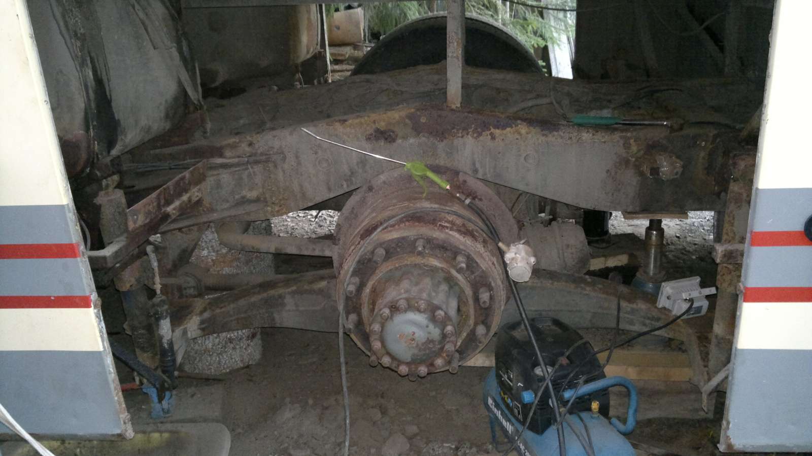

Nyt on auto alustavasti pöllien päällä :wink: ja purettu vähän lisää, tarvii kattoa josko ottais noi renkaat pois, ei kyllä huvittais ollenkaan :oops: Eipä ollut kauheesti ruostetta vastassa :lol: ilmapussien ylälautaset taidan kyllä vaihtaa kaikki, toivottavasti saa tehtyä enne Tampereen reissua :shock: :lol:

Re: Ajokki Royal / Volvo B10M -90
Mikä paksuhko "putki" tuossa lattian alla kulkee? Ompa muuten tyhjää, itellä on tankki pitkittäin tossa renkaiden välissä ja kuljettajan makuupaikka tuossa missä sulla on tankki =)
Toi tankki on taka-akselin takapuolella :wink: En muuten tiiä mikä toi putki on, tarttee varmaa ihmetellä illalla lisää :lol:
Viestit: 4446
Eka katoin että ois takapuolella mut sit mietin että eihän siinä ois järkee, mut kai sitten on =O Onhan sulla toki 1m enemmän siellä tilaa ku mulla, niin takatalliki on tallella vaikka tankki onki sillä puolen!

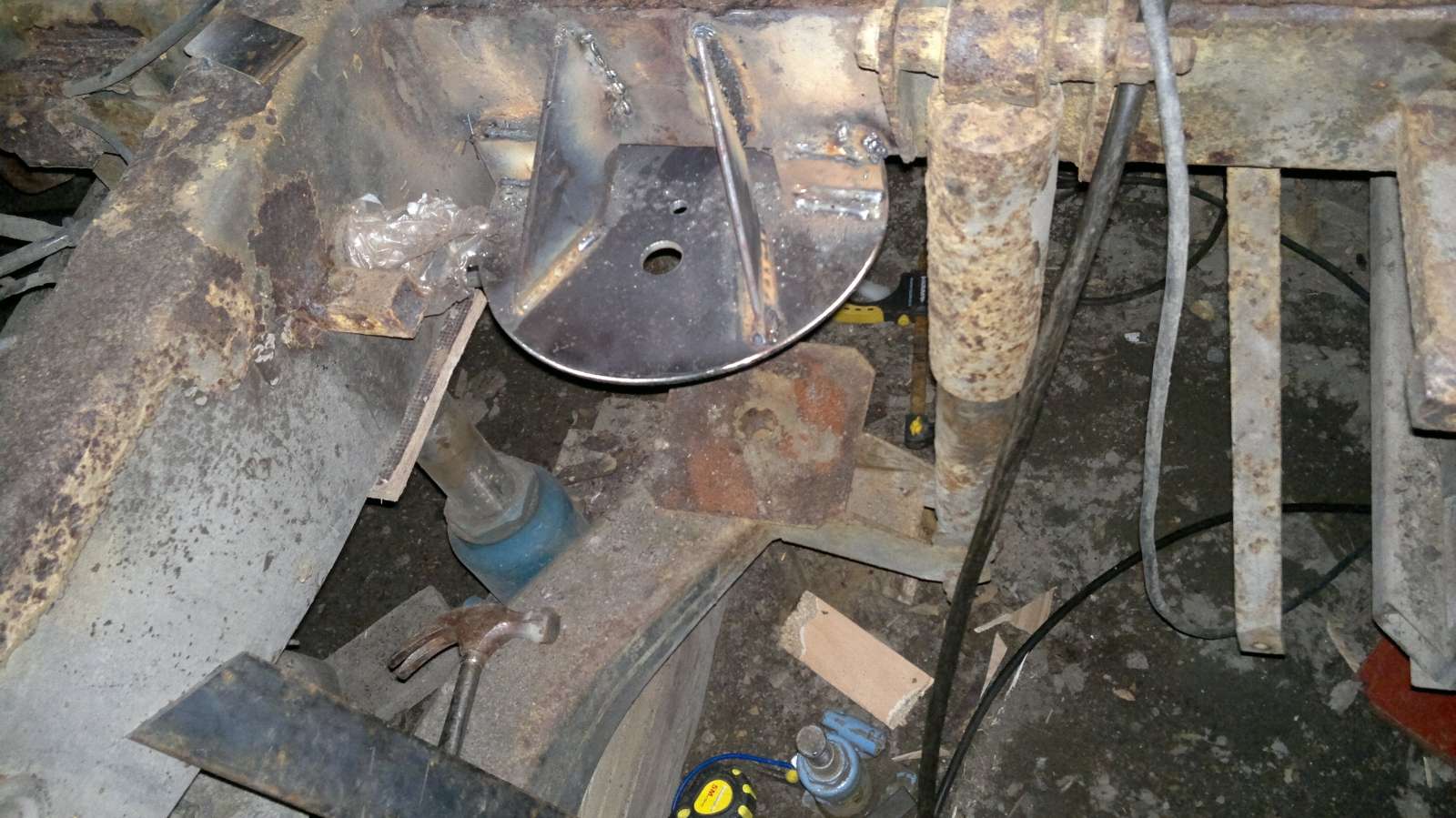

Nyt alkaa jo meneen kasaan :D
Viestit: 4446
Komiaa! Härskiä silleen ku ajattelee että tollehan varataan normi akselimassoilla sellanen 2500kg? :shock:
Joo ja nyt on kuitenkin taas rautaa tuplasti mitä oli tuona hiekan ruskeena :lol: kattelin tuota toisenpuolen ylälevyä ja näköjään oli jo muuttunut pikkasen kuperaksi :shock: eli oikeeseen aikaan tuli rojekti aloitettua :mrgreen:

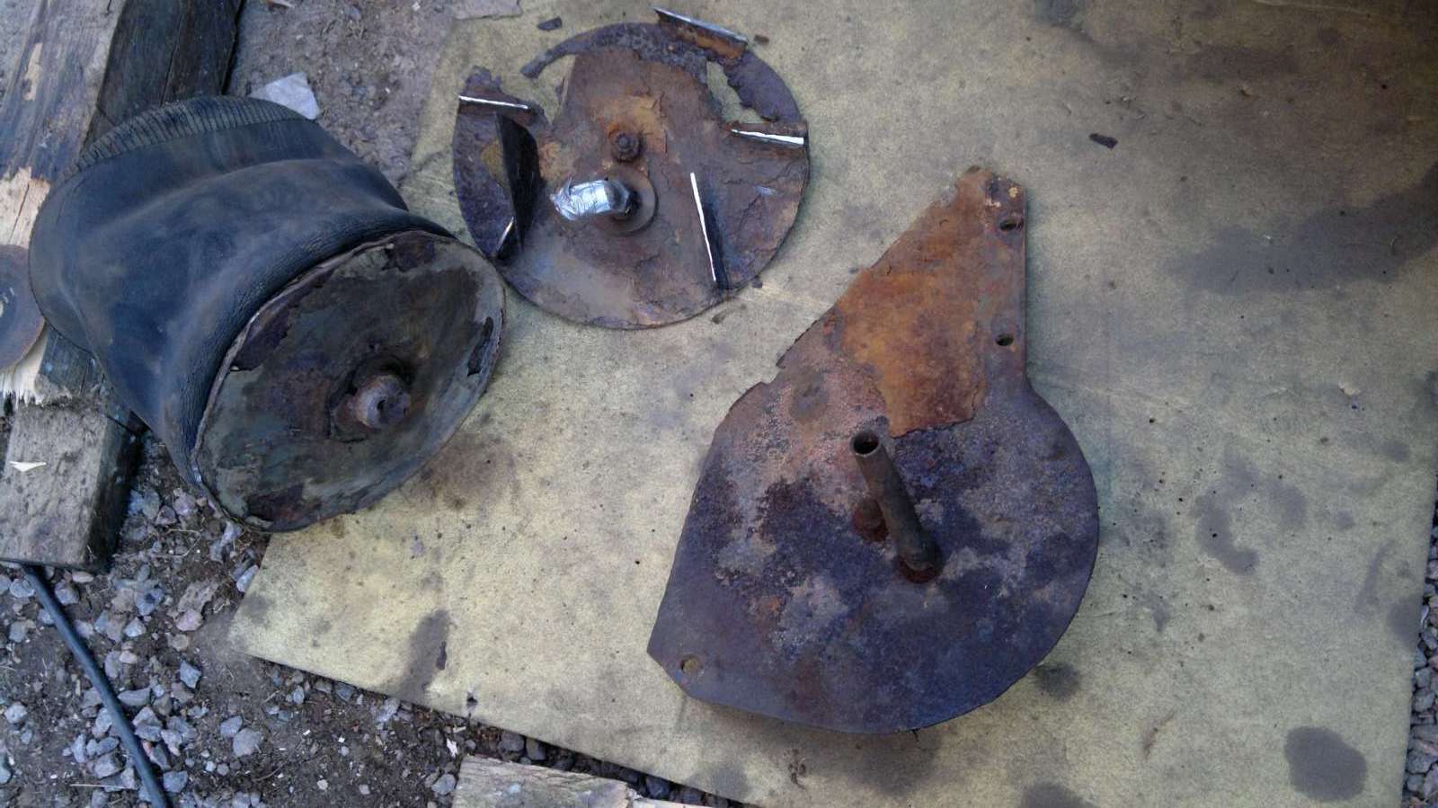

Tota iskari asiaa on pohdiskeltu, mut nyt alkaa oleen virta vähissä lompakosta niin taitaa jäädä valitettavasti tekemättä :cry: Sen vois tehdä et avais noita iskarin pultteja niin olisi "herkemmät" sit irrottaa kun tulee pakolliseksi :lol:
Tollanen sieltä tuli pihalle. Tänään jos vetelis vähän maalia sinne tänne, niin pääsis viikonloppuna kasaileen :D
