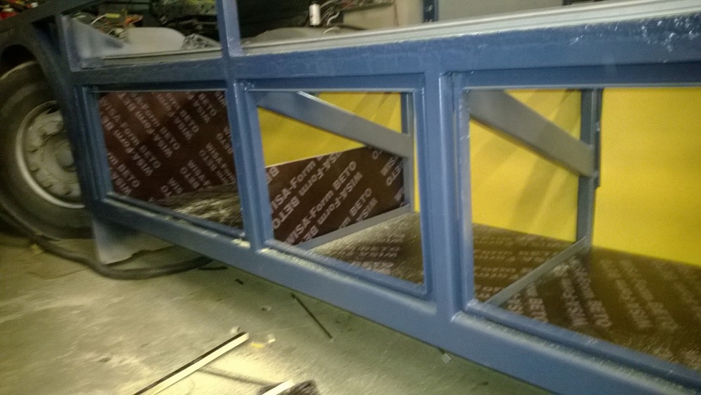

Meni ton käyntioven kanssa nysvätessä ja suunnitellessa nii paljon aikaa ettei mitään rajaa... no sain mää sentään "konepellin" melkein valmiiksi... :D
Konepelli
Konepelli

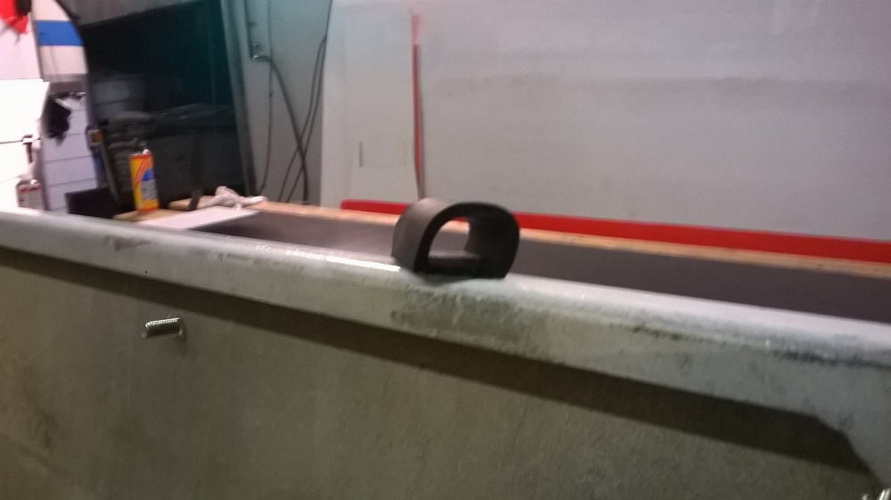

"Jori" kyseli katsastuksesta ja tiivistyksestä...
Tiivistys...:D
Tolle apparin puolelle olis tarkotus kanttata ihan pellistä semmonen 20x30mm kulma jonka sitte vetäisin ihan popniittien ja liiman kans kiinni tohon runkoon... ja siihen liimaisin tommosen D-tiivisteen... (vai mikä se ny hienolta nimeltä ny onkaan...)
tiivisteen malli
tiivisteen malli
Ja kuskin puolella on hitsattuna kulmarauta silleen et se ja varsinainen runko muodostaa sellaisen kourun minne tulee tuo samanlainen tiiviste...("Vanha kuva") :)
tiiviste uran malli....

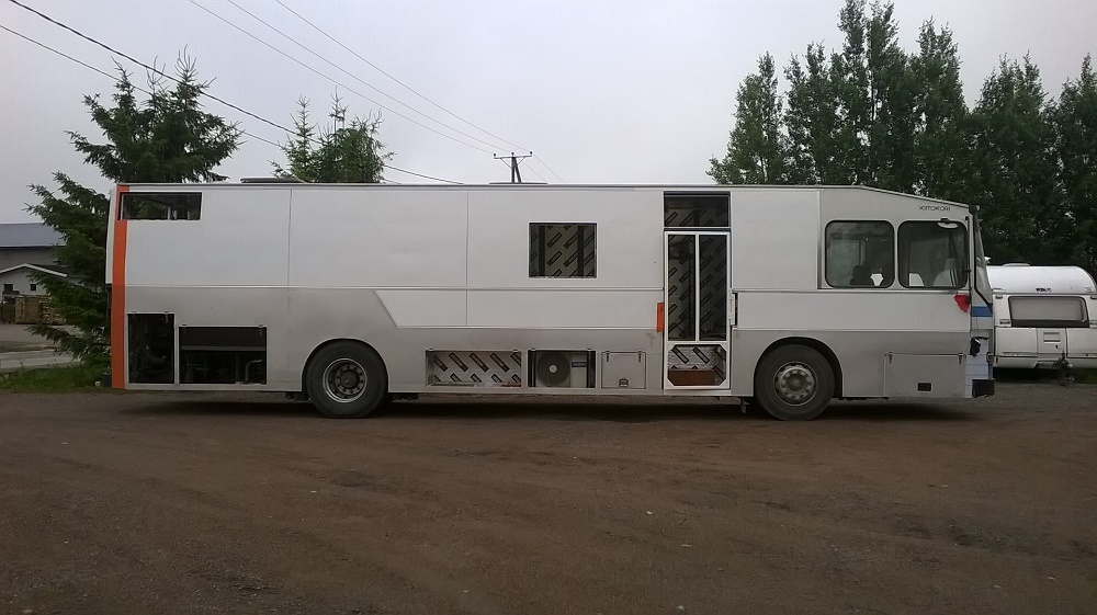

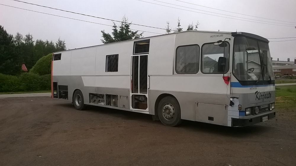

Nii ja se katsastus.... :D

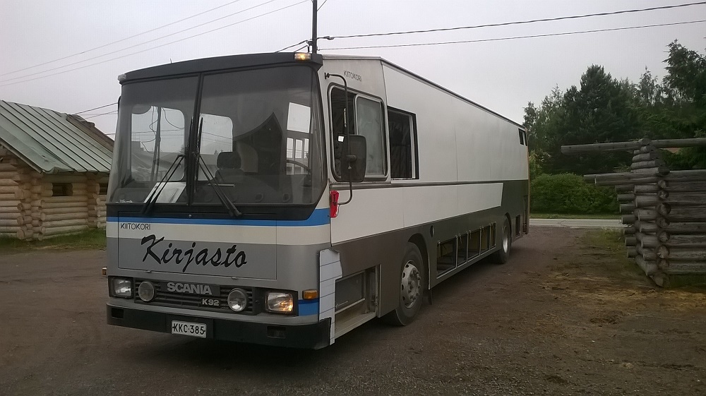

Lähdössä "hakemaan vikalistaa" 30.6.2014 klo 07:30
On se vielä "raakile"
kesken kesken...
kesken kesken...
e oo valamis vielä...
Juu "vikalista" tuli haettua...
Ja ihan pikkasen alko oma saamattomuus ärsyittää ja v...taa...
Toi ois menny leimasta läpi... jos oisin ollu reippaampi ja saanu tota pidemmälle... No onhan tässä "aikaa"... mut silti ärsyttää.... :evil:
Mutta ei niin pahaa ettei jotain hyvääkin... Päästö arvo 1.88 ja jarrujen epätasapaino 24 ja29% selittyy kuulemma hyvin pitkälti sillä et autolla ei ole yli vuoteen "ajettu" ja menin leimalle ilan et rasvasin alustasta yhtään mitään... :D (halusin "tuhlata" rahaa uteliaisuuden nälkää tyydyttämään... :lol: )
Jospa sitä ny reippailis ja yrittäis saada ulkokuoren "lailliseen" kuntoon (valot, vilkut, peilit, luukut,...jne) ja sitte ton peräpään "makkarin" +keittiön... saattais olla vielä "tänä vuonna" toi muutos katsastus suoritettu... Haittaa tuo työ nyt vaan tätä "ihanaa harrastus toimintaa"... :D jep mut se siitä tällä erää...:)
Tosta "peili" pinnasta... ton pitäisi olla tarpeeksi "rikottu ja samea" pinta ettei se peilaa liikaa... siinä ei kuitenkaan pysty peilaamaan itseään...(onks tukka hyvin, näkyyks kello... en ite omista kumpaakaan...:lol: ) Eli sen puoleen ei pitäis tulla ongelmia myöskään kirkkaalla säällä ja "puhtaalla" autolla... :D
Kyllähän se toki peilaa hyvin auringosta mutta pitäisi sen puolesta täyttää lain ja asetukset... :)

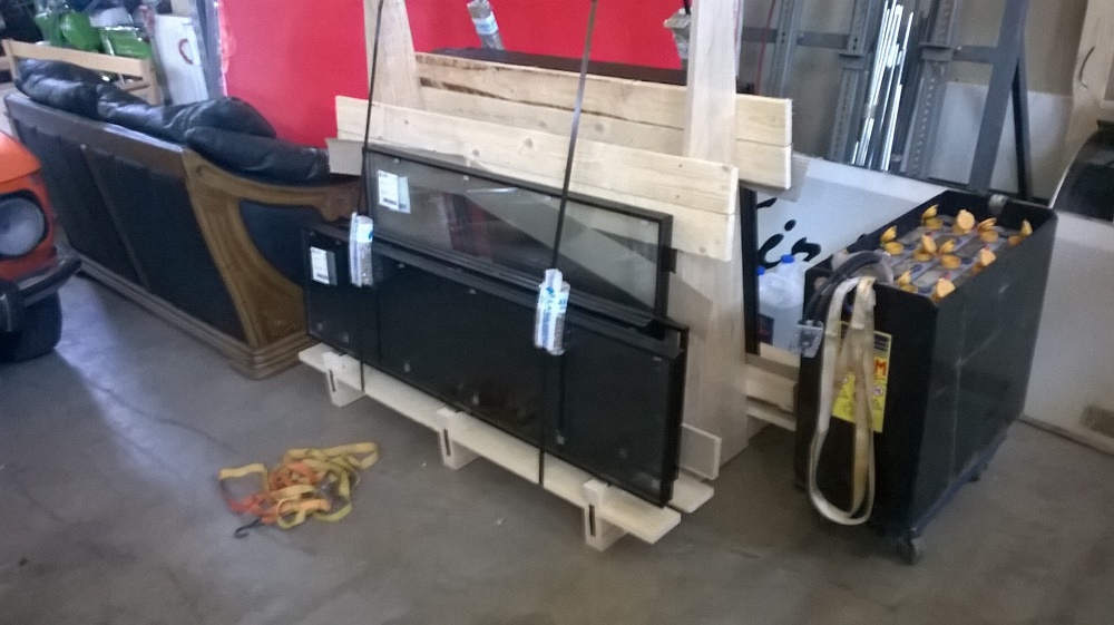

No enikeis... Unohtu tossa "aamupäivä raportissa" :) mainita et hainhan mää sen akkumalaattori paketin hallille lataukseen... Lähössä oli jännite jotain karvan yli 20v... eli vois melkein sanoo et "tyhjä ku jeesuksen hauta pääsiäisenä..." No määhän sitä latailin koko viikonlopun (semmosella käynnistys boosteri jutskalla jossa on kolme eri "lataus tehoo" ja se käynnistys moodi... en tiiä miten sitä pitäis oikein ladata mut vähän aikaa kutakin lataus tehoo ja välillä ku pulputus oli kiivaimmillaan ni annoin vähän aikaa rauhoittua... sitte viime yön oli pois kokonaan laturista ni aamupäivällä näytti mittari 24,8v... Elikkäs mää en ny sitte tiiä onko se hyvä vai huono... kennot näytti keskenään melkein samoja lukemia... Lähössä sitä pikkasen vajaata kahta volttia ja ny sitte reilu kahta... oisko ollu 0.3volttia parhaimpien ja huonnoimman välinen heitto... Eli viisaammat kertokoon jatkanko sen kanssa leikkimistä enempää... :D

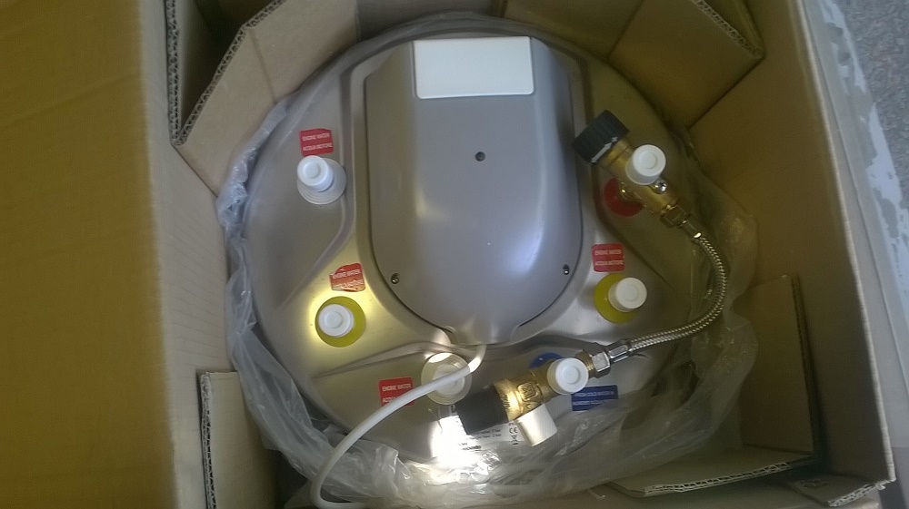

Sitte viimeviikolla saapui se kaksoiskierukka lämminvesivaraaja... En tosin ehtiny hakee sitä tontille ku kaverilla oli menoo ja meidän aikataulut ei sopinna yhteen... mutta jospa mää ens viikonloppuna saisin teile pari kuvatusta kyseisestä härpäkkeestä... :)
Ja sitte...

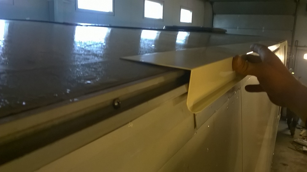

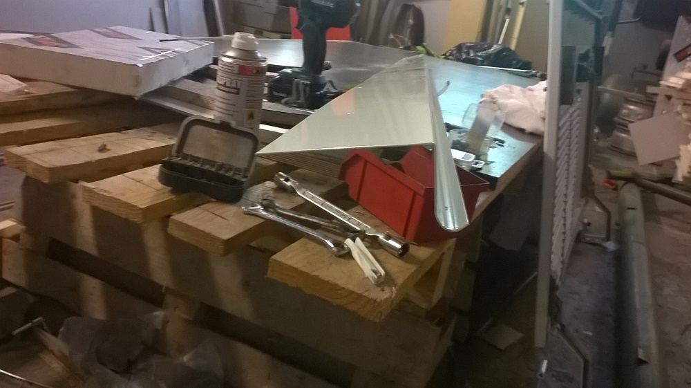

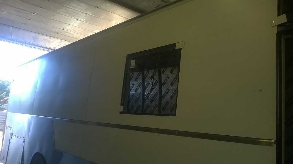

Mää tossa jossakin kohtaa kirjuuttelin siitä "katto/vesikouru listasta"
tossapa pari kuvatusta siitä ajatuksesta...
listoo
listoo
kourua
kourua
ja mallailua
ja mallailua
Elikkäs tarkoitus olis vielä kerran ruuvata irti noi alkuperäiset "vesikouru" listat ja heittää niillä erästä nimeltämainitsematonta vesilintu eläintä... ja pistää noi liiman ja butyyli massan kaa kiinni tohon kulmaan... ei pitäs jäähä reikiä mistä se syöttäis vettä tonne seinän sisään... tiiä sitte taas et onko tuokaan tarpeellista mut oon vähä "vainoharhainen" noitten reikien suhteen... (varsinkin silloin kun ne sijaitsevat noin ylhäällä ja sellaisessa paikassa että veden luonnollinen poistuminen on hankala ratkaista...) :D Ja nytkin saa (koko ajan on saanu...) kommentoida onko tuossakaan hapatuksessa mitään järkee... :D

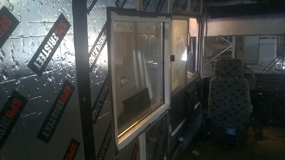

Sitte tuosta sisustuksesta...
Mä oon sen verta hullu ja mulla on aikasta "vilkas mielikuvitus" että mulla on niin villit visiot ton sisustuksesta et sitä ei kehtaa ääneen vielä sanoo... koska ei voi tietää toimiiko puoletkaan mun "hullutuksista" :lol: mutta enpä mää voi teiltä "rakkaat" hullutteliat mitään salata. :lol: :lol: :lol: eli saatte kyllä heti naureskella kuville ku sisähommiin pääsen... :D nyt tarvii keskittyä tähän "ulkoiseen kauneuteen/kauheuteen" :lol: :lol: :lol:

24,8V ei oo paljoo. Sais olla ehkä enemmän. Parhaan tuloksen (ja varmuuden) sais tietenki ku purkais koko paketin ja sit yks kerrallaan mittailee ja lataa kaikki akut täyteen, ja sit muutaman päivän päästä mittaa uudestaan. Onhan siinä älytön homma.
Katoiks nesteet niistä? Sais olla sen verran, et kennot on peitossa.

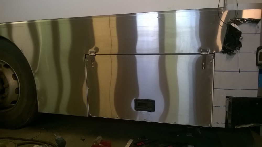

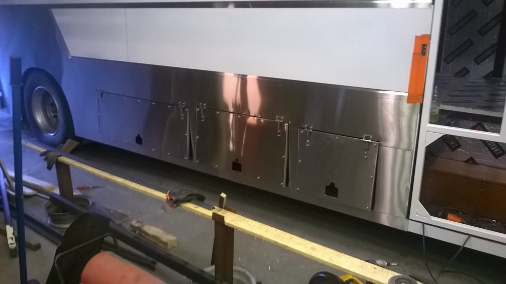

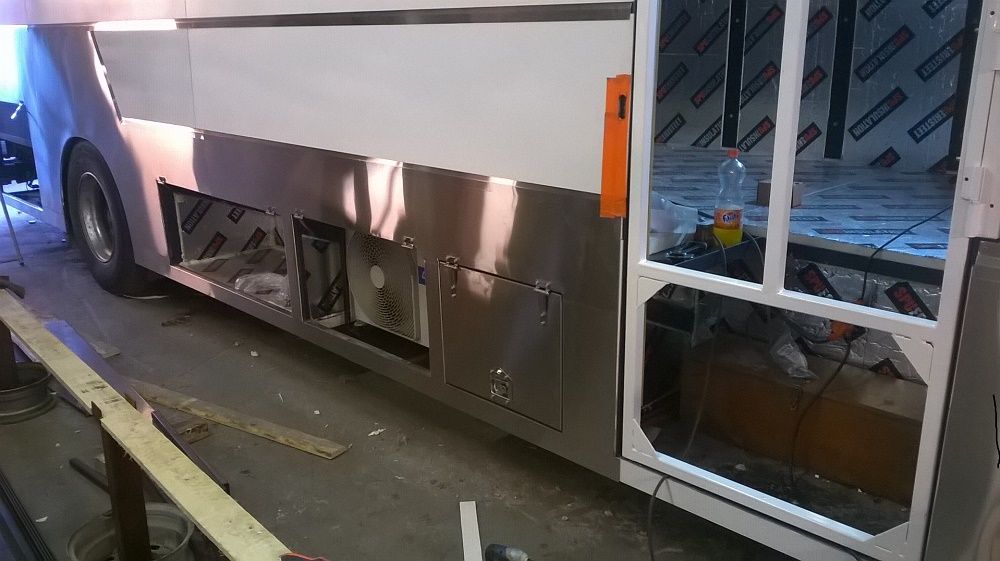

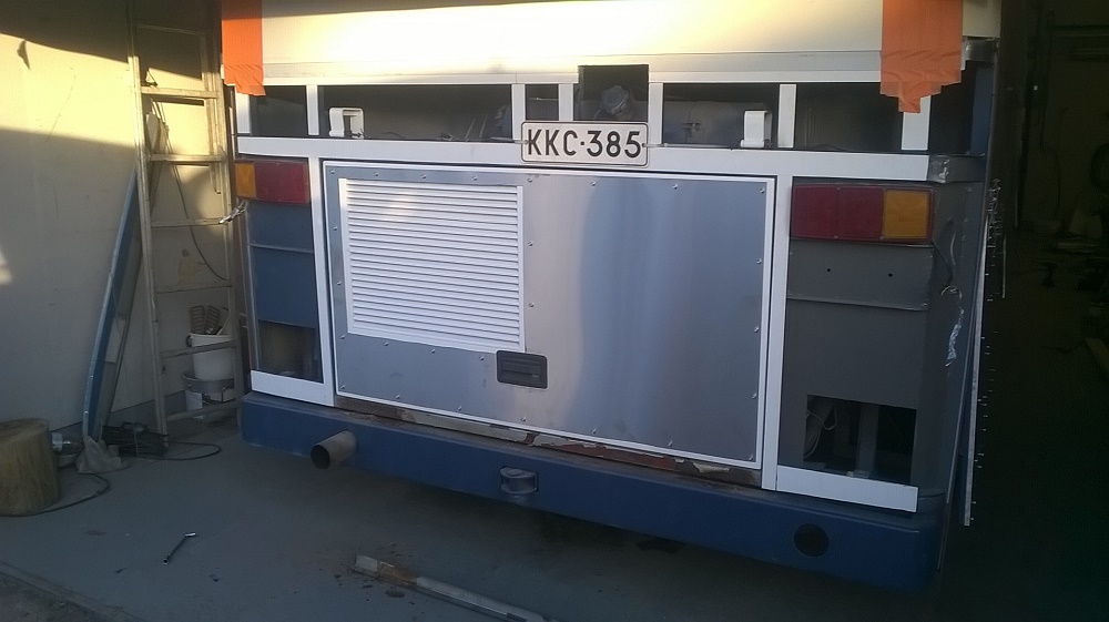

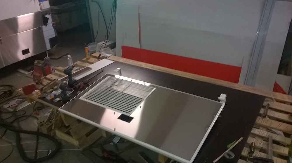

No oon mä sentään saanu parit luukunkannet "kasattua" tässäpä tuloo parit kuvatukset... :D
Ensmäene "iso luukku" (ja ainoo)
Eka luukku melkein "valmis" ja toka sovituksessa ja "merkkauksessa" yritin saada noi pultti rivit edes suurin piirtein samaan tasoon... :D
Viikonlopun "huima saldo"
Pikkasen teettää töitä noiden lukkolaitteiden reiät... poraa, rälläkkää, paineilma "vinkua", mielikuvitusta, hermoja ja paljon tupakkia.... :lol: Sitte ku mää tollo olin onnistunu jotenkin "sössimään" ton lukkohärpäkkeen sapluunan...ja siinä oli/on noi kiinnitys reiät päin prinkkalaa...ja tietenkin oon porannu kaikki sillä mallilla... :D joutuu vähän soveltamaan ja viksaamaan et ne saa tulevaisuudessa kiinni...
Varsinaiset lukot saan varmaan ny parin viikon sisällä velipojalta "modauksesta"
Toi pultti kiinnitys varmasti on jonkun/joidenkin mielestä kauhee, mutta omaan silmään toi on ihan jees... :)
Sitte mää hakisiiisisin sen varaaja härpäkkeen hallille oottelee "aikoja parempia"... :D pistänpä kuvatuksen siitäki "ihmeestä"... :)

Ai niin... Neppi kyseli tosta listasta... omaa "suunnittelua" ja kaveri teetätti ne firmassa mille hän tekee asennus hommia... En olis millään saanu tehtyä noita "kotona"...(niin paljon mullakaan ei oo "mielikuvitusta" ) :)
Ja toi accumalaattori härpäke... Juu laitoin vettä ennen ku aloin latailemaan sitä... ja ny ku se "seiso viikon" (siis akku...ja ehkä järkiki...ei oo muuta jäykkää tässä jätkässä ku käytös ja niska...) no joka tapauksessa, jännite oli tippunu 24,45v Eli taitaapi olla tsippi toi patteri... no enhän mää siitä mitään oo vielä maksanukkaan eli ei sinänsä ollu "suurivahinko" (onneksi)

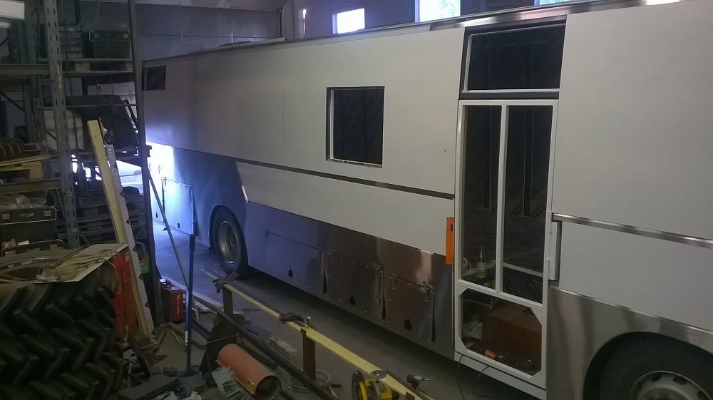

Hä-hä-häirikkö täällä taas... :D

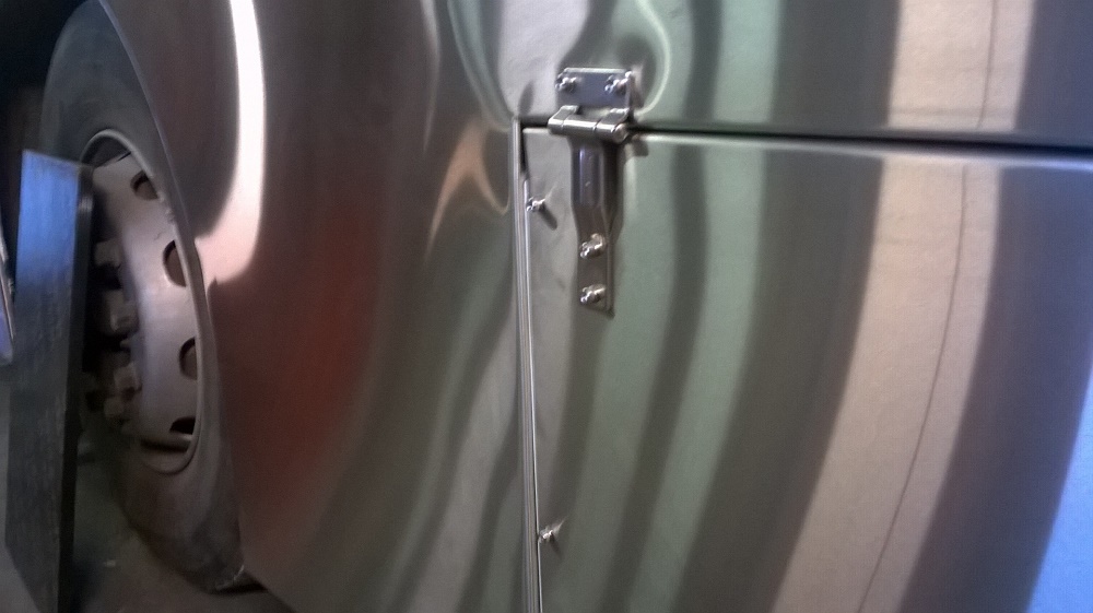

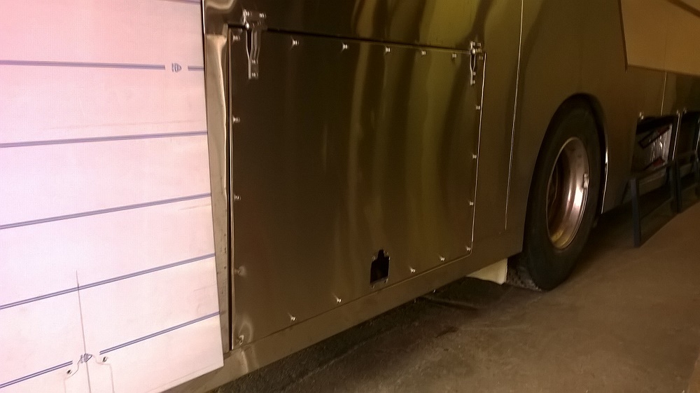

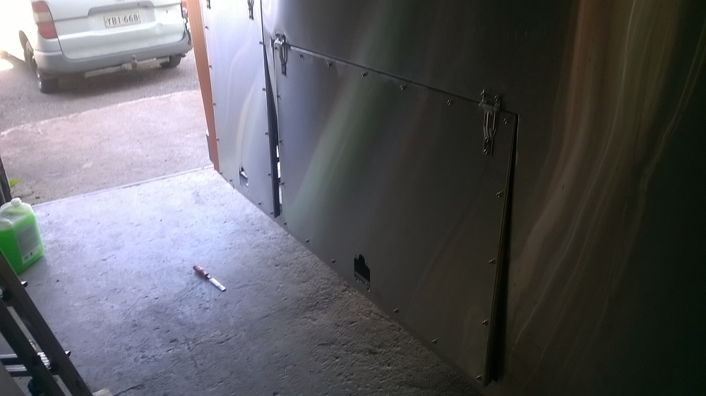

Tuliha ne paikkaasa ku vähä potkii... :) toisen puolen luukut meinaan... tässä kuva otoksia kiinnostuneille... :)
ei menny ihan "bolt on"
vähä "korkeampi otos" (pöydän päällä seisten :D )
Ja viimisenä epäonnistunu "konepelti"... :)
ajatus "hyvä" lopputulos RUMA...
Toi konekansi män sitte ihan pipariks... mittavirhe, leikkausvirhe, ja muutenkin onnistu epä... :evil: Suututtaa ku män hyvää materiaalia hukkaan... no teen ton joskus uudestaan jos en keksi jotain keinoo millä sitä sais "tuunattua"... :D
Jep... mut eiköhän se tää viikonloppu oo "taputeltu" tämän merkeissä... Jos vaik ens viikonloppuna yrittäis iskee noiden takakulmien kimppuun...tai sitte ikkunoiden... :) en tiä vielä saas nähä...

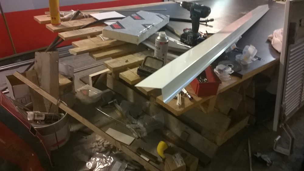

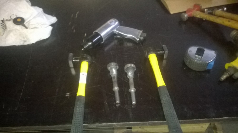

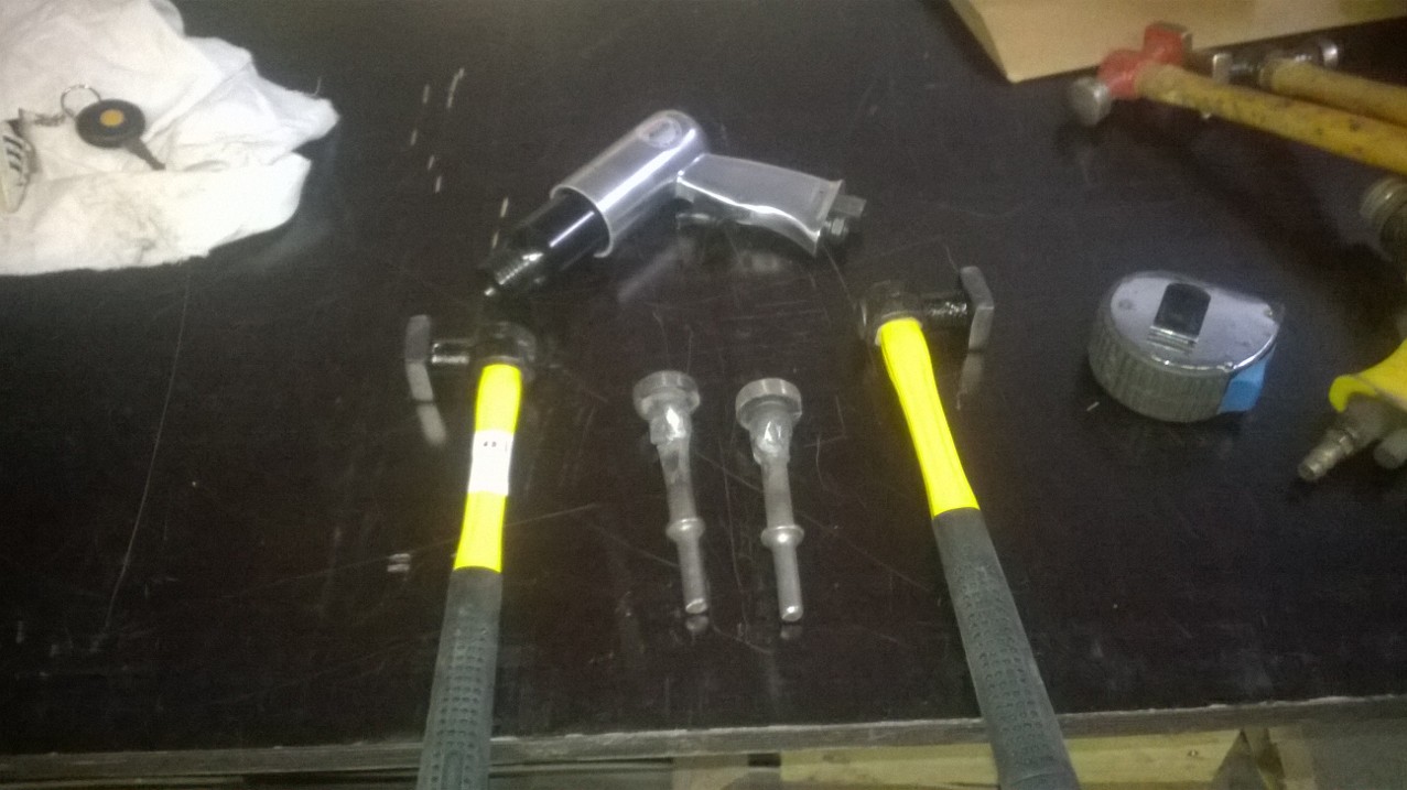

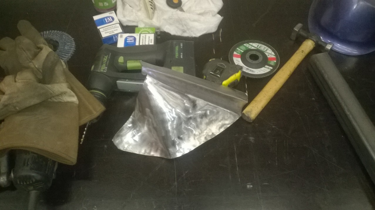

No mutta se siitä... pannaas lisää "työkalu pornoo..." :lol:
Mallia motonet... leikkaa, liimaa ja askartele
Ei soveltunu toi työkalu kanttien naputukseen... on niin huono "iskun säätö" ettei sitä saanu tarpeeks hiljaselle... No mutta mää keksin kyl sille jotain muuta käyttöö... :wink:
Napu napu...
Napu napu...
ja toiselta kantilta...

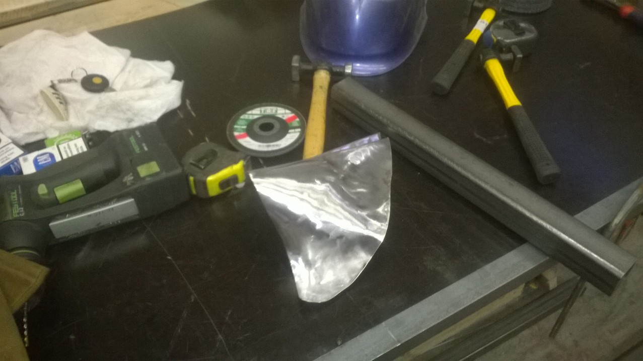

Otin rst-pellin palasen, menin koivupölkyn luo ja päästin "sisäisen taitelijani" esiin... 15-20min myöhemmin, paineilmataltan, koivupölkyn, parin "modifioidun" terän, ja rälläkän yhteistyöstä synty tommonen hukka pala...:D Tolla metodillahan vois tehä vaik senävalaisimen varjostimia noista hukkapaloista... :lol: :lol: :lol:
No mutta eiköhän siinä ollu "hapatusta" tälle iltaa... :)

Onkos tossa ylimmässä kuvassa vasemman- ja oikeankäden vasara :lol:

Bussiton kirjoitti:Onkos tossa ylimmässä kuvassa vasemman- ja oikeankäden vasara :lol:
No mutta onhan rumpalillakin kaksi kapulaa. Vasara kumpaankin käteen, niin homma valmistuu kaksinkertaisella vauhdilla. :D
-LÄTSÄ-
Viestit: 697
Liittynyt: 29 Loka 2013 08:22
Truck: scania k92
Location: Järvenpää
Paikkakunta: Keski-uusimaa
Re: Terapia tölli
Viesti Kirjoittaja -LÄTSÄ- »
:lol: :lol: :lol: Juu vasemman ja oikeen... ja tää palikka tarvii molemmille käsille omansa...(vaik oonki kädetön... :lol: ) ei vaines, toi oli ihan oikeesti kokeilu josko tosta "kantin naputtelusta" olis saanu koneellista... Mut niinku kerroin, oli vähä turhan rajua meininkiä tolle rosterille... :) mut eipä noi paljo maksanukkaan ja tiedän että tulevaisuudessa noikin pääsee "tositoimiin"... :)

"Jatketaans" tätäki... Vaik hirveitä ei oo tapahtunu...
Sen verran on tapahtunu et noista osa otti paikkansa... :)
Klaasia klaasia
Klaasia klaasia
Elikkäs suurin osa ikkunoista löysi "kotinsa" (oven lasit ja "valokaton" lasit odottaa asennuksen aikaa...)
Nyt varmaankin jollakin herää kysymys et "minkälaisia" ikkunoita mää tähän tölliin oon tunkenu... :D No mutta minäpä yritän kuvailla... se on semmonen melkein kirkas läpinäkyvä levy mikä pitää tuulen ja sateen ulkopuolella ja lämmön sisäpuolella.... :D heh... kylläpä "vitsin murjasin"...
Ei vaines... Noiden ikkunoiden pitäisi ominaisuuksiltaan täyttää kriteerit matkailuajoneuvossa... elikkäs siinä on 2x3mm laminoitu lasikerros 15mm välilista ja viimisenä 4mm karkastu lasi... toisin sanoen vauriotilanteessa siitä ei irtoa viiltäviä lasin siruja eisälle tai ulos... toi laminointi kalvo on "tumma" eli nämä on jo ns. tehdas tummennettuja (vaikka sais olla mun mielestä vielä tummempia) Ja mikäli muistan ny ihan oikein ni noiden pitäs vielä olla semmoset selektiivi lasit
semmosista oli puhe ku laseja tilasin...(joulukuussa :D ) No jokatapauksessa pitäs olla kuulema "vähän" lämpösemmät mitä tavallinen bussin lasi... Pari kuvatusta lisää... :)
"olkkarin" ikkuna
"olkkarin" ikkuna
Matkustamon "tähystys reikä"
Tossa viimisessä kuvassa näkyy hyvin toi seinän kaarevuus... ja kun lasi on suora niin tarttee kekkasta sitte "sisustus" vaiheessa jotakin millä noi saa keskenään istumaan siististi...
Mulla meinas käydä pikkumoka noiden ikkunoiden asennennuksen kanssa... Toi lasi elementti on sen n.25mm paksu ja toi reiän huullos oli n.45mm syvä ja mä aloin miettiä et miten ihmeessä mä saan tehtyä "peitelistat" siististi ulkopuolelle... koska voin kokemuksesta ny sanoo että toi rst ei oo "maaliman nöyrin ja anteeksi antavin" materiaali... (ja ku oon tollo et haluun tehä peitelistatki ulos rosterista.. :D ) Päätin sitte että ajan vanerista 15mm korotus soirot noihin reikiin että saan tuotua lasit lähemmäs "ulkopintaa"... no ny ne on... noi isommat (korkeammat) lasit on melkein "tasapinnassa" ton plastiikin kanssa ylhäältä ja alhaalta ja tossa pysty osalla ne on noin 5mm syvemmällä... (en tiiä ymmärtääkö kukaan mun höpötyksiä... :lol: ) Eipä oo vieläkään ihan iisi biisi tehä noita listoja (kai) mut enköhän mää siitä sitte aikanaan selviä... :)
Tästä tulikin muuten mieleen että onko arvon kolleegoilla ehdotuksia hyvästä butyyli massasta... (meinasin sillä vetästä noi lasin ympärykset vesitiiviiks...)
Noita laseja ei siis ole toisin sanoen liimattu silikonilla (neutraali lasisilikoni) koko matkalta kiinni vaan ne on semmosilla "liima täpeillä" kiinni rungossa ja sisäpuoli vedetään aikanaan samanlaisella aineella "umpeen"
Niin sen verran vielä tosta asennuksesta... en laittanut laseja "yksin" vaan olin "apupoika anterona" ihan työkseen lasituksia tekevälle kaverille, joten toi asennus/liimaus tekniikka ei ole minun "aivoista" lähtenyttä... :lol: :lol: :lol:
Jep mutta tämä tältä erää... kahtotaan saanko loppuviikonloppuna mitään mainitsemisen arvoista aikaseks... :)
