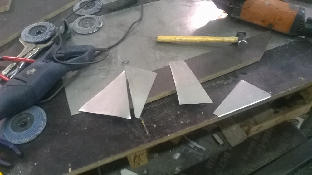

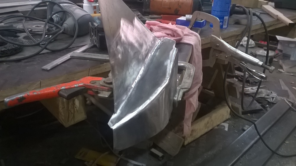

pienen leikkaa liimaa askartele hetken jälkeen mulla oli tinaa levitettynä kappaleeseen täältä saatujen linkkien ohjeiden perusteella...(kiitos vielä kerran...
) sitte se ootti vaan hiontaa...
- sehä on iha tinassa

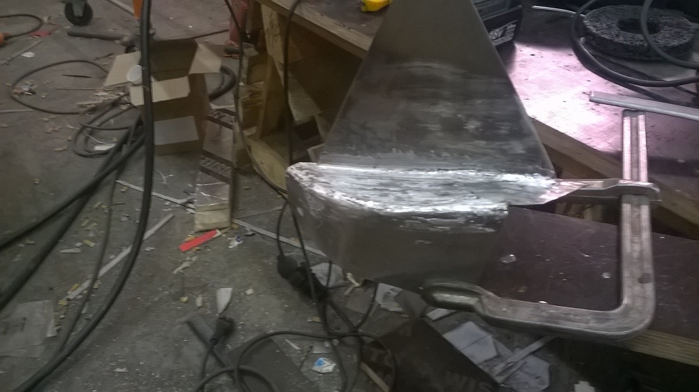

Javähäsen aikaa ku pikkurälläkällä "virsikirjalaikan" kaa ku hääräsi ni se näytti tolta...
- hi hi hiottuna...
- WP_20141026_004.jpg (213.54 KiB) Katsottu 24928 kertaa

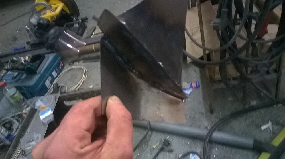

Harmi ku en muistanu kuvata palikkaa hitsauksen jälkeen...
pistän kuvatuksen "väärältäpuolelta" ni näätte miten se on hitsuuteltu...
- tämän "kolikon kääntöpuoli"
- WP_20141026_007.jpg (209.82 KiB) Katsottu 24928 kertaa
tein sen siis kolmesta eri palasta ja osan matkaa kummastakin "nurkkatyylistä" hitsasin umpisaumalla... ja osan vedin vaan pisteillä...

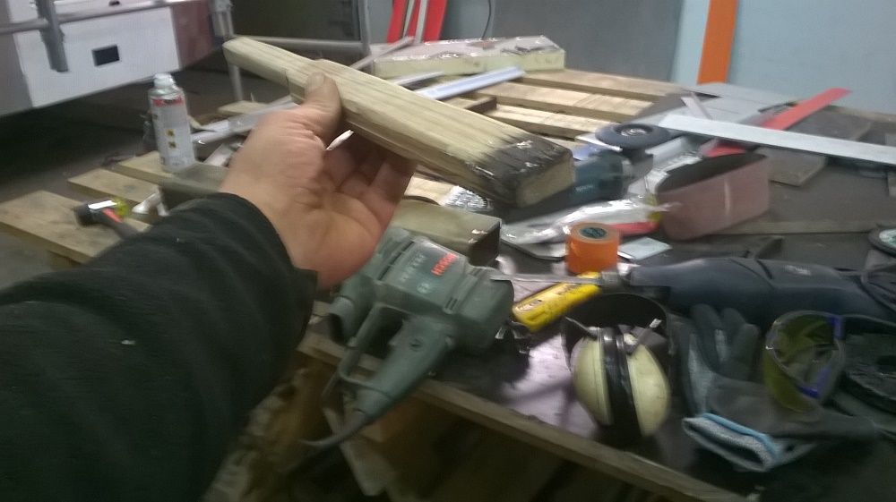

Sen verran tästäpäivästä opin että ihan "inasen" reilummin tinaa ensin valmiiksi kiinni... isommalta alalta lämmitys... ja sitten vaan levittelemään... Tarvii vaan tehä parmpi "kapusta"...
toi 15min tuotos ei ollu nii hyvin käteen sopiva ku oisin toivonu...
