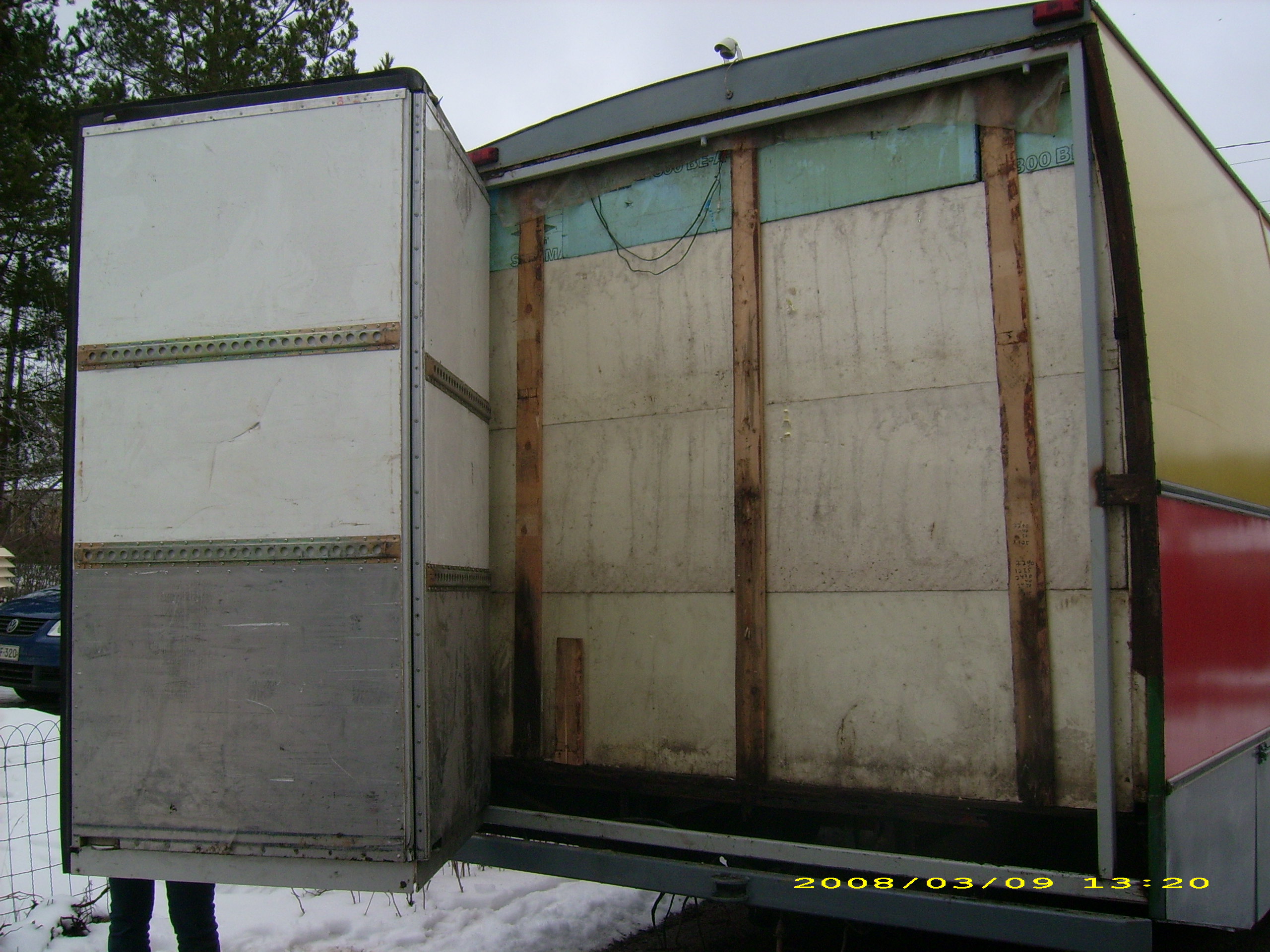

Viesti Kirjoittaja Mimyy »
Kylkiaukeavan kontinovet taakse.

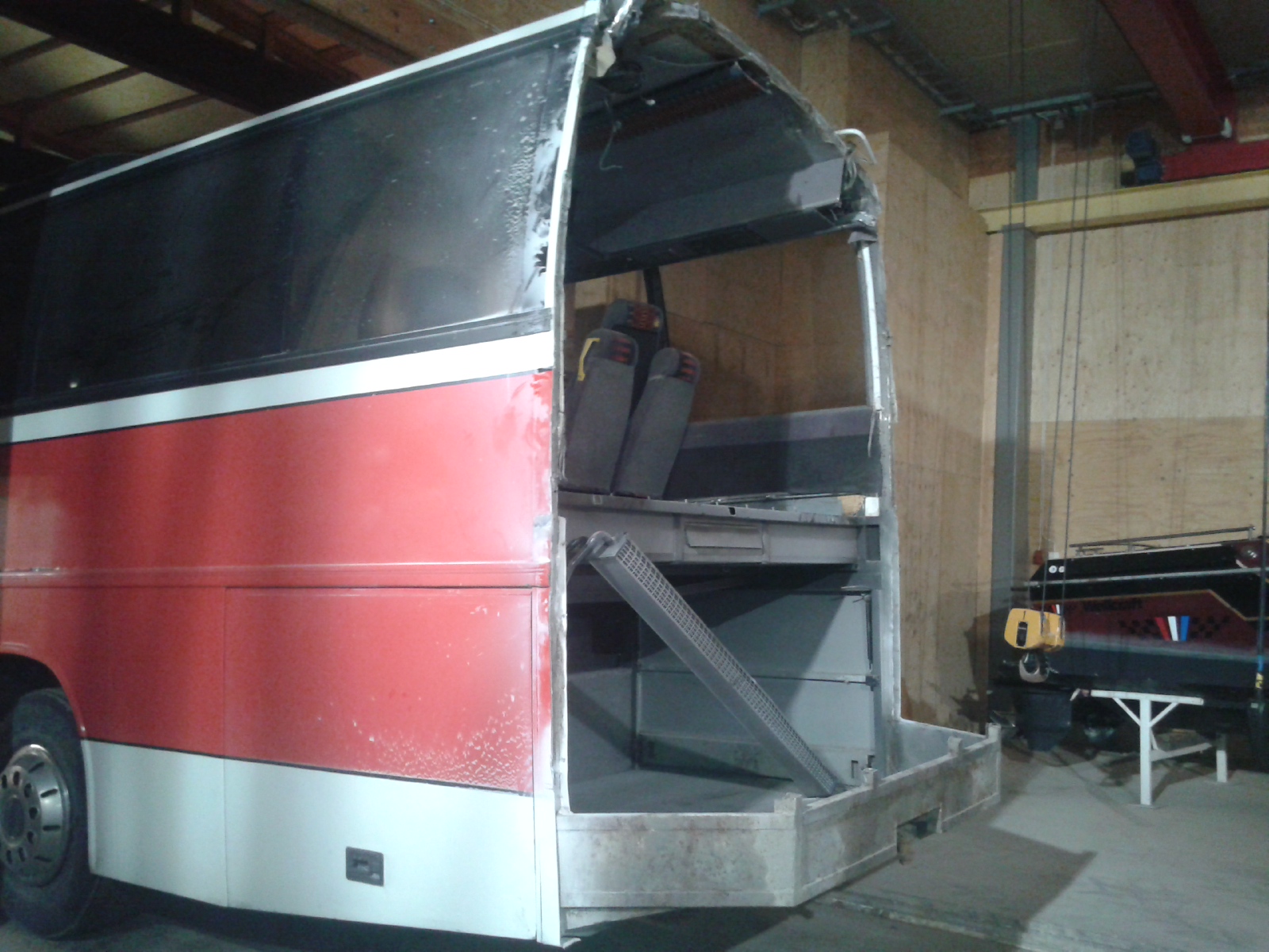

Re: Vinkkejä bussin peräpään lyhentämiseen 40cm??
Viesti Kirjoittaja Bussinomistaja »
Nyt on melkein bussin takaseinä irroitettu. :) vielä on puskuriosa jäljellä ja se pitäisi jotenkin saaha katkastua:)
Sit vaan tekemään uutta seinää mutta mistä sitä alottaisi vaan rakentamaan:)
3 päivää tehty töitä ja nyt tilanne projektissa tälläinen:)
