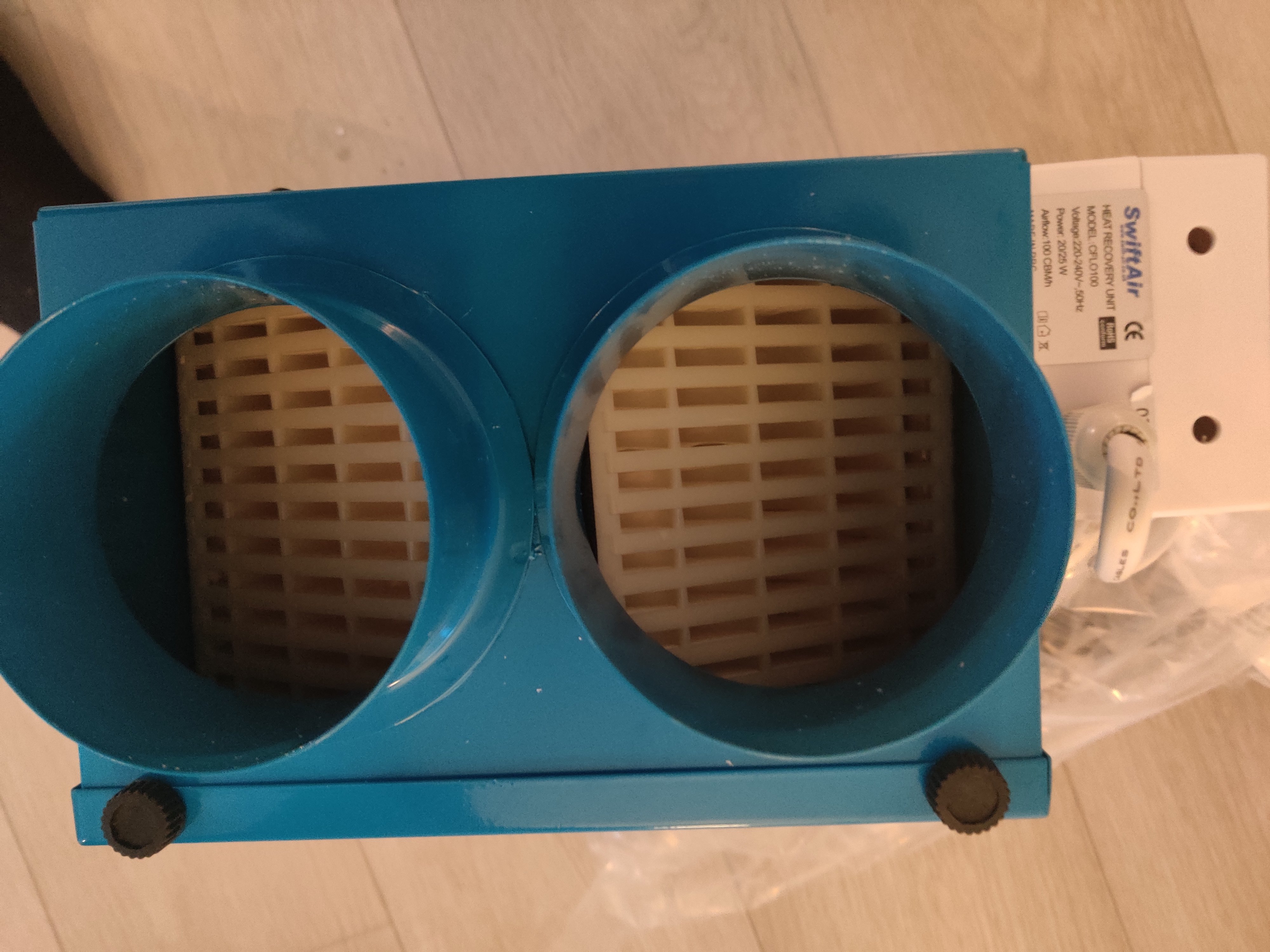

Lto kone tuli englannista ja muuten näyttäs että ok mutta on näköjään nuovikennoilla.
Mahtaakohan tommonen muovikenno mitään lämpöjä siirrellä yhtään lähtöilmasta tuloilmaan?
Kokemuksia onko?

Viesti Kirjoittaja eagless »
Kokemuksia onko?
