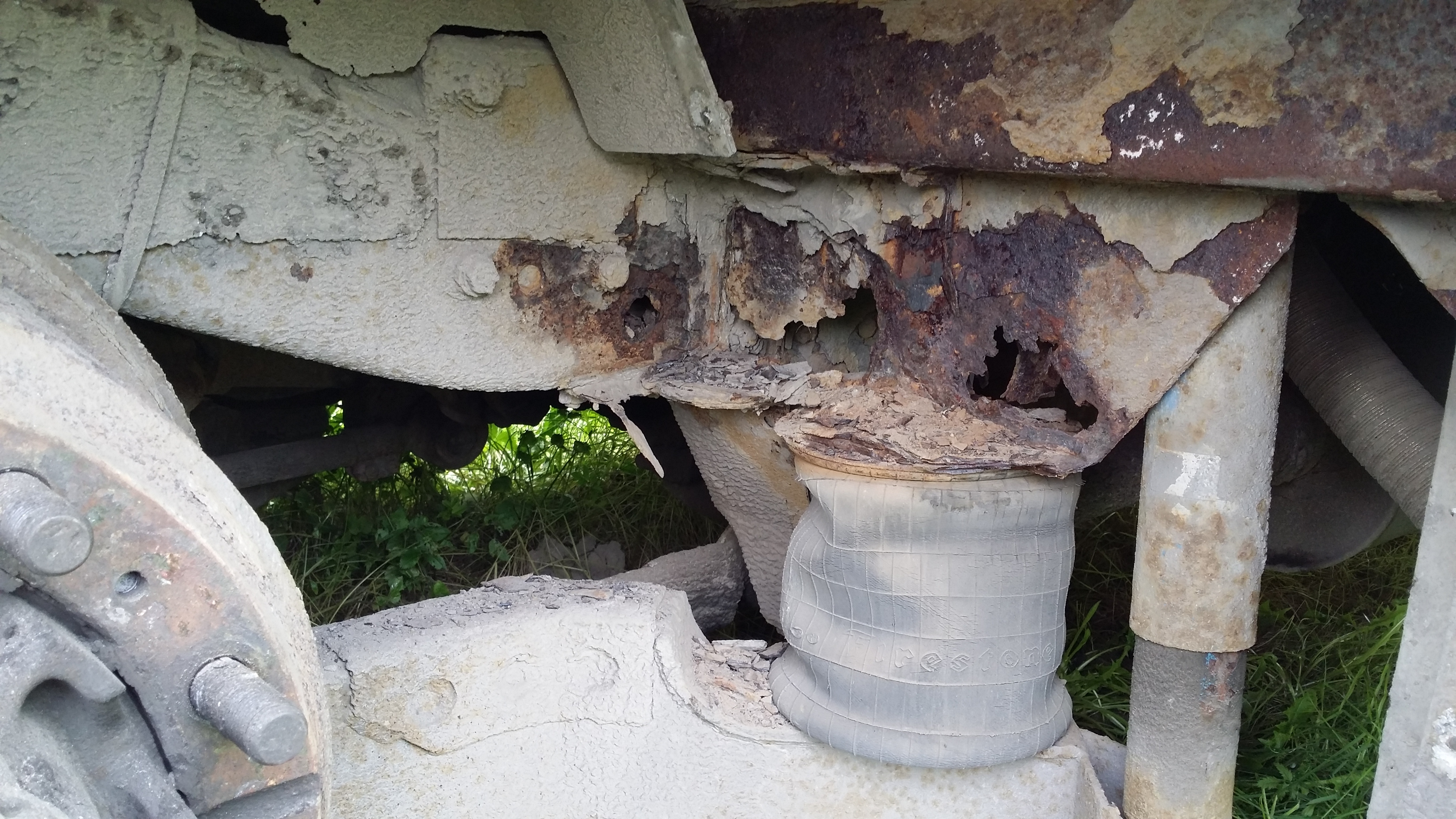

Pitäisi varmaan pikkuhiljaa saada auto taas katsastus kuntoon, eli joulukuussa hylkäyksen aiheuttaneet takajousituksen yläpalkit vaihdettua. Joten läksimpä kyselemään, oliskos kellään ylimääräisenä lojumassa aiheeseen liityvää tavaraa esim. Iskareita, tasonsäätöventtiilejä, ylälautasia ym? Palkit ajattelin rakennella uusiksi ihan ite... (kun vaan kerkeis ennen meetinkejä...)

Tarkasta taka.akselin ylityksen tilanne , rautakangella keihästät takapyörien edestä ja takaa (siis ulkoapäin , nosto päälle jos on )), ja tutki onko pehmeetä sisä puolella ja muualla , vaikka katsuri vaati vaan sivu palkit. Korkeuden säätö venat uudet n. 40€ kpl skuballa työn iloa ..

Ja kankihan meni läpi että heilahti. Nyt tais pertanasoikoon tulla senverran iso savotta, että suattaapi loppua oma at. Eli jostakin pitää riivata paikalle ihan oikea metallimiäs. Kysäsin Scubalta tasovenaa, 78€ /kpl... Paimelasta löyty uudet iskarit hintaan 70€ /kpl.

Moi. Harmi että löyty enempi norjankromia et sattunu ottamaan kuvaa aiheesta?
- Viestit: 1258
Re: K112 takapalkkiremppaa
Edellinen omistaja teetti bussihuollossa "mittavat"? ruoste korjaukset, mut jäi näköjään vielä parsittavaa

Meni se näköjään.... tota akselinylityspalkkia kun naputteli lisää ni luonnollisesti reikä suureni....

Älä, älä. Tein itse pätkän runkopalkkia ja hitsailin paikalleen. Vituttaa tietty tommoset yllätykset, mut on ihan hiekkapihalla kotityökaluin tehtävissä vaikkei erityisempi metallimies olisikaan. Käy vakoilemassa mun projektiketjua, ni saatat saada ainakin uskoa homman onnistumiseen.japex kirjoitti:Ja kankihan meni läpi että heilahti. Nyt tais pertanasoikoon tulla senverran iso savotta, että suattaapi loppua oma at. Eli jostakin pitää riivata paikalle ihan oikea metallimiäs.

Ei noin pienestä kannata masentua. Jos tuo profiiliputki on ehjä, niin jousilautasen korvan rakentelu on helppoa. Eikä tuo profiilikaan ole paha vaihtaa, jos tarve vaatii. Tuo runkopalkkikaan ei välttämättä ole kovin pitkälle Norjassa kromattua tavaraa. Itse viime kesänä rakensin kolme nurkkaa taka-akselille uusiksi ja molemmat etu-akselin korvakkeet . Ruuman pohjaan ja muuallekin rapiat 80m tuli profiilia vaihdettua. Ja ihan pohjolan tallissa puuhastelin, kun ei tuo rotisko mahdu ovista sisään. Kunnon pukit auton alle, koppa kylmää olutta, pirusti laikkoja ja hyvä hitsauskone niin hommahan on melkein jo tehty.

No joo, lukasin nopeesti Mikon projektin läpi ja kylläpä oli sielläkin rapsakkaa palkkia... Ylihuomenna alkaa kesäloma, joten taidampa koota itseni, hommata sen kopan kaljaa ja laikkoja säkillisen...

Nyt alkaa olemaan uudet palkit heppailtu paikalleen toiselle puolelle... toista puolta en ole uskaltanut katsoa. Ilmapussit meni yllättävän hyvin paikalleen, kun vertaa millanen painiminen oli etupussien kanssa. Ja onhan ne tasovenat ihan oikeet... hämäsi vaan kun siellä se jousi vänkää sitä ihan ihmeasentoon...

No nyt olisi palkit vaihdeltu molemmin puolin. Toinen puoli oli hivenen paremmassa kunnossa kuin toinen. mutta mutta, katsastus onpi vasta 31.8, eli olisi mentävä läpi notta pääsee Keskisen karkeloihin. Tuo on ensimmäinen päivä, että saa "pitkän" leiman...

Ja niin tuli leima paperiin. Kiitokset peukunpitäjälle. Siis pakkailemaan Scaniaa Keskisen karkeloihin...
