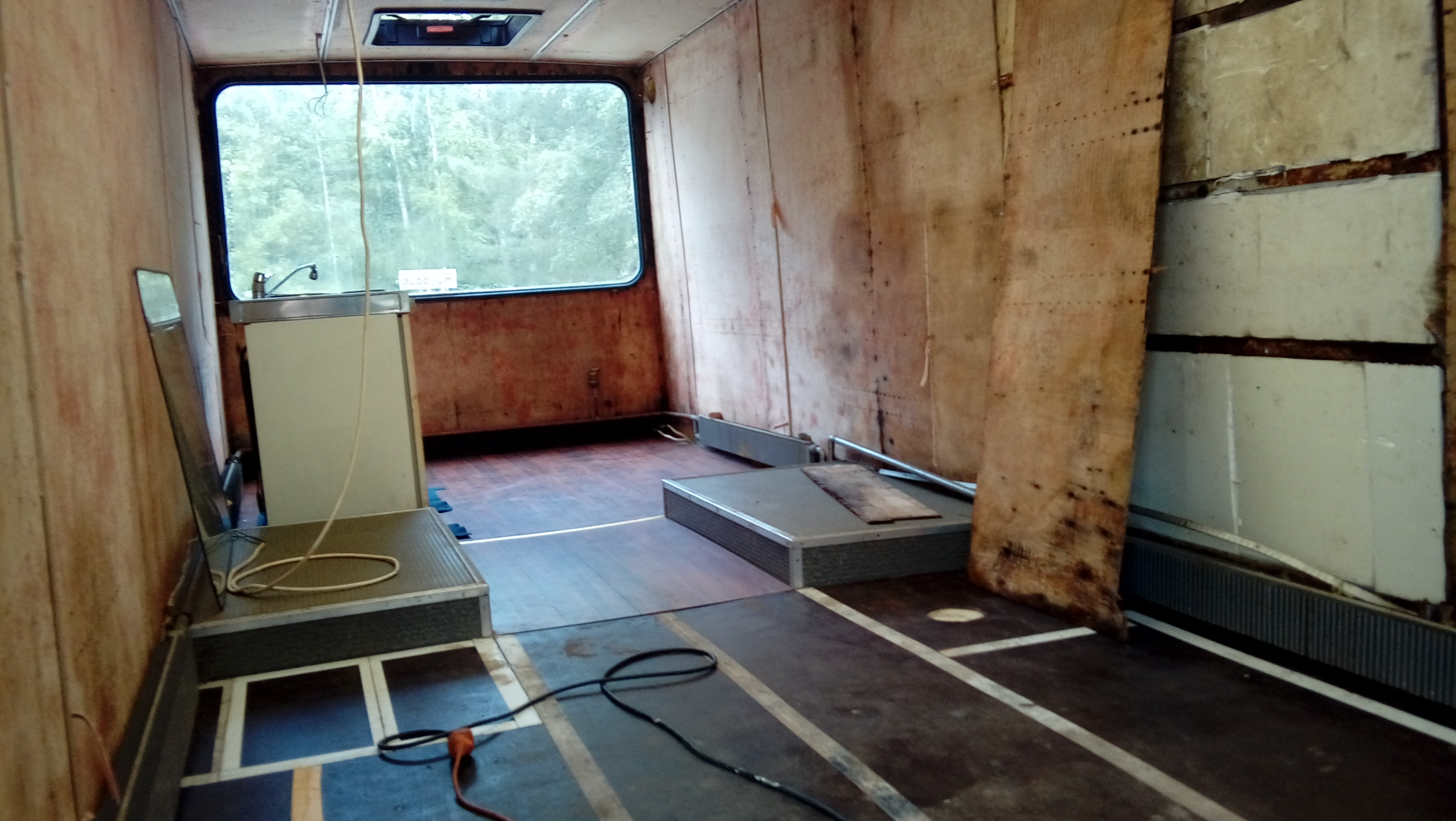

Tänäänkin jotain saatu aikaseks.... :-)
Nyt olis vanhat pintamateriaalit purettuna irti. Vanerin kuivatusta luvassa ja muutamien levyjen vaihtoa.....

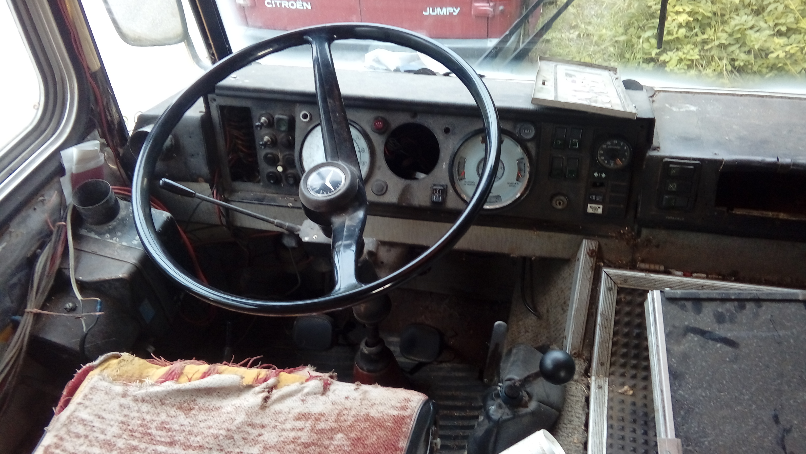

Tuosta kantikkaasta muodosta kun tuli puhetta, niin mittaristo edustaa sitä nykyaikaista pyöreää muotoilua.... Mittarit ja ratti + suurin osa katkasijoista on pyöreitä.... :-)

Hyvin edistyy auto. Onko tuossa vasemman nilkan vieressä lämmpäri?

Juuh, siinä on kuskille... Apumiehelle löytyy oma ja muutama vielä mitä en ees tiiä... Vähä kaikkia nappeja painellu mihin ylettyny, mutta en oo vielä päässy iha kaikesta perille... Webastoo kokeilin tänää nii kiertovesipumppu lähti päälle, mutta en saanu vielä polttaan, mutta vika saattaa olla käyttäjässäkin.......

Tänää tuli sen verran valmista sisällä, että lähti kuormallinen paskaa peräkärryyn ja odottaan et maanantaina on kaatopaikka auki. Vanerien ja eristeiden tarvemäärätkin tuli laskettua ja mitattua minkä verran vesiputkea pitää uusia.... Myös saatiin imuroitua 40 vuotta vanhat ötököiden raadot, osakseen jo muumioituneet lasin ja kojelaudan välistä... Seuraavaks kun ihmettelis webastoo, vaihtais moottoriin ja lämppäriin parit vesiputket, vois alkaa jo lattiaan tekeen laminaattia..... Seinille kiinnitellä uudet vanerit.... Sähköjen ihmettelyä....... Onhan siinä......
